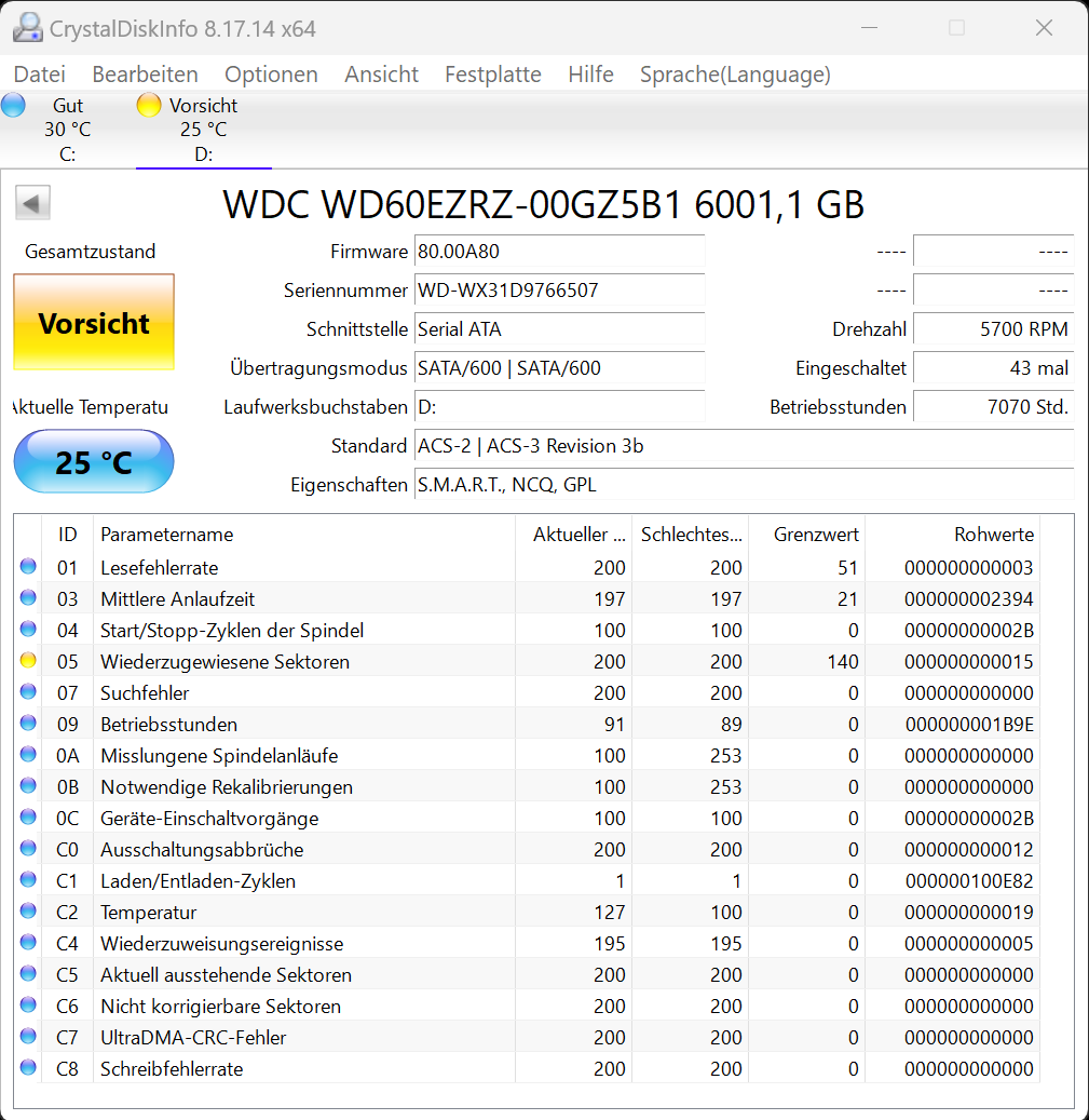

ich habe kürzlich eine gebrauchte WD Blue 6TB über ebay gekauft.
Die SMART Werte sahen in der Auktionsbeschreibung gut aus (Foto 1).
Zuhause eingebaut, zeigt die HDD jedoch wiederzugewiesene Sektoren an (Foto 2).
Kann so eine Verschleißerscheinung durch den Versand entstehen? Würde mich zu zumindest sehr wundern.
Welche Erklärungen kann es sonst noch geben? Einfach ein unglücklicher Zufall?
Bevor ich mich mit dem Verkäufer in Verbindung setze, möchte ich erstmal abklären, ob so ein Fehler durch den Versand zustande kommen kann.
VG

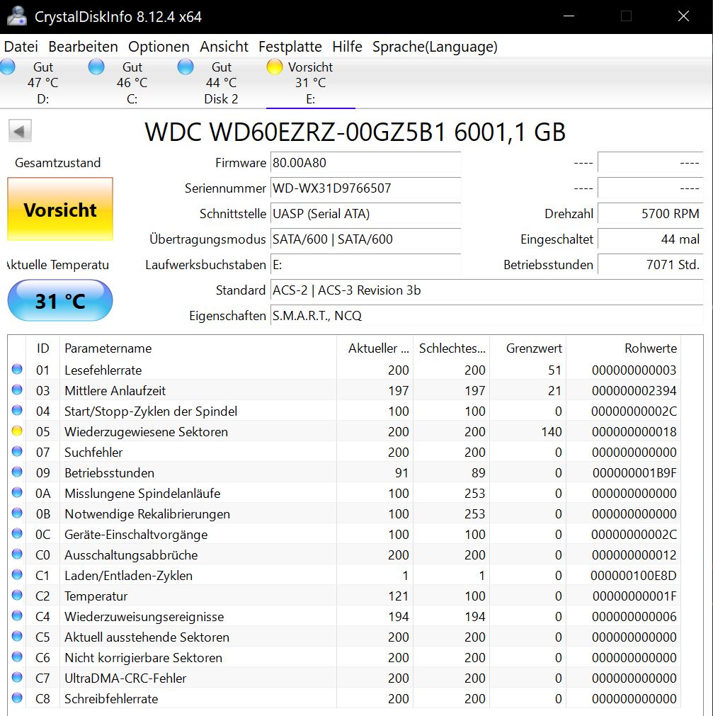

Edit: Danke für den Hinweis zu dem Rohwert. Mittlerweile ist dieser aber auch leicht gestiegen (von 15 auf 18):

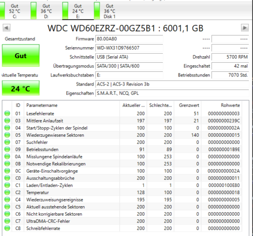

Die SMART Werte sind doch völlig identisch bis auf "dein" Anschalten!
Rohwert 15 Foto 1
Rohwert 15 Foto 2
Erklärung: Du hast den SMART Screen von Foto 1 offensichtlich nicht genau angeschaut, der "Fehler" war schon vor deinem Kauf vorhanden, ergo hat der VK alles richtig gemacht.
Reaktionen: TorenAltair, up.whatever, alan_Shore und 2 andere
Die Wiederzugewiesenen Sektoren stehen doch auch in dem Auktionsbild genau so drinn sind nur nich Gelb markiert

Stimmt, danke. Da habe ich nicht genau genug hingeschaut. Seltsamerweise interpretiert CDI den Gesamtzustand bei mir anders (Warnung) als auf dem Screenshot in der Auktion. Kann das versionsabhängig sein?

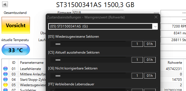

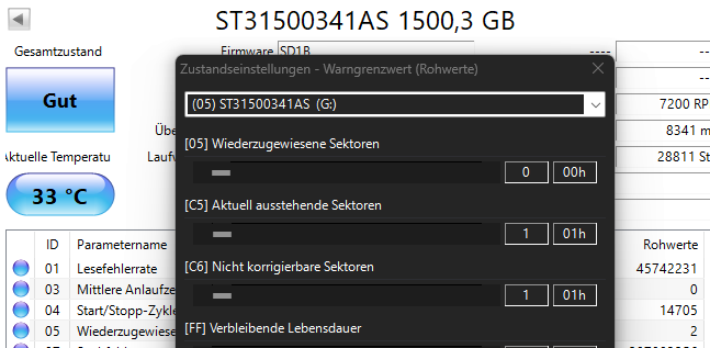

Man kann den Zustand "selbst" definieren...

Man kann die "Warnwerte" des Gesamtzustandes selbst ändern siehe meinen Beitrag #16..
