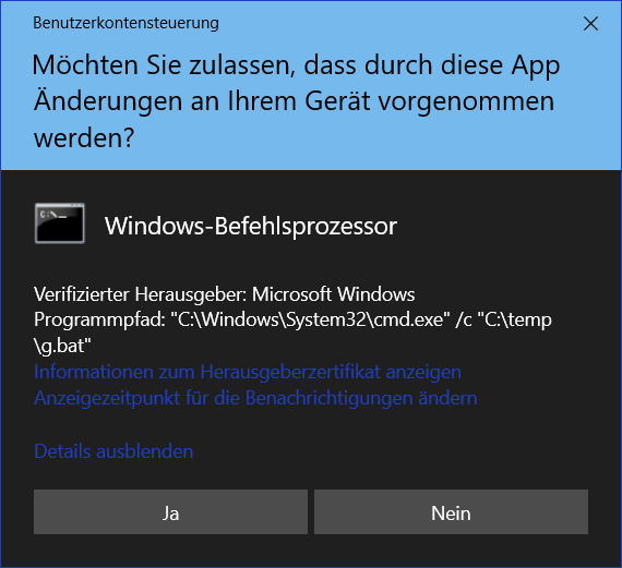

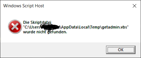

Beim starten poppt jetzt das Fenster auf.
Beim Versuch, die Bat zum killen zu starten, wird stattdessen jetzt versucht, Afterburner erneut zu starten
geändert hab ich im unteren Abschnitt jedoch nichts
:heul:
nun, das ist sie, die UAC abfrage
benutzerkontensteuerung=user account control=UAC
warum die fehlermeldung mit "nicht gefunden" kommt: keine ahnung.
weil das "getadmin.vbs" wird im temp erstellt, und nach benutzung falls keine adminrechte (UAC) wieder gelöscht
copy/paste ok?

@echo off
:: BatchGotAdmin
REM --> Check for permissions
IF "%PROCESSOR_ARCHITECTURE%" EQU "amd64" (
nul 2>&1 "%SYSTEMROOT%\SysWOW64\cacls.exe" "%SYSTEMROOT%\SysWOW64\config\system"
) ELSE (
nul 2>&1 "%SYSTEMROOT%\system32\cacls.exe" "%SYSTEMROOT%\system32\config\system"
REM --> If error flag set, we do not have admin.
if '%errorlevel%' NEQ '0' (
echo Requesting administrative privileges...
goto UACPrompt
) else ( goto gotAdmin )
:UACPrompt
echo Set UAC = CreateObject^("Shell.Application"^) > "%temp%\getadmin.vbs"
set params= %*
echo UAC.ShellExecute "cmd.exe", "/c ""%~s0"" %params:"=""%", "", "runas", 1 >> "%temp%\getadmin.vbs"
del "%temp%\getadmin.vbs"
exit /B
:gotAdmin
pushd "%CD%"
CD /D "%~dp0"
taskkill /F /IM MSIAfterburner.exe
taskkill /F /IM RTSS.exe
Hier die erste (Edit: Zweite) Version mit funktionierendem On /Off(Beta)
