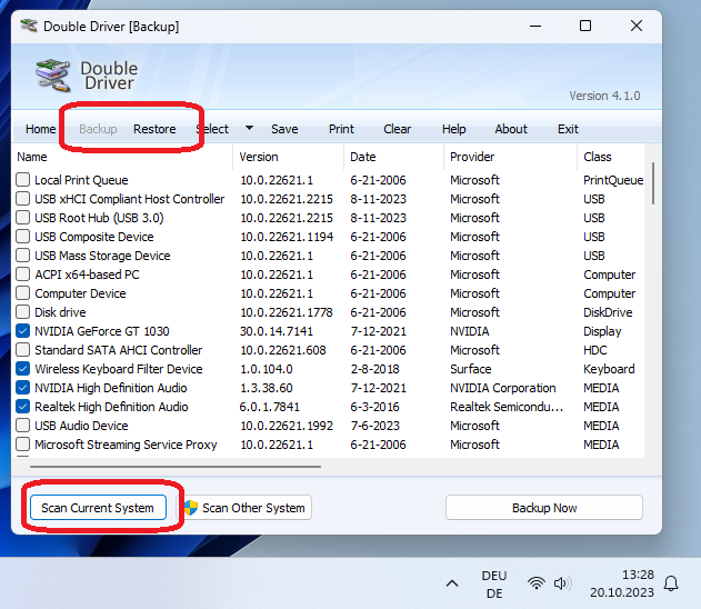

Hast du DoubleDriver getestet?
Also sollte ich mit diesem Programm bei dem PC bei dem es funktioniert den Treiber herauslesen und dann diesen Treiber auf dem PC bei dem es nicht funktioniert installieren?
Genau so. Das Tool bietet ein Abspeichern der Treiber, dann ein neu einlesen auf dem anderen System.
1) Scan current System, Backup now
2) Backup
3) Restore
Nach Anleitung im Video schon probiert?
2) Backup
3) Restore
Und dann kann er nur die Treiber auswählen für dieses eine Gerät oder soll er nun von dem alten Tool alles an Treiber ersetzen lassen bzw ins Windows System quetschen lassen?
Liest sich so nach deinen 3 Punkten
und das sollte er dann tunlichst vermeiden.
Es gibt 2 Möglichkeiten
1) Alle Treiber speichern. Beim restore dann nur den einen wählen, den er braucht.
2) Nur den Treiber speichern, den er braucht. Beim Restore hat er dann nur den einen.

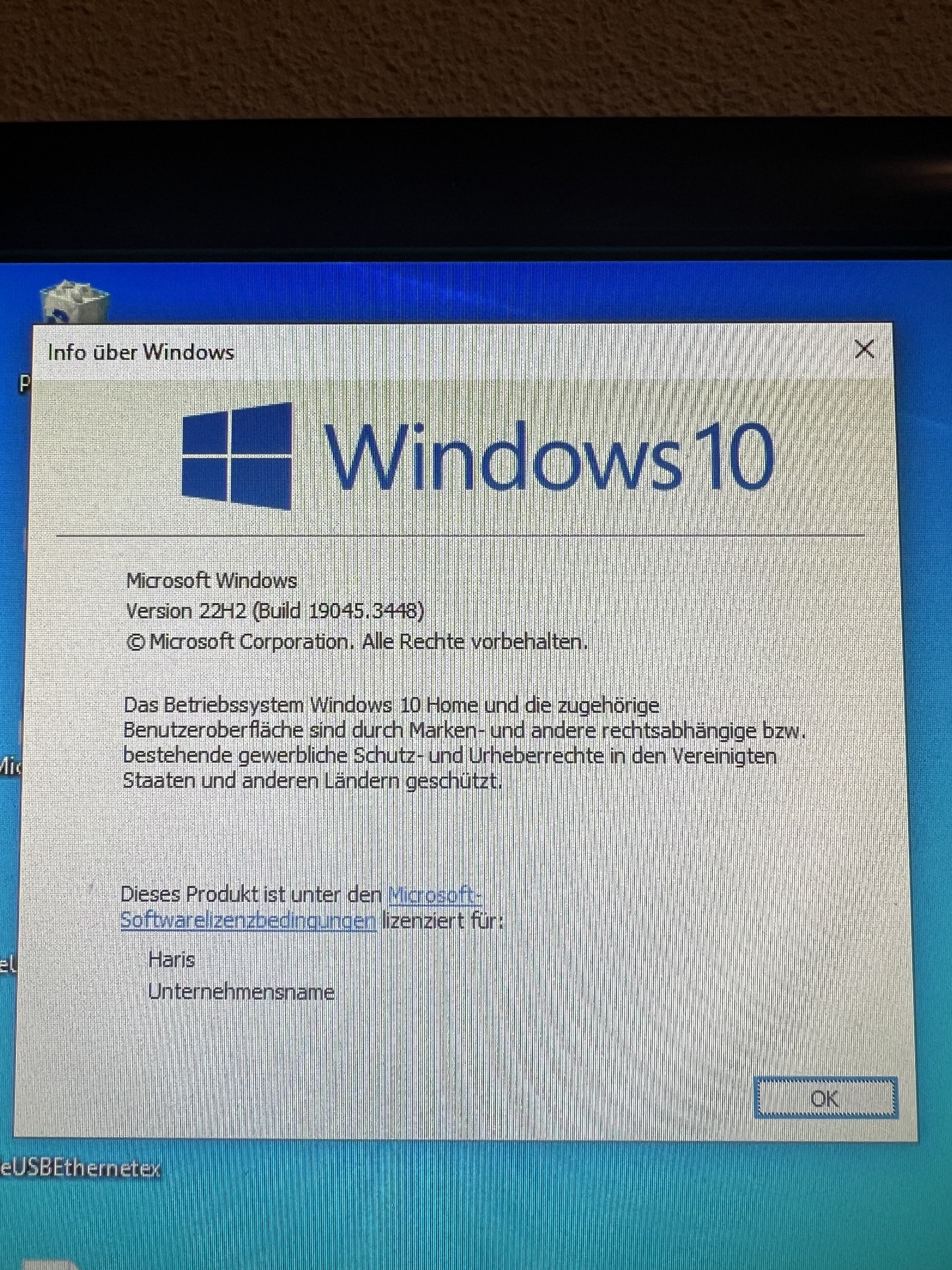

Neugierig1996 schrieb:
Ich bin nicht sicher ob es wirklich eine „gecrackte“ Version ist, aber es könnte schon sein. Habe den PC Jahre lang nicht mehr richtig genutzt.

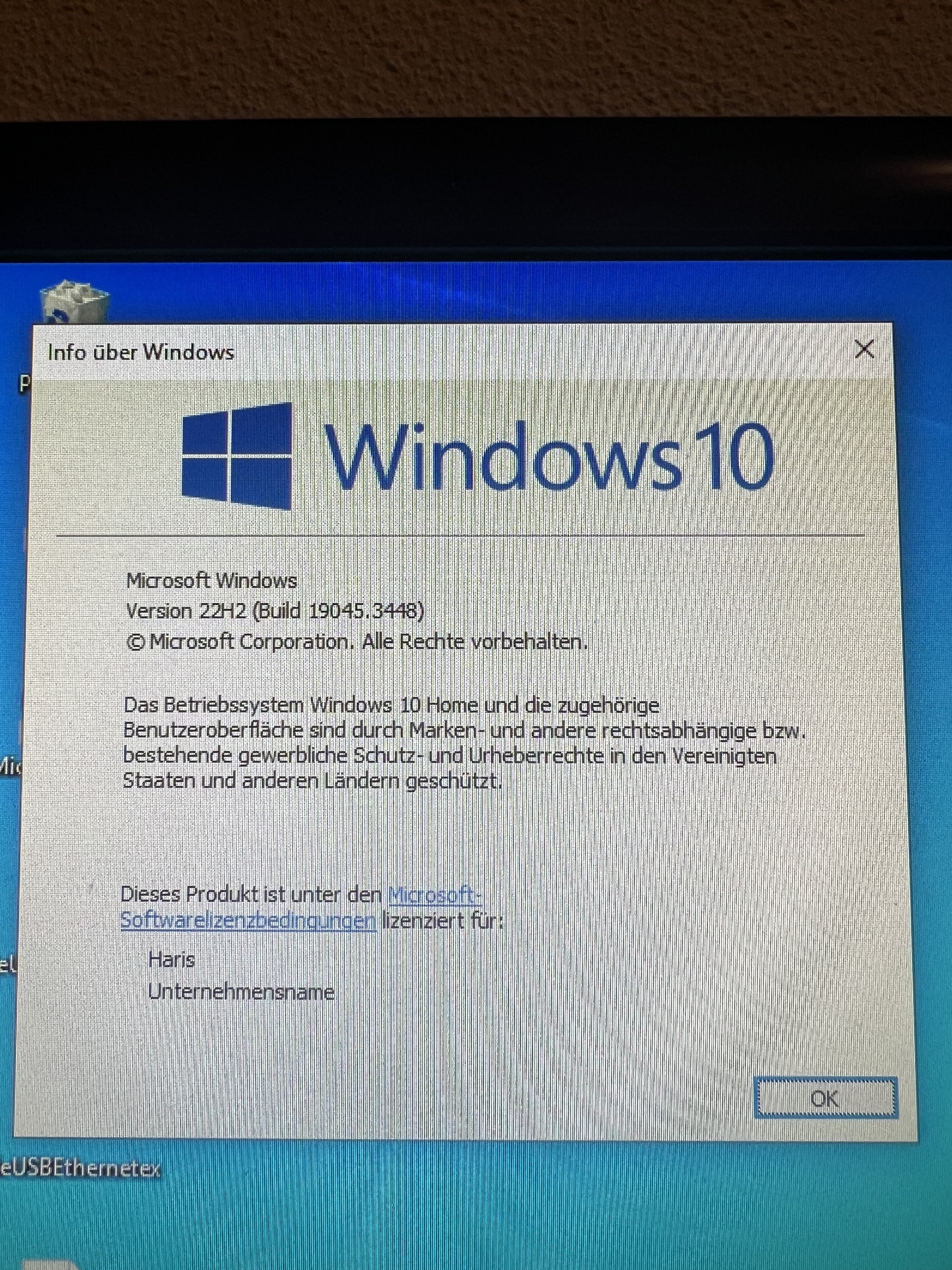

Mach mal
Start->Ausführen->winver und zeige uns davon ein Screenshot
Cu
redjack

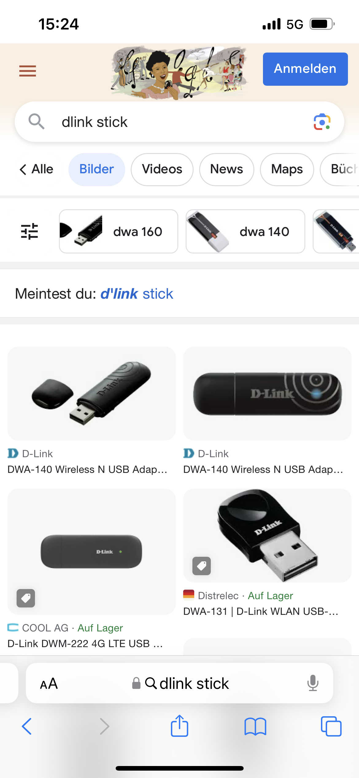

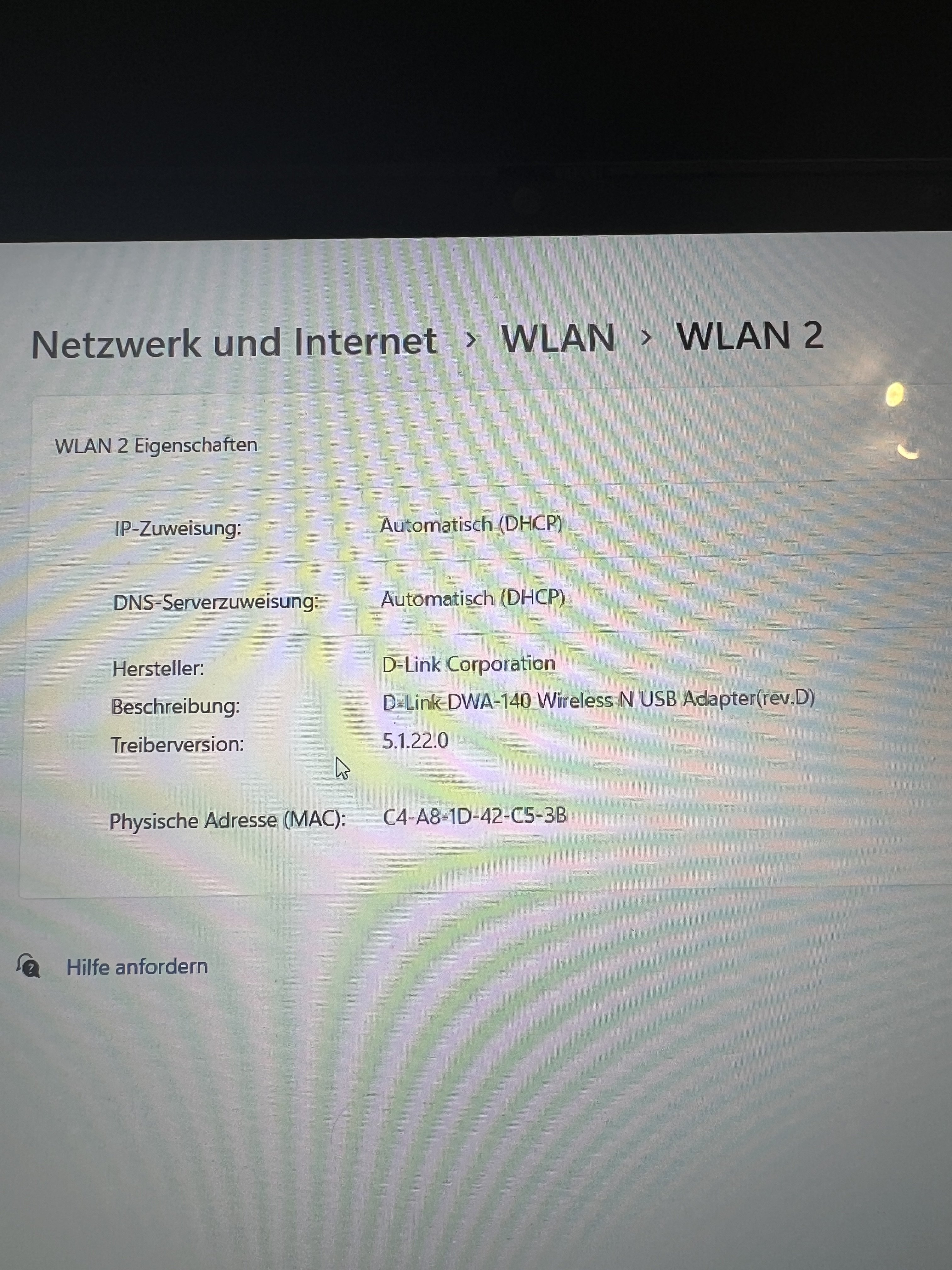

Ich hab gerade den USB-W-LAN Stick auf dem Laptop getestet und der findet einfach nicht mein Hotspot vom Iphone. Könnte es auf dem PC funktionieren wo USB-Tethering nicht funktioniert, wenn ich einfach einen neuen USB WLAN STICK kaufe?
Ich habe diesen hier:
https://eu.dlink.com/de/de/products/dwa-140-wireless-n-usb-adapter#support
redjack1000 schrieb:
Mach mal
Cu
redjack
Scheint die originale Version zu sein.

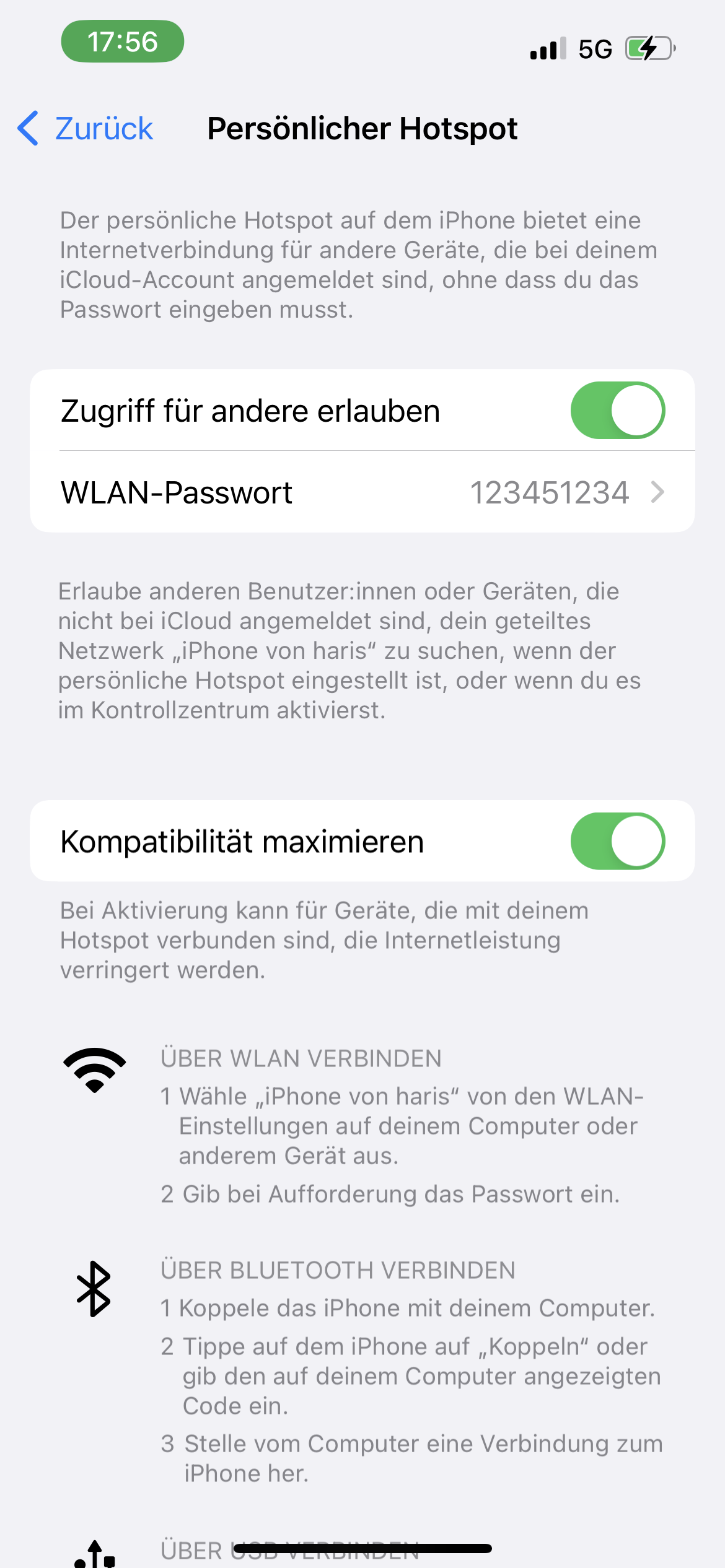

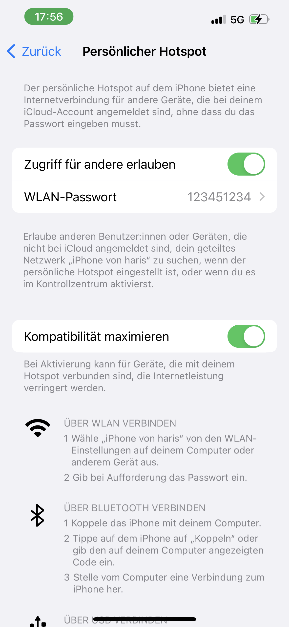

JETZT FUNKTIONIERT ES. Ich habe am Iphone „Kompatibilität maximieren“ ausgewählt und deswegen funktioniert es. Oh Mann…

Es läuft ja jetzt wohl und auf die Idee, am Iphone die Kompatibilität zu erweitern
wäre wohl auch keiner gekommen hier.
Reaktionen: Neugierig1996 und 00Julius
Zumal es die Hotspot-Funktion "Kompatibiliät maximieren" erst ab dem iPhone 12 gibt.
Es werden doch noch einige mit älteren Modellen hier unterwegs sein. :)
