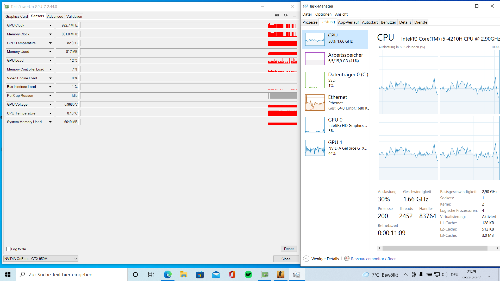

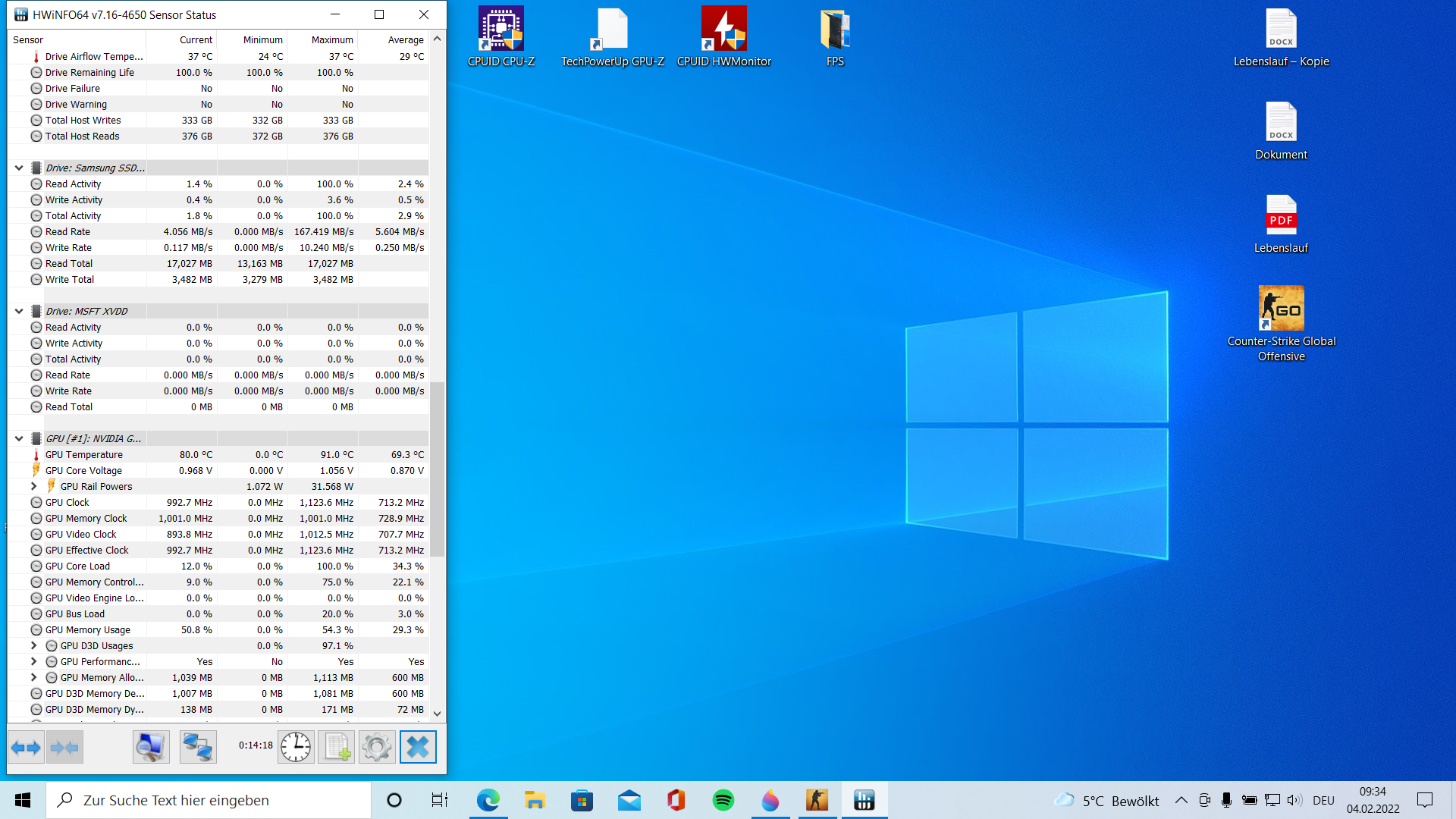

Wieso läuft CSGO nicht flüssig?
Hier habe ich es kurz nebenbei laufen gelassen:
Erg: Ich habe nur einen Lüfter
DJMadMax schrieb:
soll ich das auch noch installieren oder reichen die Werte soweit?
Reaktionen: Weedlord und DJMadMax

Ich bleibe bei Temperaturproblemen. Das Ding mal aufmachen und ordentlich durchreinigen könnte schon helfen.
EDIT:
Dafür spricht auch dein enorm geringer CPU-Takt trotz 30% Auslastung.
Auch ist due haus möglich, dass die wärmeleitpaste auf GPU und CPU nach all den Jahren durch ist und mal erneuert werden muss.
Wie gesagt, ohne Öffnen und auf Hardwareseite weiterforschen wird das hier nicht besser.
87 Grad ist eigentlich ok, mein 4710qm hing durchgehend bei 100 Grad in cs go und lief immer mit so 3 GHZ ca.

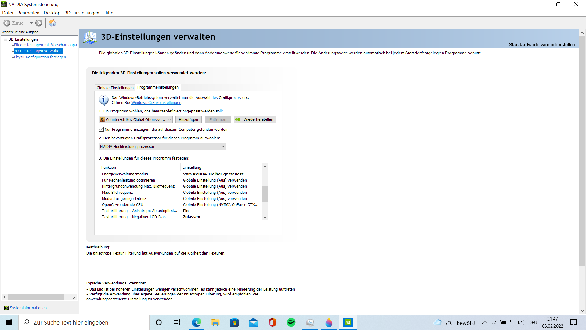

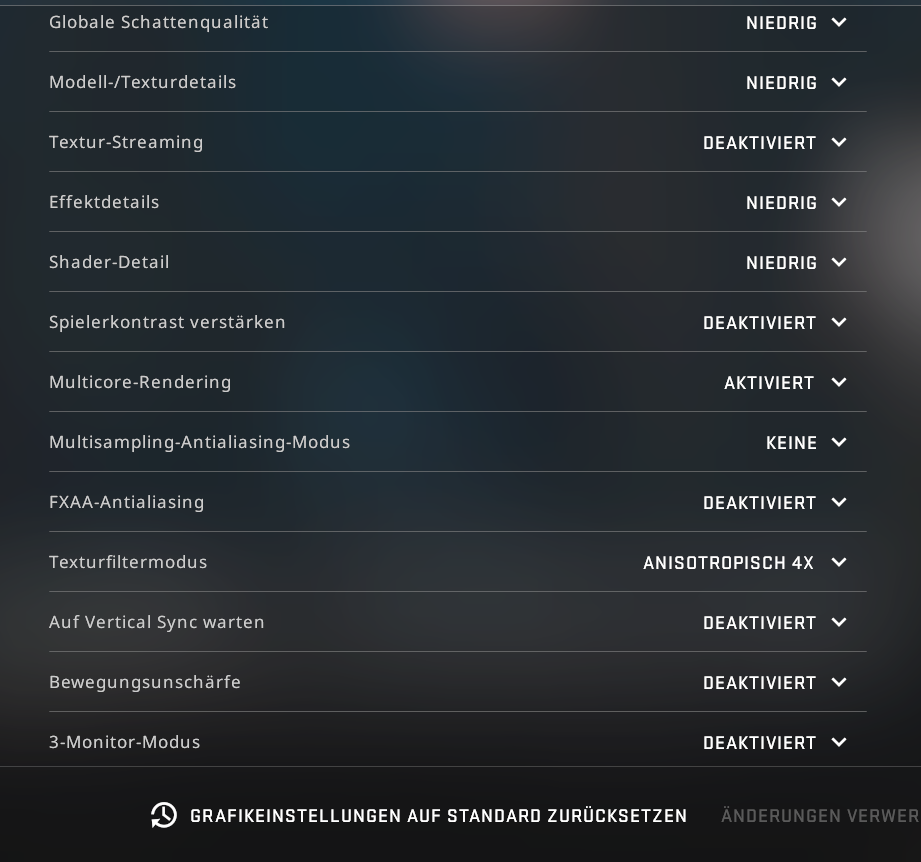

Weedlord schrieb:
Machs mal an, übernehmen und dann wieder auf deaktiviert und übernehmen.
Im Treiber Vsync auch aus?

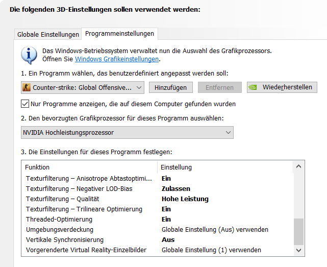

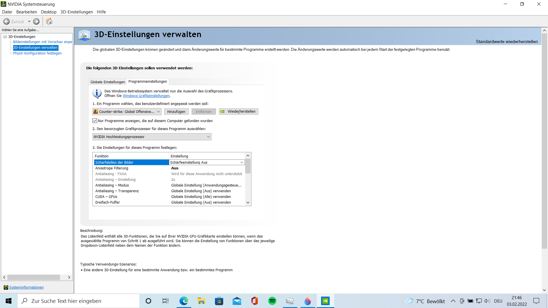

Hier alle Einstellungen. Basieren meist auf Empfehlungen zum FPS Boost

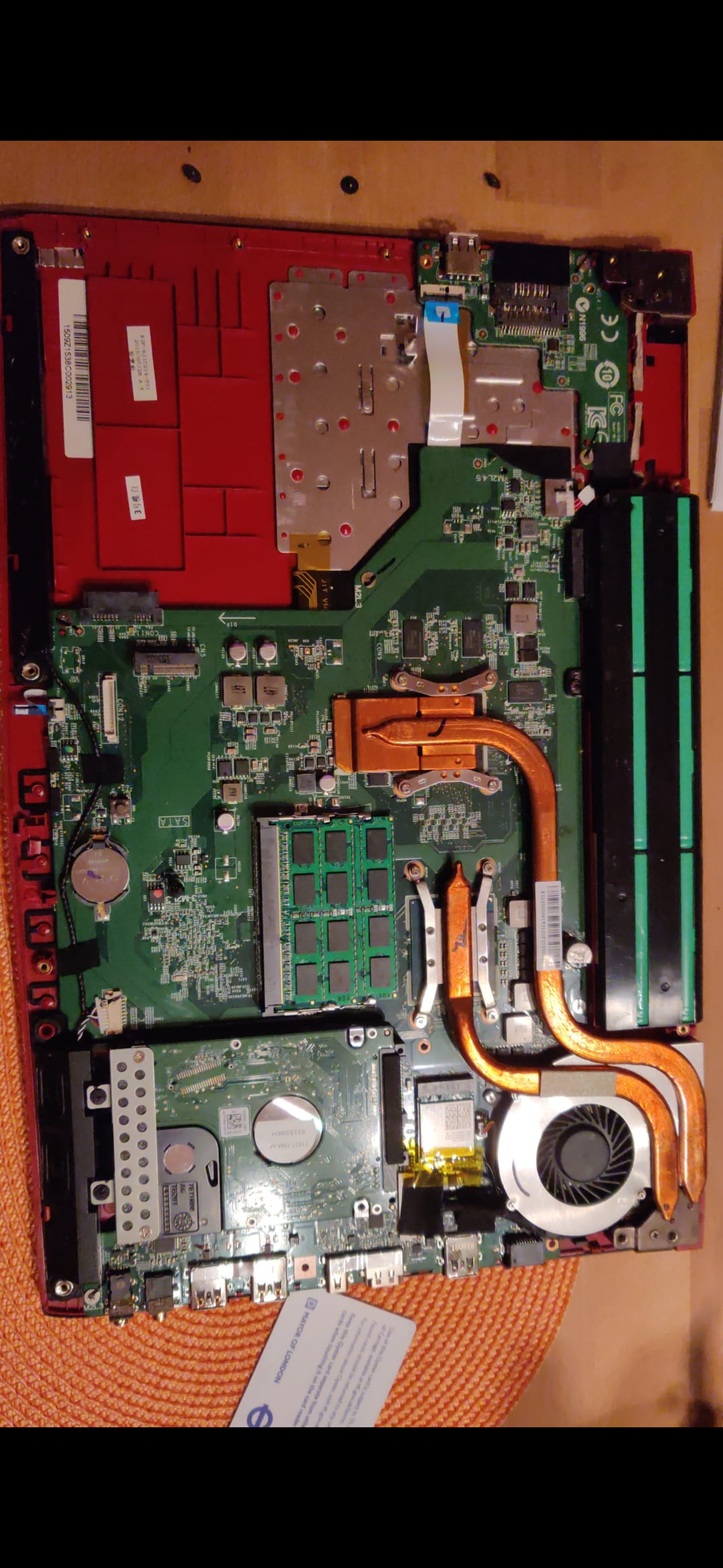

cartridge_case schrieb:
Bitte mal Bilder vom Innenraum. Kann eigentlich gar nicht sein.

MarcR schrieb:
Oh man, sry! War auf einen Stand-PC aus. Der "Kühler" sieht aber wirklich klein aus für das Gerät. Eventuell sollte man nach dieser Zeit auch mal die Wärmeleitpaste erneuern. Das soll wohl viel bringen, was die Kühlung auf so einem kleinen Raum betrifft.
Auspusten des Lüfters bringt aber sicher auch schon was, wenn er einmal offen ist.
Vl. gibts auch ein neueres BIOS was einiges behebt?
Wenn ich das richtig sehe, sind das doch nur neun Schrauben, oder?
Achso, so genau habe ich es mir nicht angeguckt. Hatte nur ein Youtube Video geöffnet und da war die Voraussetzung, das Notebook in viele Einzelteile zu zerlegen
Mein lappi sah exakt genau so aus, ist das ein Clevo von one.de?

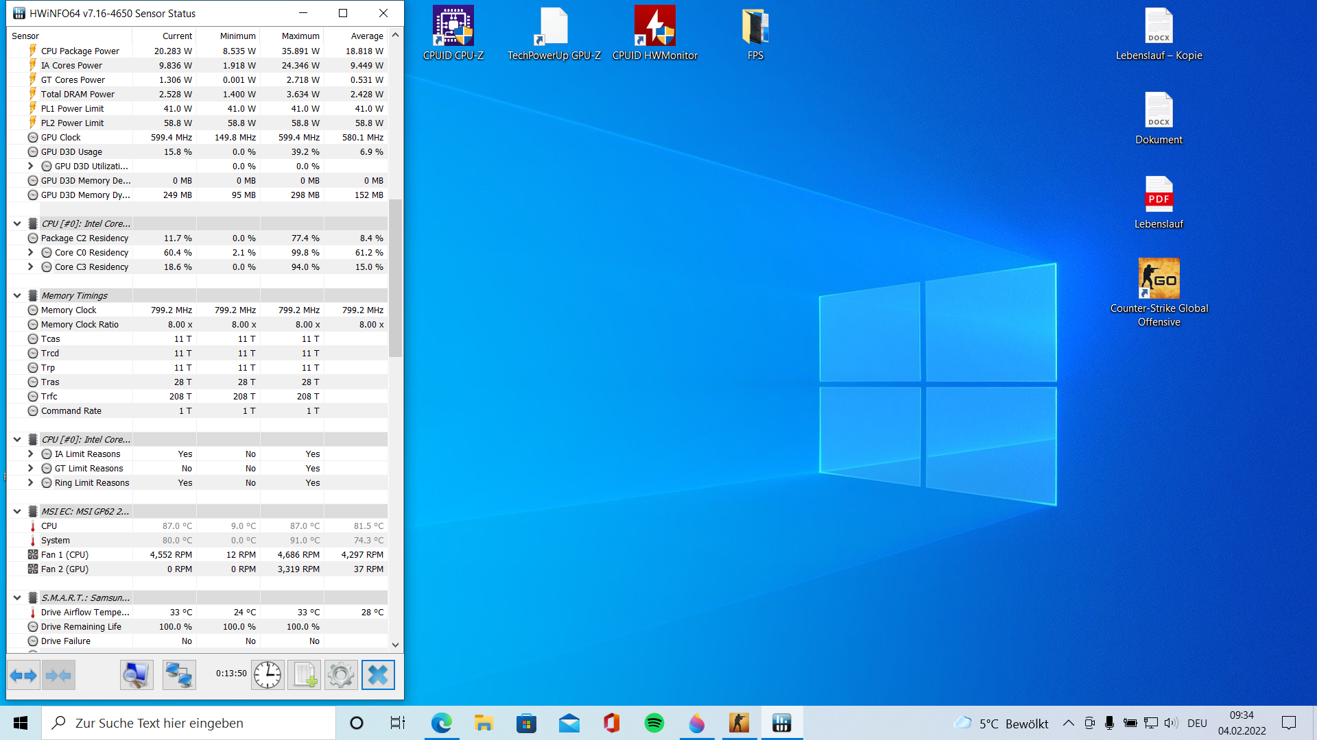

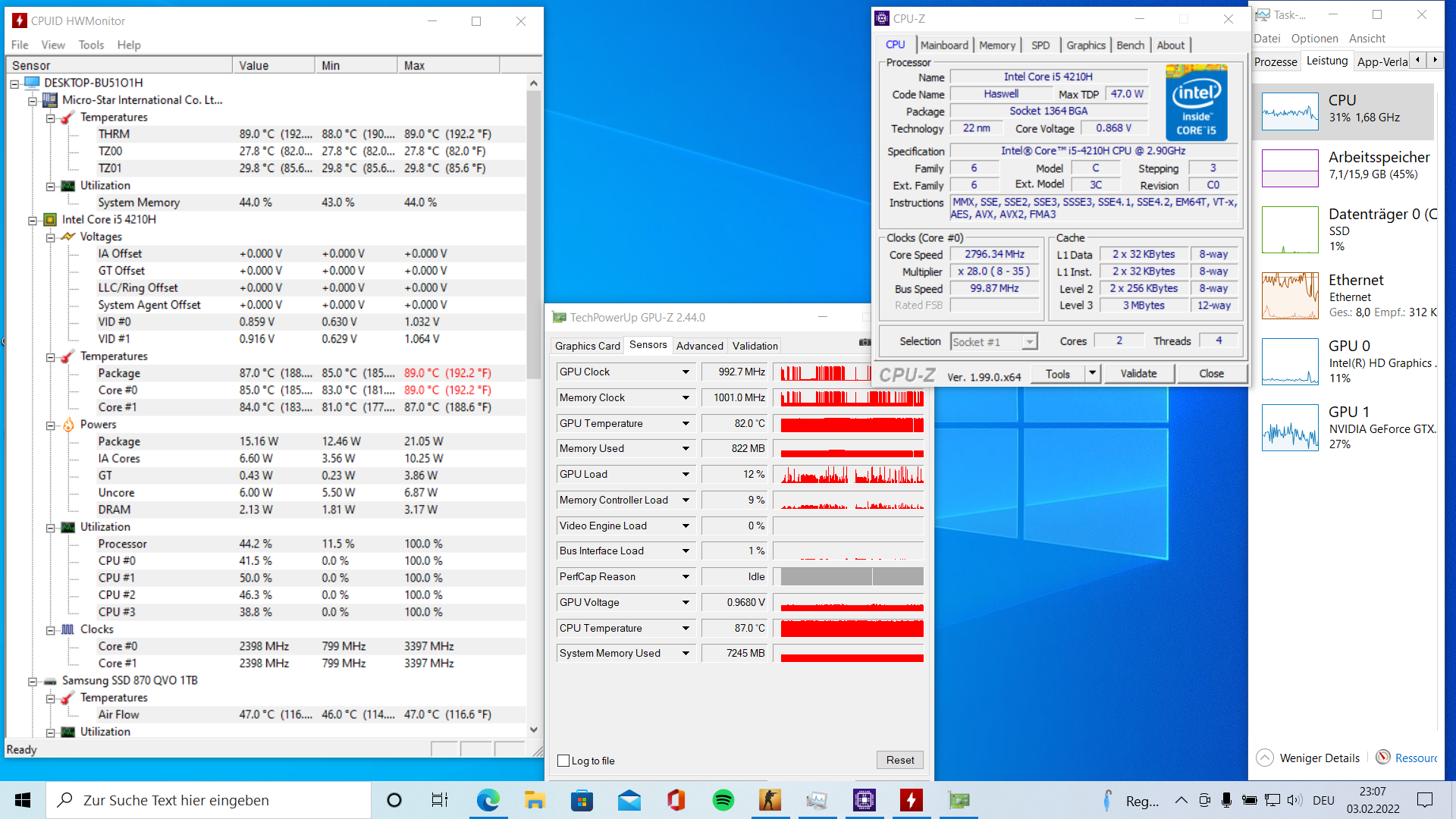

Noch einmal ein Screenshot von allem während ich CSGO laufen lasse.
Vielen Dank für eure Hilfe!!
Reaktionen: DJMadMax
Na guggemal da, was sagt denn HWMonitor da? Die rot markierten Zahlen stehen für ein Limit - HWiNFO64 (wie ichs ja von Anfang an schon gesagt habe) hätte dir jetzt auch den Grund fürs Throttling nennen können, der CPUID HWMonitor kann das scheinbar nicht.
Es sieht ganz danach aus, dass deine CPU (und nicht wie vermutet die GPU) thermisch limitiert.

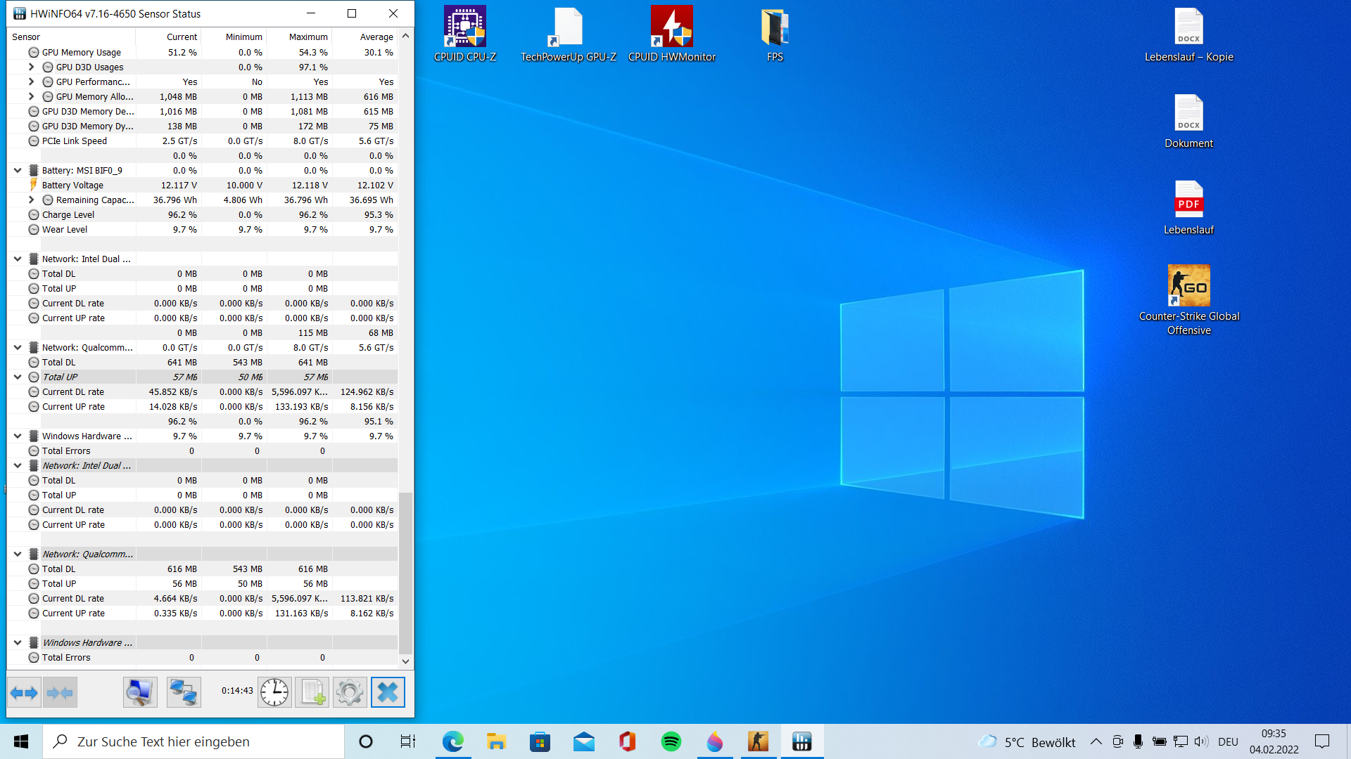

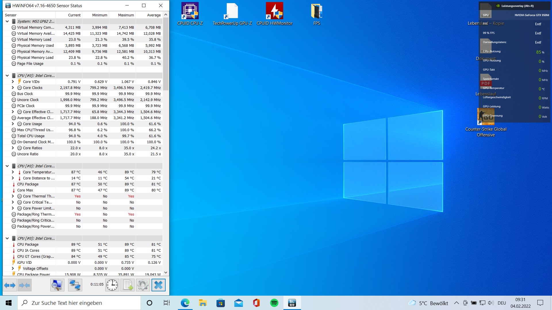

Ein paar Sachen aus HWiNFO64 (wie gesagt, beim Start einfach "Sensors only") würden mich wirklich sehr interessieren :)
Du kannst ruhig den kompletten Sensor-Tab mit meinetwegen 10 Fotos hier reinknallen, ich such mir die passenden Infos raus.
DJMadMax schrieb:
Im Anhang enthalten. Auch meine unprofessionellen Augen sehen, rote Schrift kann nichts gutes bedeuten :D
Was unsere Theorie nochmal bestätigen könnte, als ich gerade angefangen hatte zu spielen, hatte ich 105 fps und dann nach 4-5 Minuten direkt drop auf dauerhaft 20-30fps.
Deine CPU regelt aufgrund zu hoher Temperatur herunter, steht direkt auf deinem ersten Screenshot.
Auch, wenn deine CPU seitens Intel zwar für bis zu 100 Grad Celsius freigegeben ist, so können OEM-Partner diese Schwellen immer per BIOS anpasse , so auch in deinem Laptop. Der Hersteller hat die maximal vom BIOS zugelassene CPU-Temperatur auf 89 Grad begrenzt, damit andere, umliegende Teile keinen Schaden nehmen können. Zudem wäre das Kühlsystem bei noch höheren Temperaturen wohl vollends überfordert.
Also dann, Kühlung wieder auf Vordermann bringen :)
