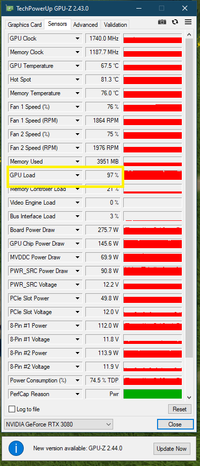

Da können Framedropps auf 30 möglich sein. Lad dir mal GPU-Z runter und schau bei Sensoren ob deine GTX 950m ausgelastet wird wenn du cs go startest/spielst. Einfach offen lassen und beim Spielen mal raustaben wie da so die Last war.
Edit: So schaut das bei meiner Grafikkarte aus, 97 % GPU Last.

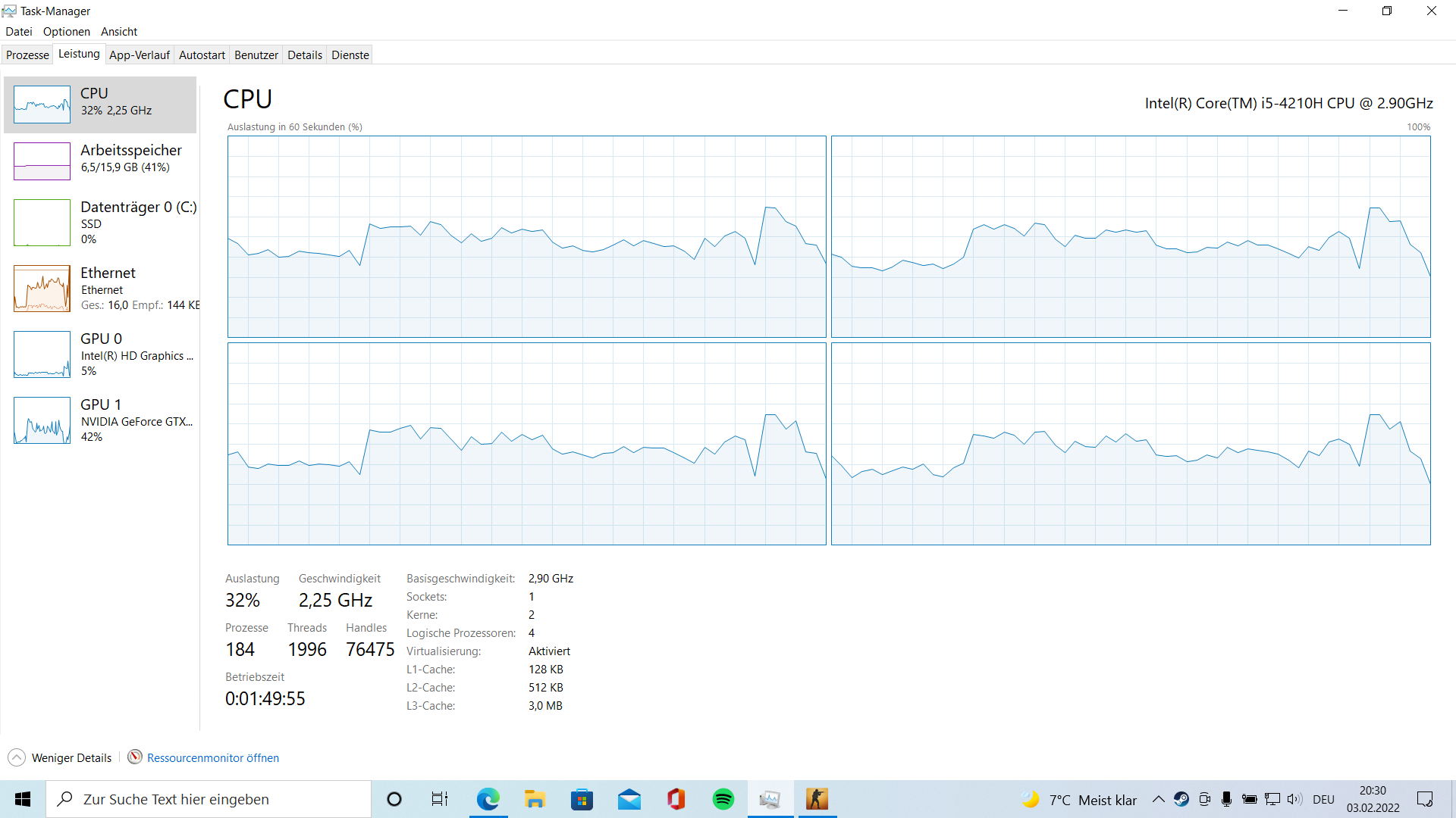

Bei mir sind das nur leider keine Drops sondern eigentlich fast durchgängig 30fps und manchmal drops auf 20, obwohl ich jetzt sogar Auflösung runtergeschraubt habe. Hier keine Auslastung währenddessen.
Geh mal mit der rechten Maustaste auf in das Feld rechts wo die CPU Auslastung angezeigt wird und klick auf: Graph Ändern/logische Prozessoren damit dir alle Kerne einzeln angezeigt werden.

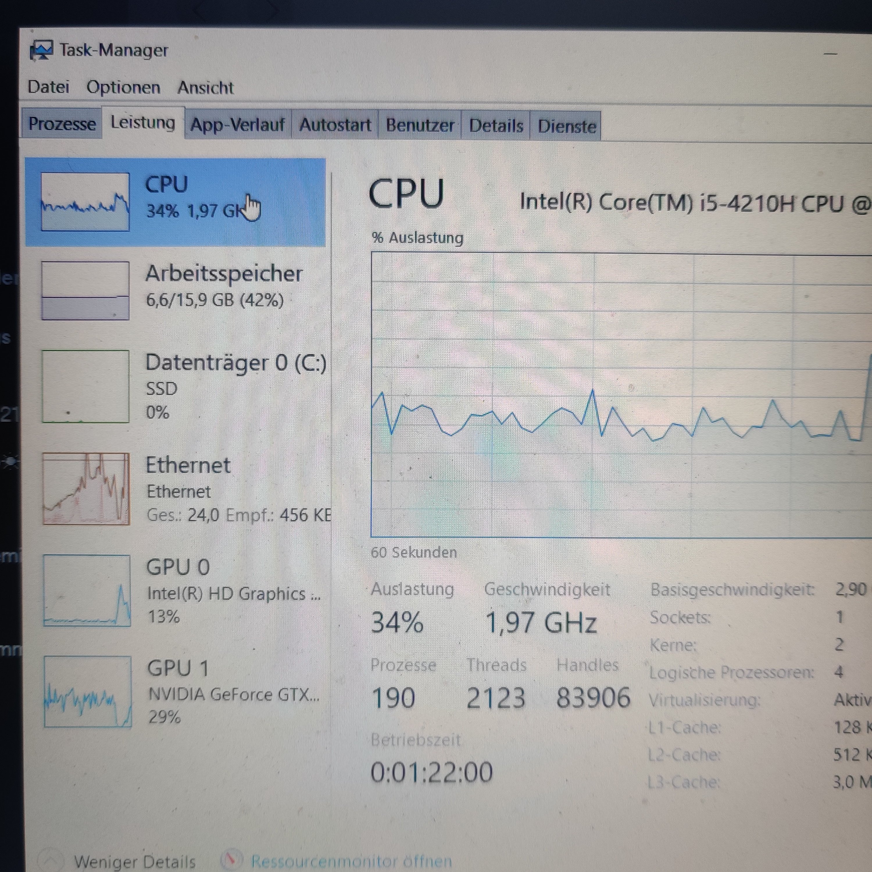

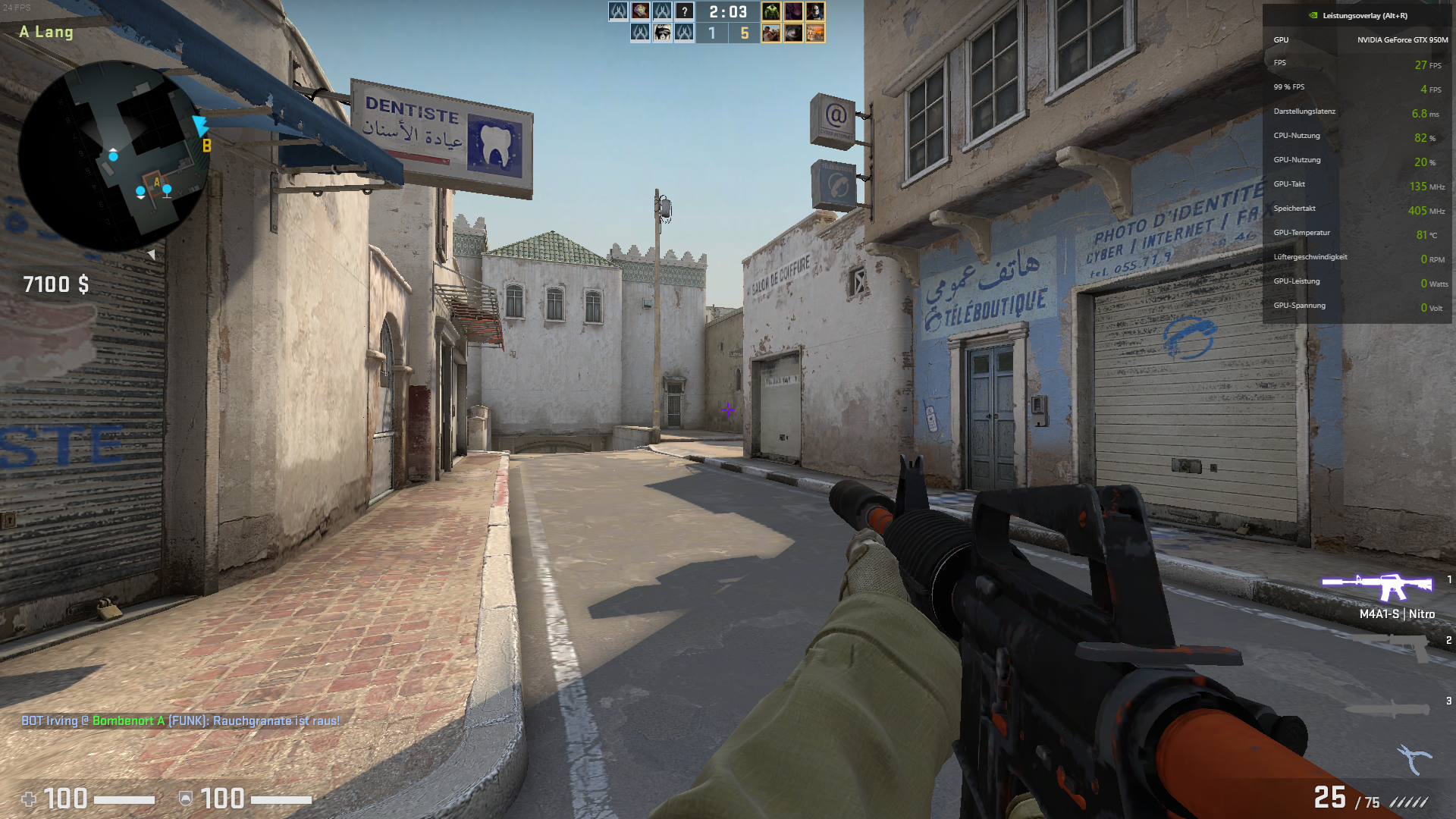

Hier nochmal Screenshot von CPU Auslastung, nichts bei 100%. Zweite Screenshot über Geforce Experience auch Temperatur und FPS im Spiel bei niedrigsten Einstellungen und 1920x1080 Auflösung.

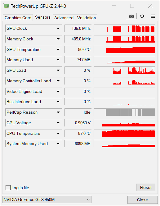

Mich wunderts, dass noch niemand anderes etwas dazu gesagt hat:
81 Grad auf der GPU, keinerlei Auslastung, geringe Taktraten und das Schlimmste: LÜFTERGESCHWINDIGKEIT 0%
Augen auf beim Eierkauf ^^ Entweder der Lüfter ist defekt oder komplett zu mit Dreck und Staub.
Traust du dir zu, die komplette untere Abdeckung des Laptops abzunehmen und alles mal komplett sauberzumachen? Sollte der Lüfter tatsächlich defekt sein, musst du mal messen, ob noch Spannung ankommt und du einen passenden Lüfter zum Tauschen findest (und das wird vermutlich schwer).

Ja das Problem ist, dass die Lüftergeschwindigkeit über das Programm einfach nur nicht erkannt werden kann. Ich höre den Lüfter ja. Und ein Luftzug ist auch da.
Hier nochmal genaueres zur Temperatur usw.
@MarcR
Na, dann lass mal HWiNFO64 (Sensors only beim Starten) nebenher laufen - oder GPUZ.
Ersteres hat einen Peak Hold für Minimal- und Maximalwerte und GPUZ zeigt einen Verlauf an, den man eben nur nicht zu lange fortschreiten lassen darf, wenn man dann einen Screenshot von den Werten machen will.
Auch kann es sein, dass in deinem Laptop zwei Lüfter werkeln (einer je Seite) und nur der auf der CPU funktioniert.
Wie gesagt, 81° Celsius bei minimalem Takt und keiner Auslastung: da liegt wohl der Hund begraben.
