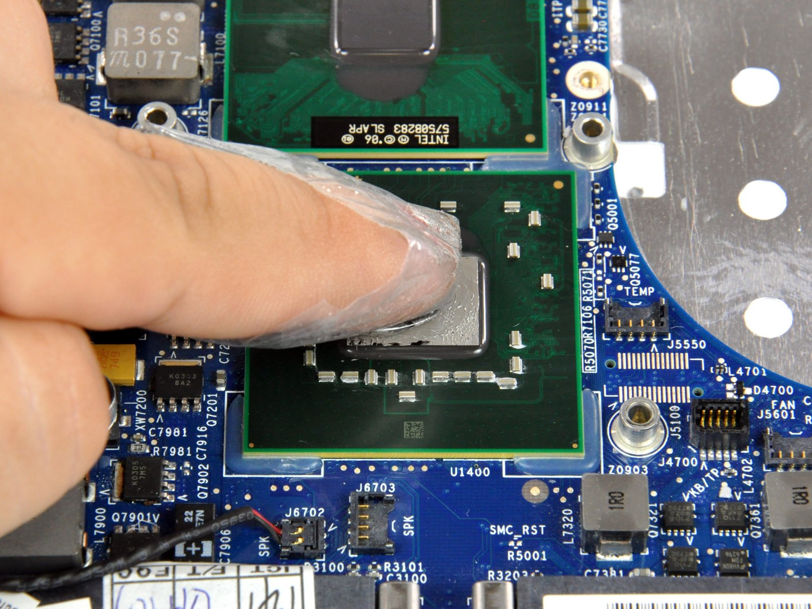

Wenn du den Kühlkörper entfernt und sowohl CPU, GPU, als auch den Kühler selbst ordentlich gereinigt hast, solltest du einfach nur einen Mini-Klecks sowohl auf den CPU-Chip, als auch auf den GPU-Chip geben. Nimm dann einfach deinen Finger und verstreiche die Wärmeleitpaste dünn so, dass jeder Bereich der Chipfläche (also der "Die" - nichts umliegendes) damit benetzt ist, denn hier entsteht die Hitze und die soll möglichst komplett und schnellstmöglich an den darauf montierten Kühler abgegeben werden.
Hier auf dem Bild:
Quelle: iFixit
siehst du auch schön, was damit gemeint ist: NUR die Chipfläche selbst (der "Die"), nicht das rundherum. Anders als (heutige) Desktop-CPUs besitzen Notebook GPUs und CPUs in der Regel keine Heatspreader (also die Metallkappen) zwecks noch besserer Wärmeabgabe direkt an den Kühler.

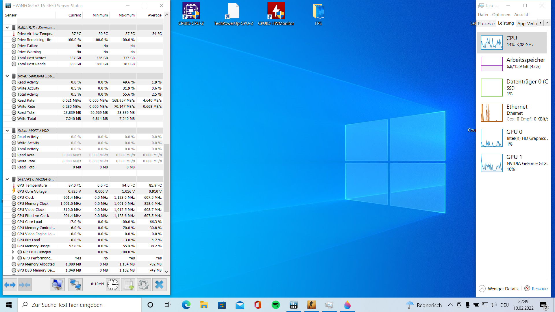

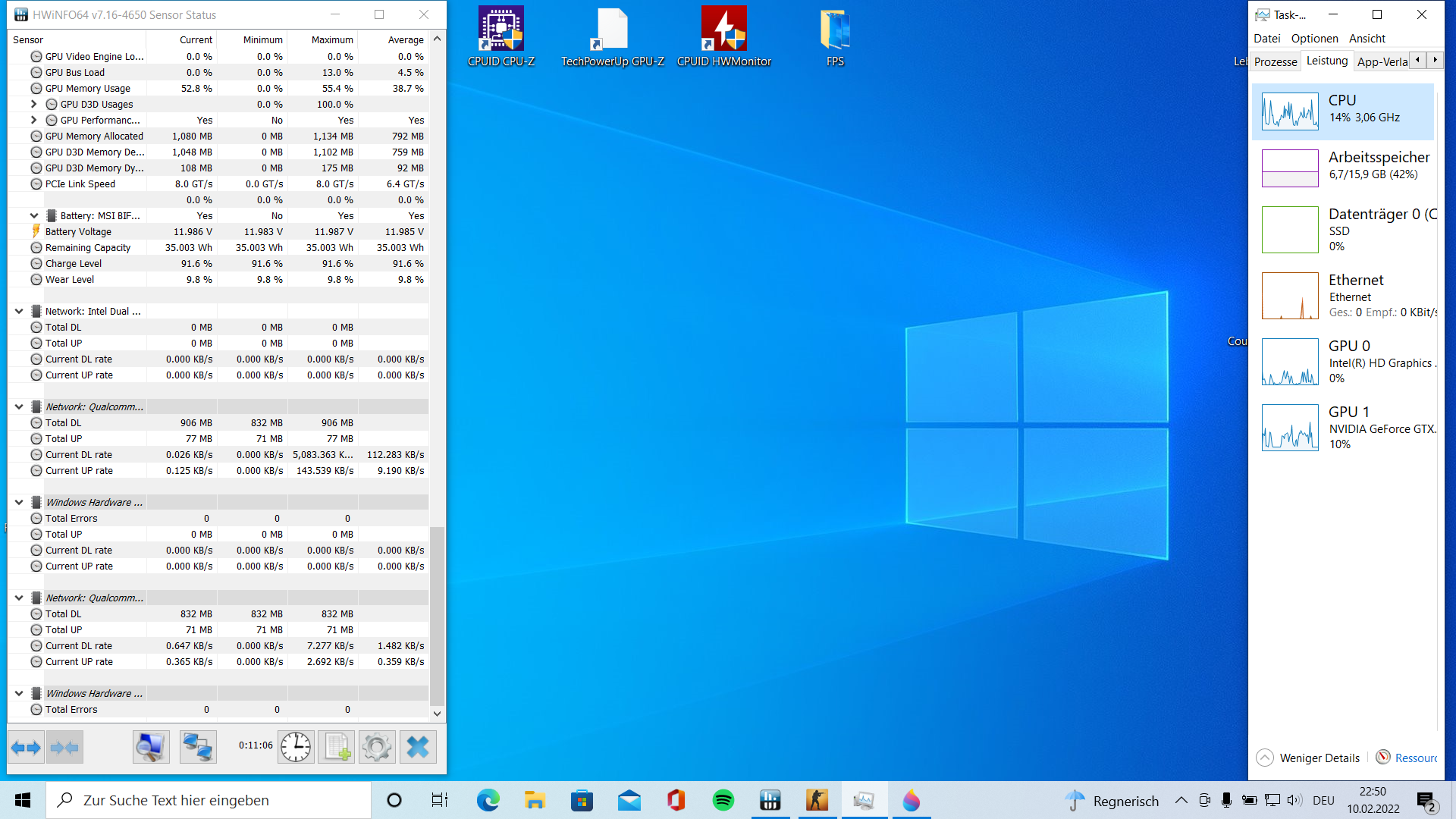

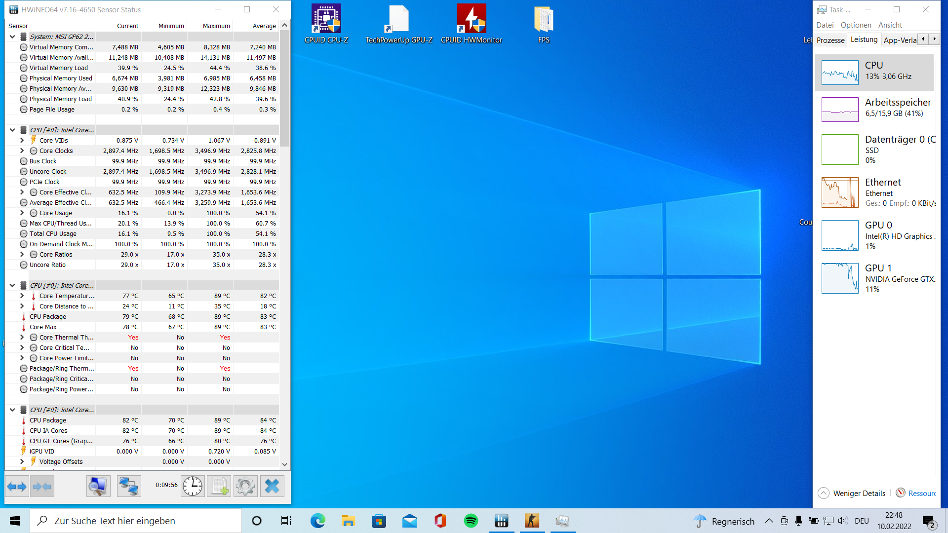

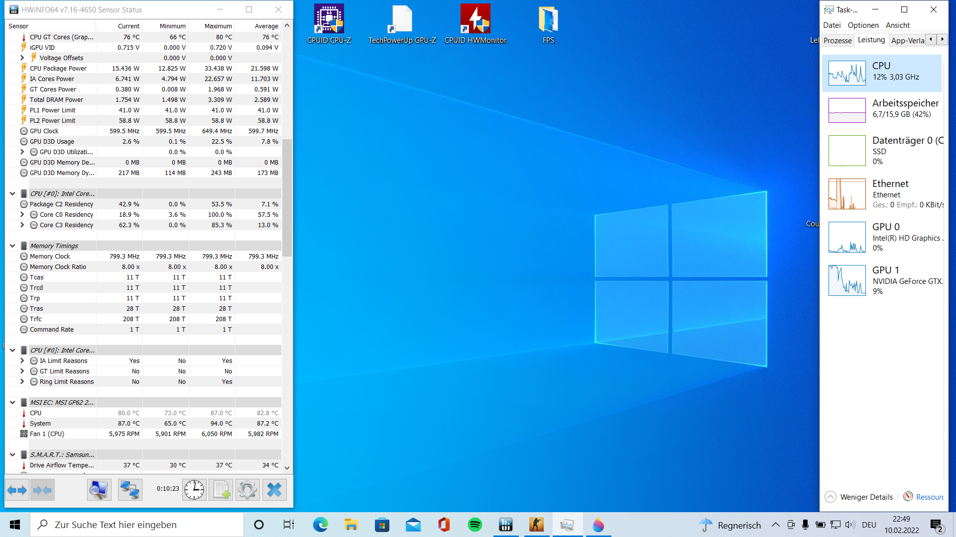

Hi, ich muss mich leider doch nochmal melden. Habe alles gewechselt, wie schon vermutet, die war hart wie Stein. FPS haben sich zumindest verdoppelt von den 30FPS auf 60-70FPS. Ist jetzt schon besser zu spielen und ich würde es auch akzeptieren, wenn das alles ist, was mein alter Laptop noch hergibt. ABER: Auslastung wieder nur Hälfte und dann habe ich mal wieder das Programm gestartet, immer noch gedrosselt :(
Screens im Anhang enthalten.
VG

Naja, immerhin hast du deine FPS schon deutlich anheben können, aber scheinbar hat dein Laptop ein generelles Problem, dass er unter Last einfach nicht die Temperatur abführen kann.
Kannst du denn ohne Lags spielen oder bricht dir die Performance spürbar mitten im Spielen ein?
Reaktionen: MarcR
Ich bin etwas verwunderrt. 89Crad sind für eine NOtebook CPU eigentlich noch kein grund zu drosseln. Evtl ist das im Bios oder so falsch eingestellt. Gerade NOtebook CPUs laufen gern mal auf 100Crad bevor die großartig drosseln. Auch bekommt deine CPU wohl nur knapp über 30Watt und drosselt dann schon. Könnte aber auch an nem wirklich schlechten kühlsystem liegen.
Es kann natürlich einfach an der wirklich mageren Kühlung liegen. Was du noch versuchen kannst wäre den Laptop auf einen Ständer zu stellen damit er etwas erhöht steht und mehr Luft von unten ziehen kann. WLP hast du schon getauscht viel mehr ist dann wohl nicht zu machen.
Wenn ich deinen Screen richtig sehe war aber jetzt die GPU auf 100% auslastung beim zocken oder? Dann wärst du zumindest mal soweit das die CPU nicht die GPU ausbremsst.

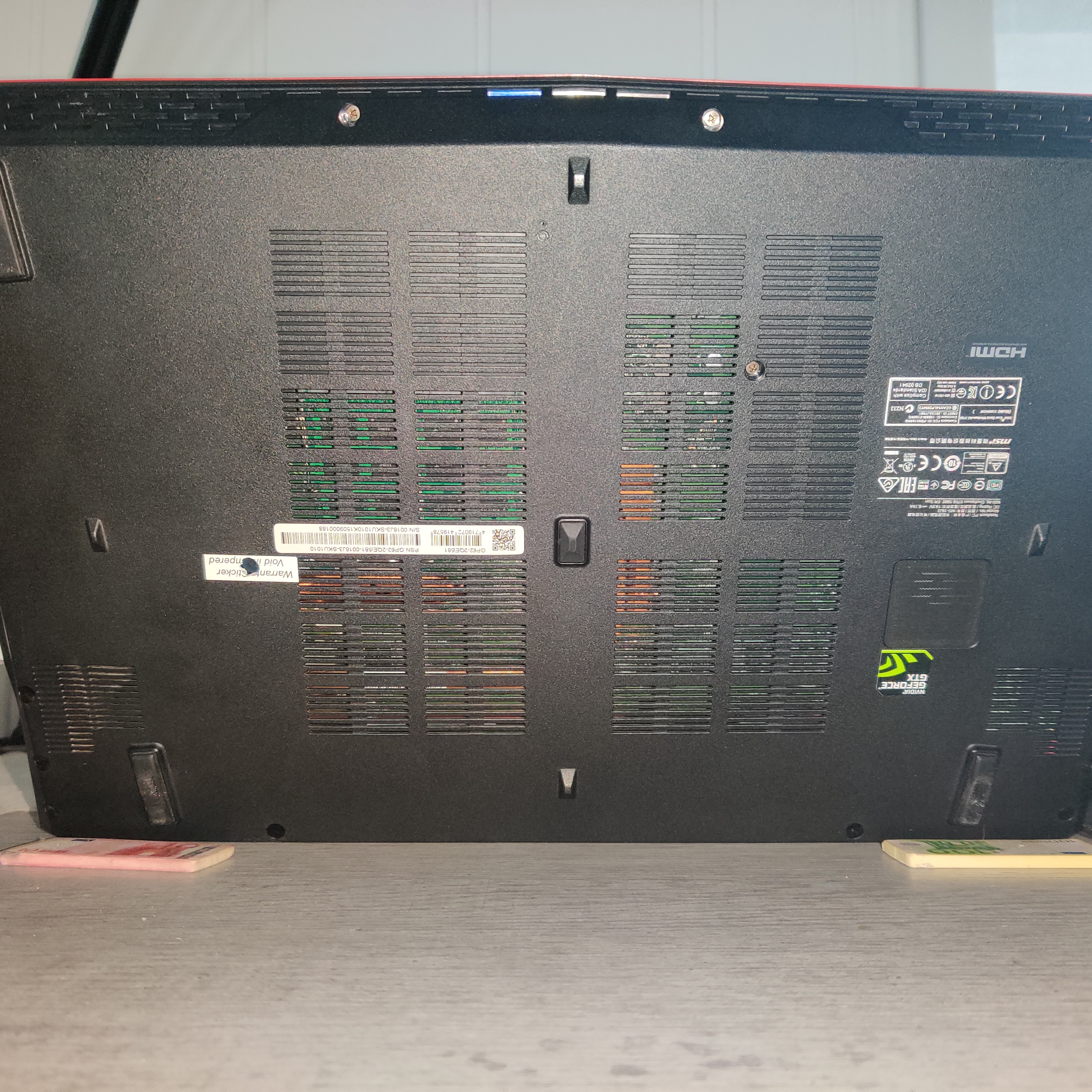

Schlitze habe ich schon nh paar.. macht es Sinn? Und welcher ist zu empfehlen?

DJMadMax schrieb:
@MarcR
Du, da gibt's ein paar...
https://geizhals.de/?cat=nbstands&v=l&hloc=de&sort=p&bl1_id=30&xf=846_Notebook-K%FChler
Einfach mal schauen, was nicht zu teuer ist, nen halbwegs vernünftigen Eindruck macht, noch ein paar Rezensionen auf Amazon dazu durchlesen und dann würd ich da einfach mal 20 Euro investieren. Schlimmer wird's jedenfalls nicht dadurch.
