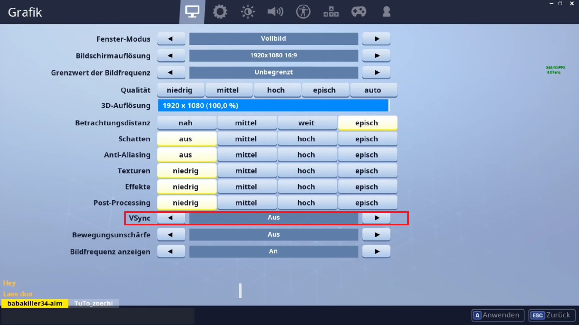

P.s. dein Monitor kann max 75 Fps darstellen, also Vsync im Spiel aktivieren (das spart Strom und die Grafikkarte wird nicht so heiß)
Das wird dein Problem aber wahrscheinlich nicht vollständig lösen mit dem laden der Häuser und die Gebirgen. Dafür solltest du eine SSD in deinem PC einbauen "lassen"
