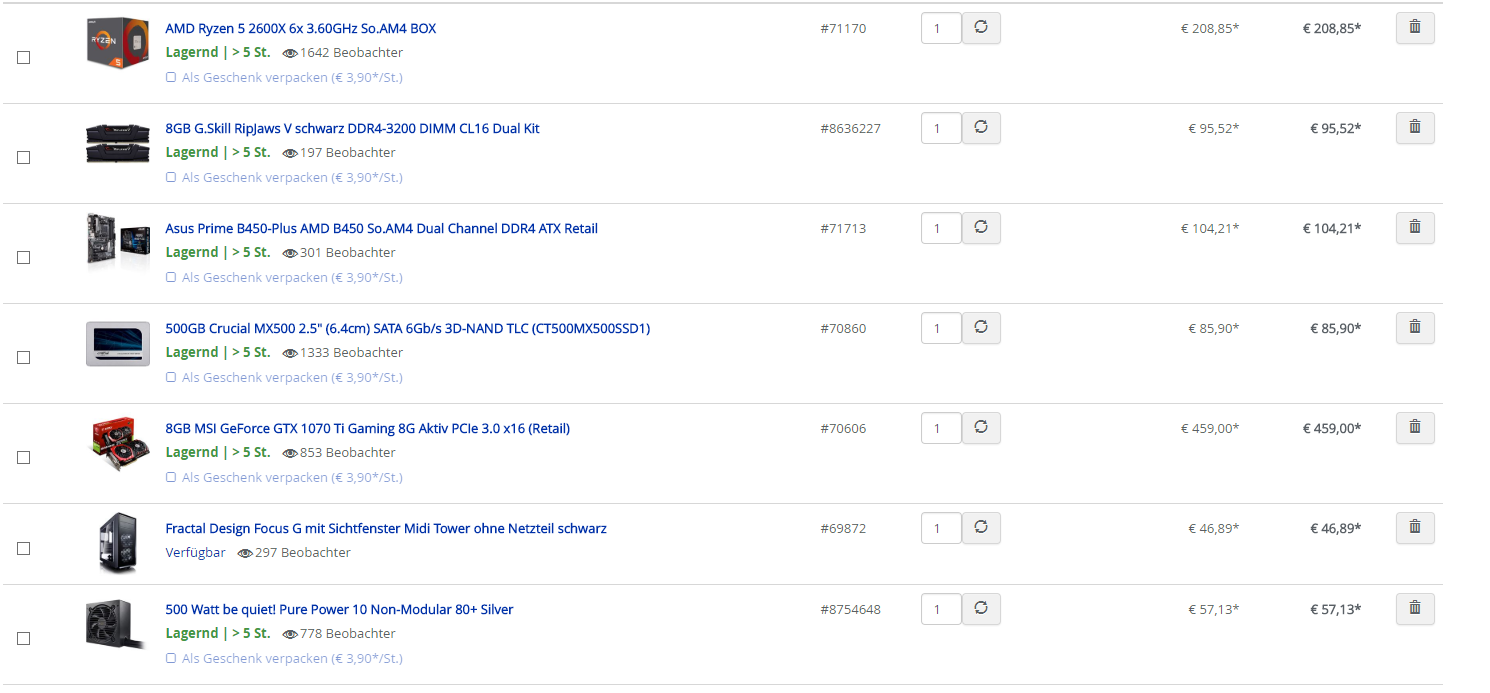

2018-08-18 02_27_04-Warenkorb _ Mindfactory.de - Hardware, Notebooks & Software bei Mindfactor...png
Sorry, beim Speicher habe ich den falschen (zu wenig) eingefügt. Passiert um diese Uhrzeit ^^ Wollte nur eine andere Möglichkeit eröffnen zur Intelauswahl.
mfg
Edit: Und es ist ne Liste von Mindfactory. Über Geizhals.de findet man bestimmt auch andere Preise.
@schiz0:
8GB RAM sind jetzt nicht mehr sonderlich üppig. und dafür 95€ auszugeben tut auch irgendwie weh wenn man für ~40€ mehr 16GB bekommt.
ansonsten kriegt man für 459€ auch ne Sapphire Vega 56 Nitro+. da ein Freesync-bildschirm vorhanden ist durchaus ne option. da würde ich beim NT, wie bereits gesagt, zum BitFenix Formula Gold 550W greifen.
@Deathangel008 ich hatte das mit dem RAM editiert ^^ mein Fehler. Steht auch so im Post #3
Gut das mit der Vega56 hatte ich jetzt nicht auf so gelesen, denn ich habe den Satz eventuell anders aufgefasst als du
Mein Monitor unterstützt Freesync, was ich mit einer Nvidia-Karte nicht nutzen kann, aber auch nicht für nötig halte, außer es gibt für den gleichen Preis eine AMD Grafikkarte, die auf dem selben Leistungsniveau ist.
Du hast natürlich Recht das die Vega 56 und die 1070ti der gleichen Leistungsklasse entstammen und beide ein Kaufkandidat sein können. Mein Fehler.
mfg

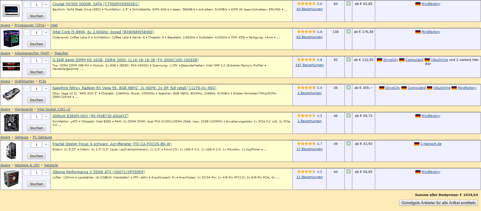

So sieht's jz aus, letztendlich doch die Zusammenstellung von Brodka, nur ein anderes Gehäuse.
Wenn's damit keine Probleme gibt, ist das gleich gekauft.
Wenn du den vollen RAM Takt von 3000MHz anstrebst, muss es ein Z-Board sein. Mit dem B-Board sind max. 2666MHz möglich. Der Rest ist mMn ok.

Habe das Gehäuse[...]geändert
äh nein, das ist genau die gleiche kiste wie aus deiner ersten liste.
ich persönlich würde beim NT das BitFenix Formula Gold 550W vorziehen. ein MB mit nur zwei RAM-slots würde ich nicht nehmen.
Die Änderungen waren auf die Liste von Brodka bezogen.
Wieso das BitFenix Formula Gold 550W NT? Frage nur, weil das andere Netzteil 10 Euro günstiger ist.
Das mit dem MB ist mir gar nicht aufgefallen... Ich weiß nicht, ich will eigtl. nicht, dass die Summe noch steigt.

@ TE:
das Formula Gold ist etwas besser und hat ne längere garantie mit einfacherer abwicklung. wobei ich bei ner Vega 64 eher zu nem 650W-NT greifen würde. die karte ist schon sehr anspruchsvoll was das angeht.
das verlinkte MB kann man nehmen.
wie gesagt, ich würde mir kein case mit acrylfenster mehr kaufen. aber deine entscheidung. bitte berücksichtigen was ich da zu den lüftern schrieb.
@ TE: kann man so nehmen. beim case könntest du noch nen blick aufs Meshify C werfen.
