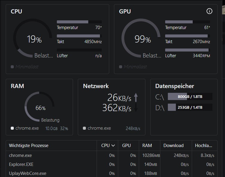

folgendes: ich habe mir kürzlich eine Asus RTX 4070 Ti TUF Gaming gekauft, diese sauber verbaut und wollte Sie nun in Division 2 Testen, direkt zu beginn des Tests legten die Grafikkarten Lüfter voll los und drehten voll pulle auf (Siehe Bild im Anhang, normalerweise habe ich Chrome geschlossen) - das hat selbst meine vorherige RTX 3070 TUF Gaming nicht gemacht, die konnte ich kaum hören. Die Lüfter bleiben konstant auf dieser Temperatur es sei denn ich gehe ins Menü, oder minimiere das Spiel, dann regeln sie wieder runter auf kaum hörbar.

qiller schrieb:
Joar, deine GPU Hotspot-Temp geht auf 112°C - da haste deine Ursache. Wahrscheinlich mal wieder schlampige Arbeit beim WLP-Auftrag bei Asus. #einFallfürIgor
Wow. gut gesehen...dann sollte man ja doch überlegen die Karte zurückzuschicken.
Prinzipiell, stimmt alles geschriebene, aber dann werden die Lüfter vermutlich deshalb so abgehen.
In deinem speziellen Fall würde ich die Karte, wenn möglich, zurückschicken und mir ein anderes Model holen.
Fijire schrieb:
da nützt dann das einstellen etc. nichts, ist ja scheinbar ein physisches Problem der Wärmeableitung der Grafikkarte - richtig ? Selber auseinanderbauen werde ich sie sicherlich nicht - dann ist die Garantie vermutlich dahin.
Ja richtig, und auf jeden Fall zurückschicken. Asus schön die Reklamationsfälle unter die Nase reiben, die sollen da gefälligst sich was besseres einfallen lassen. Vor allem bei so 800€ Grafikkarten ist mir so etwas vollkommen unverständlich. Gibt doch da diese Phasenwechsel-Pads oder von mir aus auchn Deal mit Thermal Grizzly und den Kryosheets machen.
Egal was sich die Grafikkartenhersteller einfallen lassen, aber bei diesen Preisen erwarte ich einfach mehr als stupide WLP, die entwender nicht richtig aufgetragen wurde oder nach 1-2 Jahren ausgetrocknet ist. Es gibt Alternativen.

Jap. Solange da noch Gewährleistung drauf ist. finger weg. Bist du noch in der Rückgabefrist? Dann kannst sie ja einfach zurückschicken, allerdings bitte dennoch mit dem Hinweis, die HotSpot Temperatur ist mit 112°C deutlich zu hoch

@Azghul0815 Rückgabefrist leider nicht, aber Garantie ist ja 2 Jahre und die Karte ist erst 1/2 Jahr alt also werde ich sie denen zurückschicken zur Reparatur. Ich werde bei meinem Reparaturantrag online den Screenshot mit anheften, dass die sehen hier stimmt was nicht !
