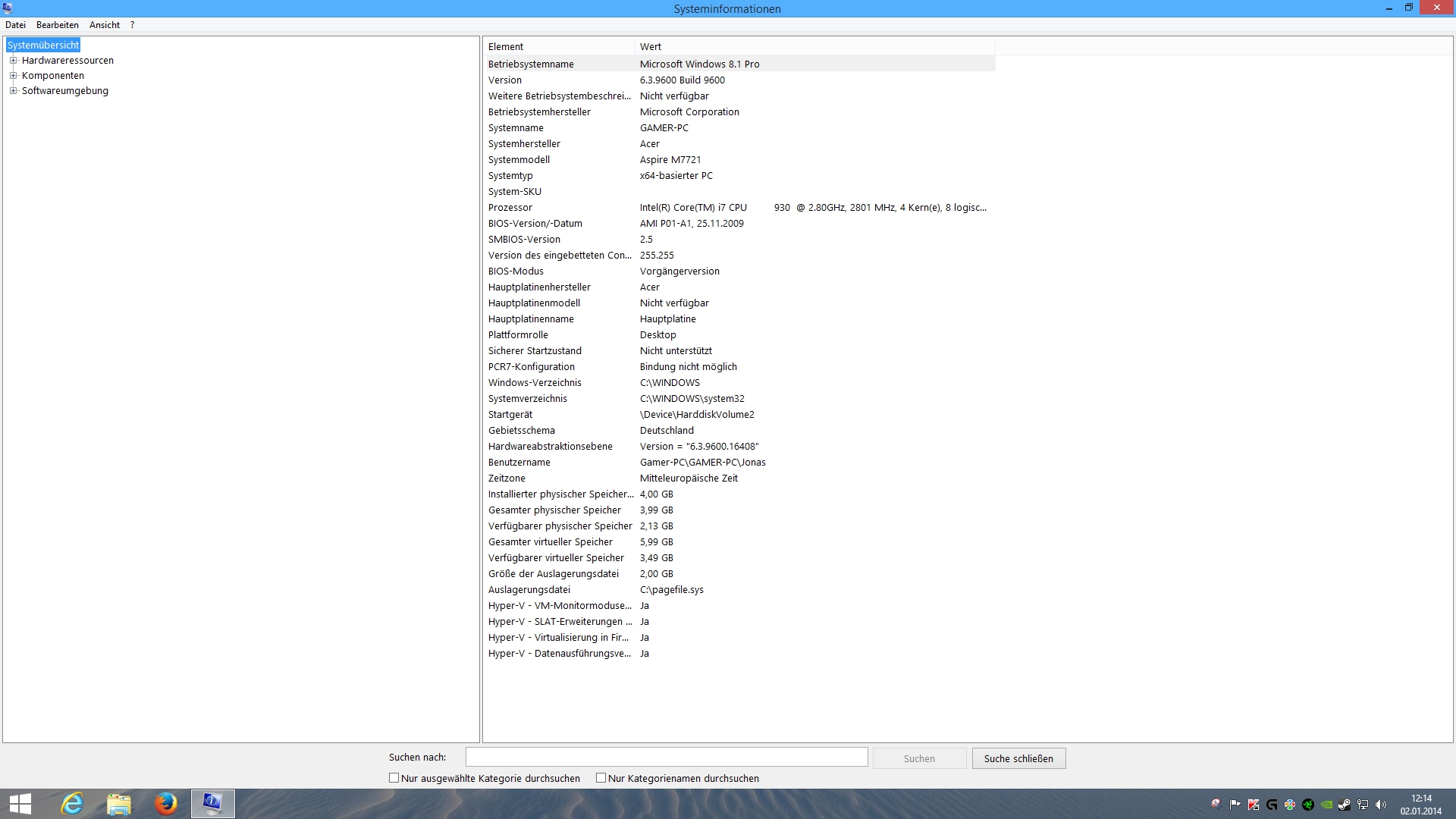

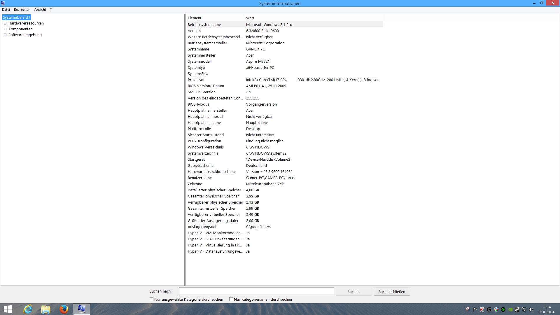

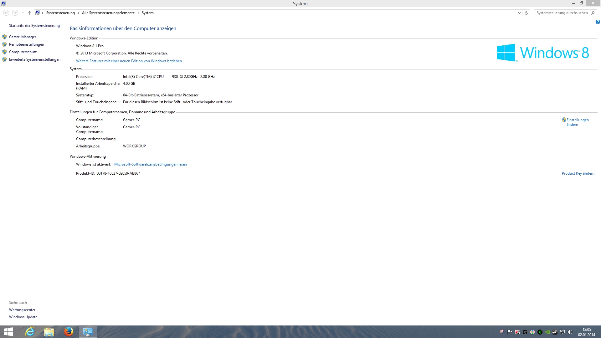

Durch was kann es möglich sein, dass mein System als x86 erkannt wird? Wenn es bei mir so ist, wie kann man das lösen?
Systemsteuerung\Alle Systemsteuerungselemente\System
Was steht da bei Systemtyp?
Machmal Bild von :
Systemsteuerung -> System
und

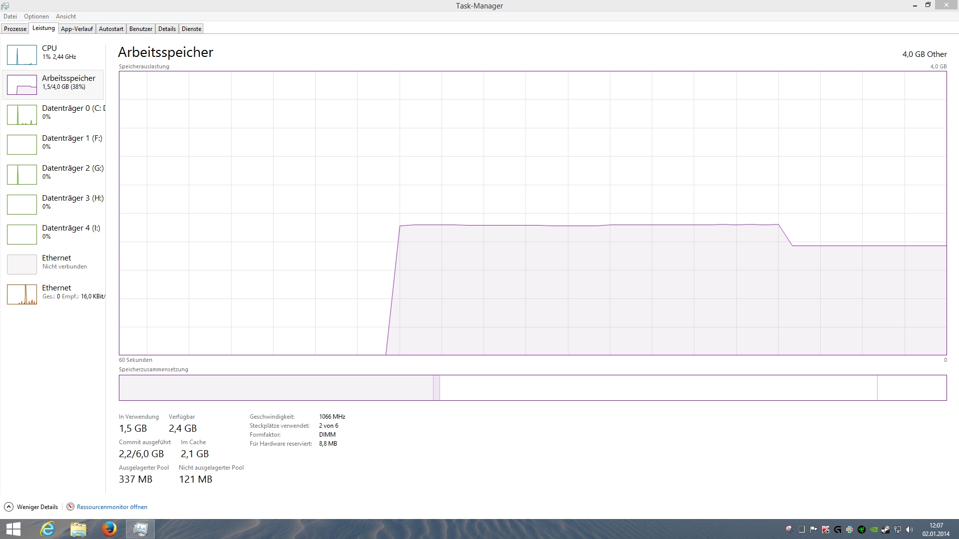

Taskmanager -> Reiter Leistung

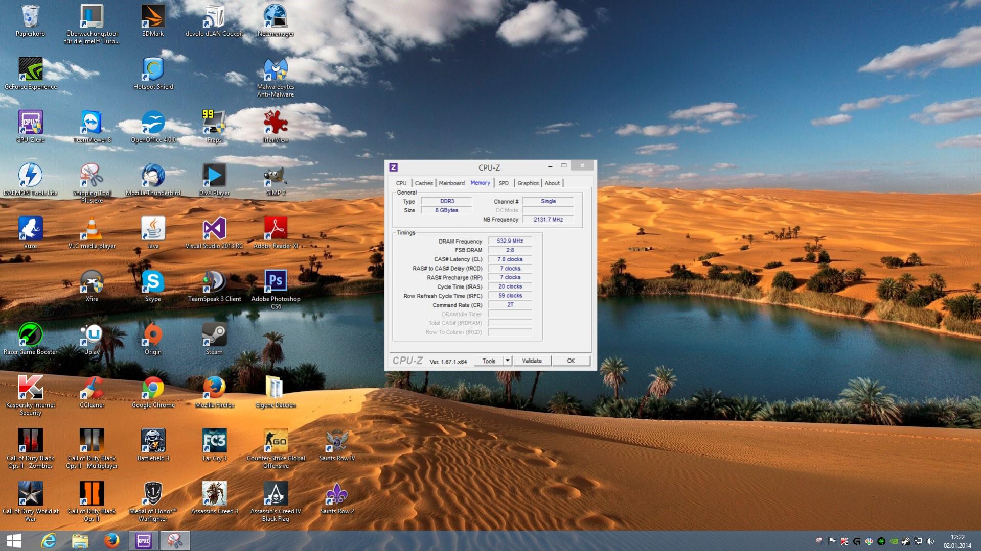

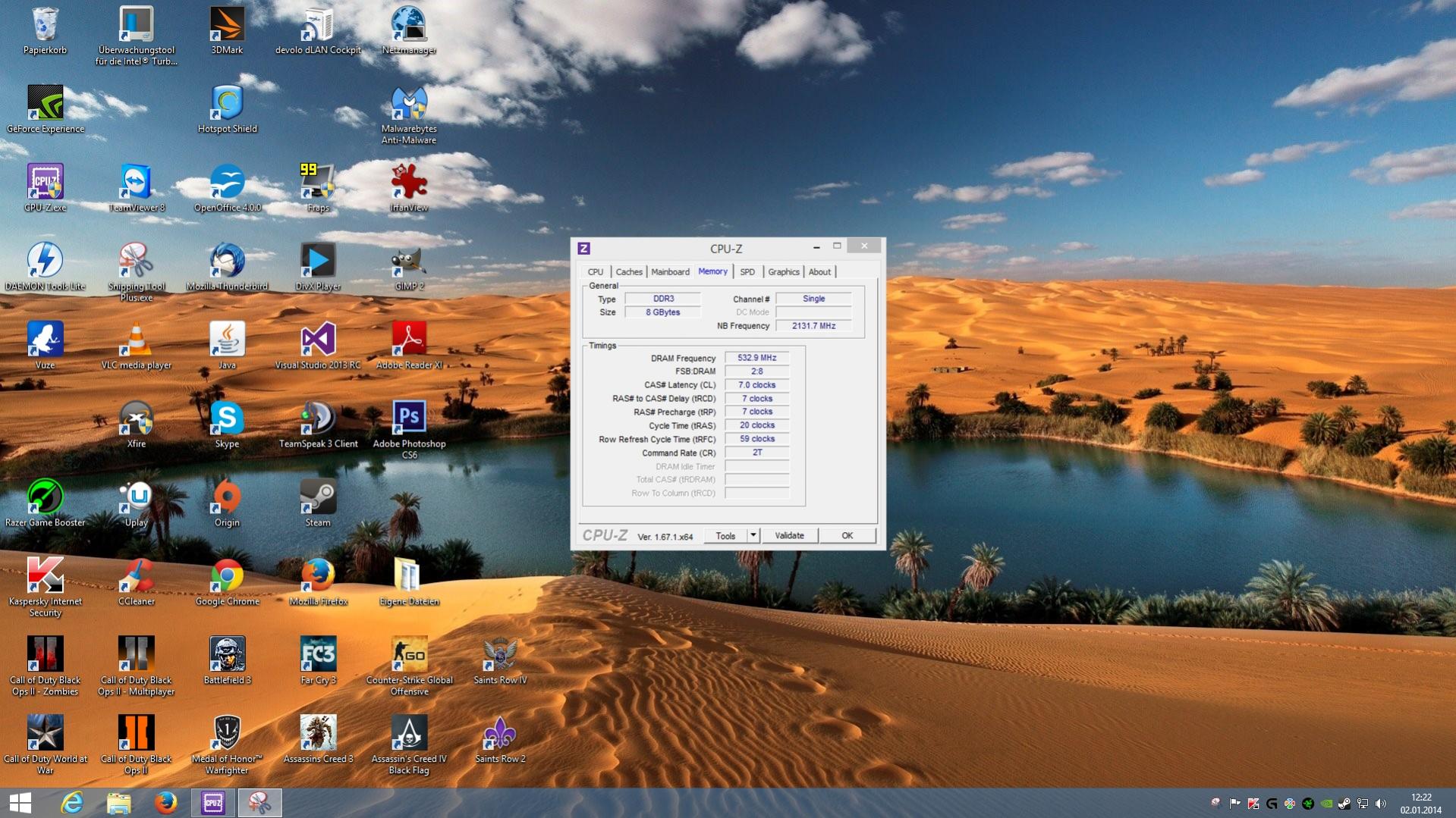

Hier nochmal ein Bild davon was CPU-Z sagt:CPU-Z Ergebnisse.jpg Ich bin mir ziemlich sicher, da ich schon paar mal in den Acer BIOS geguckt habe, dass diese Option ebenfalls nicht zur Verfügung steht.
