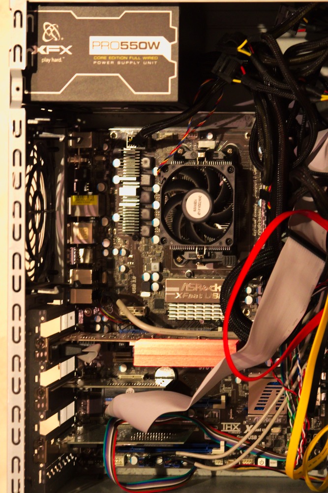

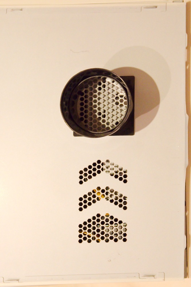

Ich habe nun nachgemessen, der Abstand vom Board bis Gehäusewand beträgt 173mm. Auf der Gehäuseinnenwand befindet sich ein Stutzen über der CPU mit 98mm Durchmesser und 72mm Höhe.
Was für ein leiser Lüfter mit einem FX-6300 könnte da passen?

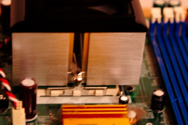

Wie, du meinst der Prozessorsockel ist bei den 162mm bei http://www.thermalright.de/index.ph.../images/products/100700717/100700717-4_gr.jpg schon eingerechnet? Der Kühler wird ja auf den Prozessor montiert und das sind AFAIR ein paar mm über dem Motherboard. Vgl. http://www.thermalright.de/index.ph.../images/products/100700717/100700717-1_gr.jpg
U.a. Foto ist von einem alten Board und nicht optimal, aber man sieht, dass da zwischen der Ebene der Platine und dem Kühler durch die CPU ein Abstand ist. Ich schätze 1/2 cm sind das schon und wenn alles knapp ist, könnte es entscheidend sein. Keine Ahnung wie sich das bei mir auswirkt.

Der Stutzen, von dem es oben ein Foto gibt, ist nicht verschraubt. Die Außenseite sieht wie eine Niete aus und innen kann man wahrscheinlich nur Gewalt verwenden und das irgendwie abschneiden oder abzwicken. Ideen dazu sind willkommen.
