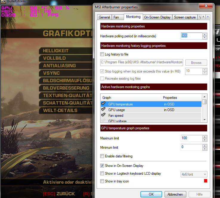

Oh man...warum Leute immer so was schreiben Statt das einfach mal selber zu testen?
Also würde sagen bis 85°C ist alles im Grünen Bereich erst dann würde ich mir sorgen machen !
Was sollst du nun machen !
Das Tool laden was oben schon geposte wurde.
Dann gehst du einfach immer mal 5 oder 10% nach unten mit dem Lüfter.
Und dann setzte du einfach ein OSD bei denn Temps und kann kucken wie hoch die Temps in Games sind.
Wenn der Wert dann in eine Gefährlicher bereich kommt einfach mehr Lüfter geben schon wieder alles Super !
Sollte dann so aus wie wie auf meine Bild ihr
osd-png.223071
