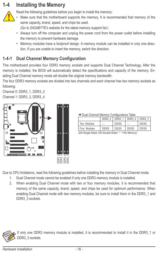

Wenn ich per CPU-Z auf den Reiter SPD gehe, zeigt er mir insgesamt nur 2 Slots an, obwohl ich dachte ich habe 4 Slots.
Liegt das nur daran, dass ich lediglich 2 verbaut habe im Moment oder habe ich lediglich 2 Slots in dem Mainboard?

Du hast 4 Slots.
WENN dann 2x8 GB, bei Vollbestückung zicken einige MB´s..
Hi,
- die SPD Anzeige beinhaltet nur die RAM Dimms, welche erkannt worden sind
- stell vor dem Aufrüsten sicher, dass dein Betriebssystem mehr als 8GB verarbeiten kann
- wie mein Vorposter geschrieben hat, lieber 2x8GB statt Vollbestückung
- alle weiteren Fragen: Standardempfehlung(en) für 'Brauche neuen RAM'
da Manuals und andere Hilfsmittel außer Mode zu sein scheinen:
- Das Mainboard hat vier Slots.
- Laut Kingston können 4x4 GB in Betrieb genommen werden.
- Es gibt (afaik) kein Betriebssystem, dass mit 8+ GB RAM Probleme hat. Er muss sich lediglich ein 64-Bit OS holen, damit er den ganzen Speicher nutzen kann. Künstliche Beschränkungen von Seiten der Hersteller nehme ich für seinen Fall mal aus.

in CPU-Z steht ja momentan auch Dual Channel drinnen, kann man dann trotzdem 4 Slots belegen?

Eigentlich wurde ja schon alles gesagt.
Oben steht ja, 4x4GB ist kein Problem.
Auch 2x2GB und 2x4GB ist zu 99% kein Problem.
Die Module müssen auch nicht alle die gleiche Größe haben.
Bei mir laufen auch 2x4GB und 2x8GB. Wobei die 8GB auch noch komplett verschieden sind.
Dual-Channel läuft auch mit vier Modulen.
Selbst bei meinen vorherigen 3x4GB hatte ich Dual-Channel.

Zitat aus den weiter oben verlinkten Spezifikationen deines Motherboards
Arbeitsspeicher
4 x 1.5V DDR3 DIMM sockets supporting up to 16 GB of system memory (Note 1)
Dual channel memory architecture
Support for DDR3 2200/1600/1333/1066/800 MHz memory modules
Support for non-ECC memory modules
Support for Extreme Memory Profile (XMP) memory modules
(Go to GIGABYTE's website for the latest memory support list.)

Und man kann um Dual-Channel zu behalten auch 4 Slots belegen. Dual = 2 und 4 ist Vielfaches von 2 ... ansonsten hilft auch ein Blick in das Handbuch des Motherboards
