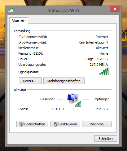

Was hat die Internet Downloadgeschwindigkeit mit der Datenrate deines Netzwerkes zu tun? Genau. Garnix. Hier wird ja nicht übers Internet irgendwo hin gedruckt.
Welche Verbindungsgeschwindigkeit (Übertragungsrate) ist in deinem Netzwerk möglich? Was zeigt dein Rechner an? (Netzwerk- und Freigabecenter -> Verbindungen)

Laut Freigabecenter hab ich eine Geschwindigkeit von 11Mbits.
