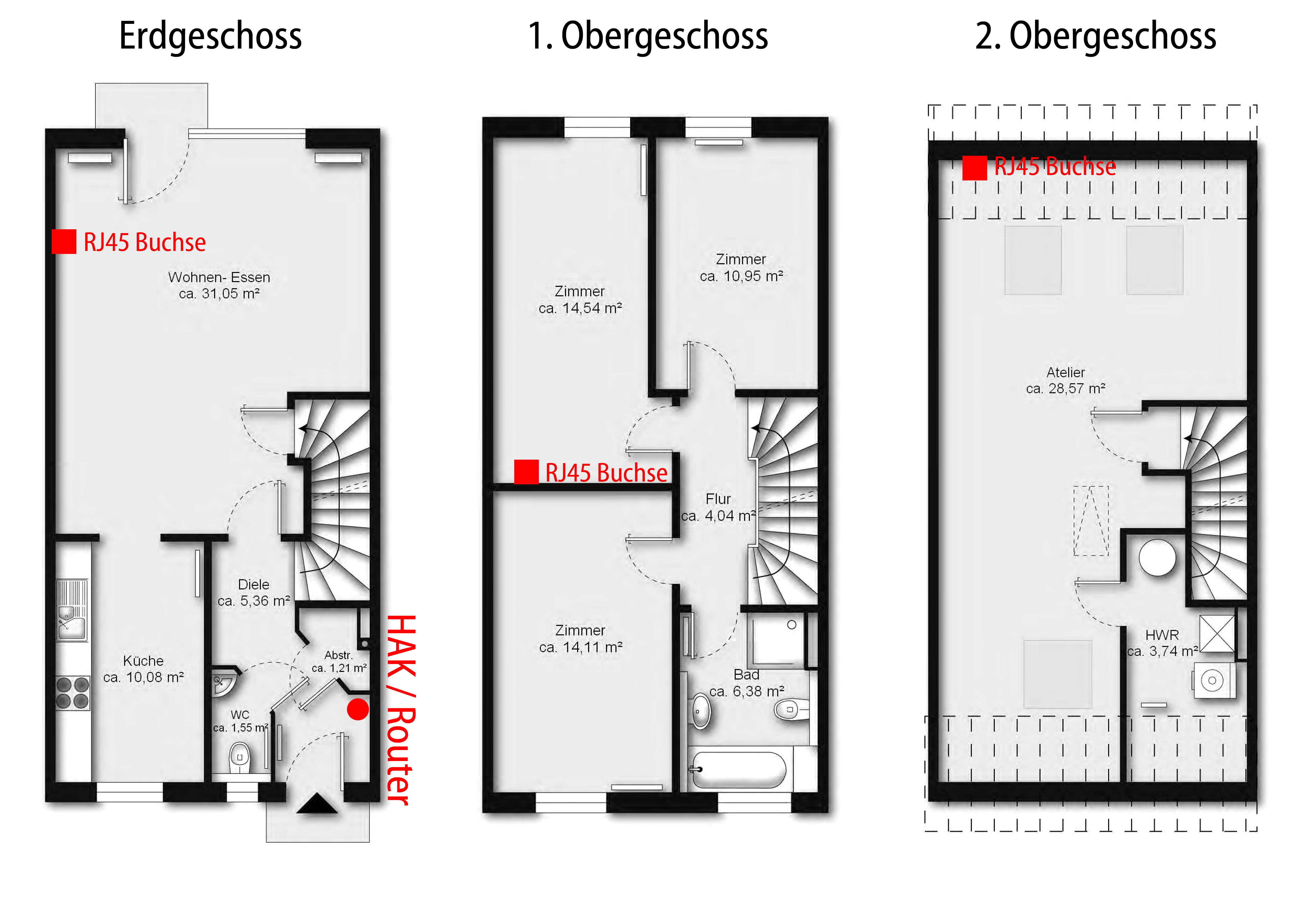

Folgende Sachlage: Wir werden demnächst in unser Eigenheim umziehen; allerdings ist es ein Kauf gewesen und kein Neubau. D.h. dass es nicht ganz so viele RJ45 Buchsen gibt, wie ich es mir gewünscht hätte. Nun sollen alle drei Etagen des Hauses eine möglichst gute WiFi Abdeckung erhalten, allerdings bin ich mir noch nicht ganz sicher, wie das am besten umzusetzen wäre.
Die Vorbesitzer haben ihren Modemrouter im HAK angeschlossen und mit Repeatern gearbeitet, jedoch war die Abdeckung bzw. die Geschwindigkeit nicht so optimal. Was ich jetzt angedacht habe, war, dass meine Fritzbox 7490 mit umzieht und ich dann entweder mit Access Points oder WiFi Mesh arbeite. Powerline Adapter und/oder WiFi Repeater fallen raus.
Die Raumaufteilung sieht folgendermaßen aus (es sind übrigens vier RJ45 Buchsen über die Wohnung verteilt, allerdings habe ich erst drei entdecken können):
Wie würdet ihr vorgehen, um ein vernünftiges WiFi Netz aufzubauen? Bezüglich des Budgets habe ich jetzt noch keine konkrete Planung; erstmal sind 300€ eingeplant, darf aber (wie immer) gerne günstiger sein. Mehr Geld bereitzustellen wäre drin, auch wenn ich hoffe, dass ich mit den 300€ hinkomme.

Für den Grundriss reicht auf jeder Etage ein Access Point UniFi AC Lite (ca. € 70,- pro Stück). Falls die Decken nicht aus Stahlbeton sind, könnten auch zwei reichen. Die Access Points werden per LAN mit der FB bzw. einem Switch verbunden. Mesh ist bei Einsatz weniger Sender/Empfänger nicht besser als herkömmliche Repeater, sollte also möglichst vermieden werden.
Also ich persönlich würde es im 1. oder 2. OG einfach noch einen Access Point an die LAN-Dose klemmen und gut is. Das jeweils andere Stockwerk sollte noch einigermaßen gut mitversorgt werden. Reicht das nicht aus, setzt man eben doch noch einen weiteren AP im anderen Stockwerk..

Vielen Dank erstmal für die zahlreichen Antworten. Ich denke, ich werde mir direkt drei von den Ubiquiti UniFi AP AC Lite bestellen.
Im HAK werde ich dann einen Gigabit Switch installieren, damit nicht gleich alle Ports der Fritzbox belegt sind. (Ein NAS soll ja auch noch kommen.) Noch was: Kann mir jemand sagen, ob ich noch zusätzliche Hardware von Ubiquity benötige? Die bieten ja z.B. auch Switches an (ich würde ansonsten einfach einen schon vorhandenen Switch benutzen), aber auch einen sog. "Cloud Key" (für was genau ist das Gerät gut?).
