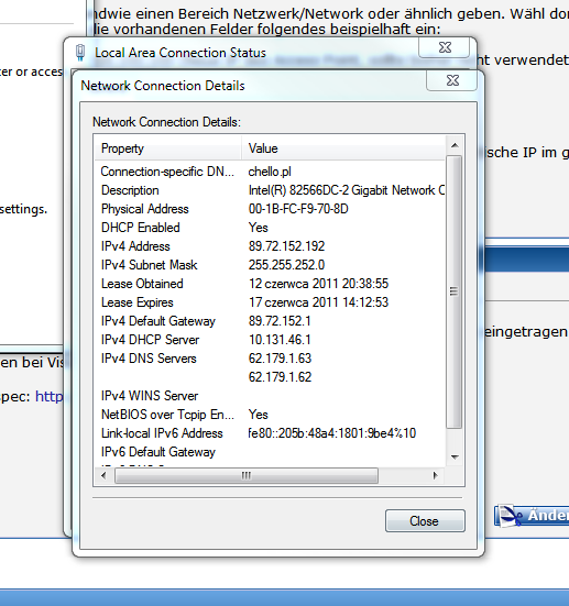

Falls es dir hilft, so sehen die Daten aus auf dem Desktop (ueber LAN angeschlossen)

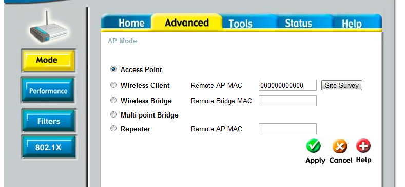

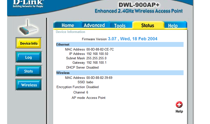

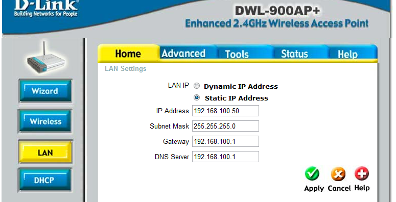

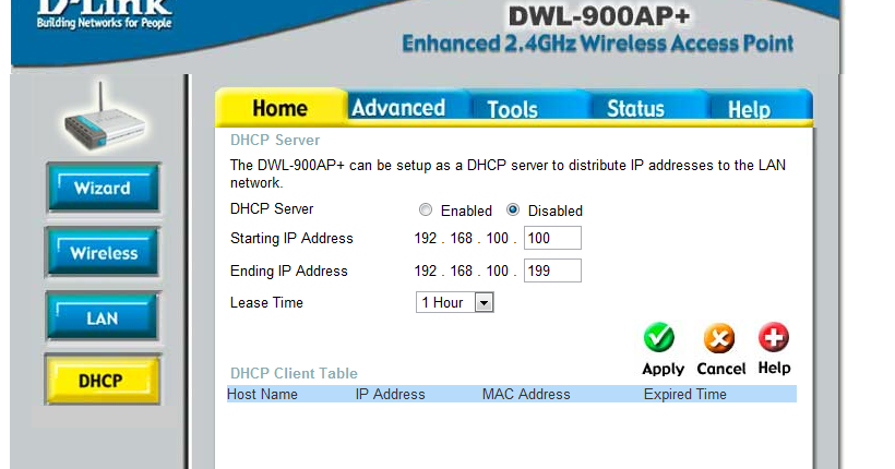

du könntest mir mal einen screen des webinterfaces von deinem access point zeigen.
So hab hier paar Screenshots.
In dieser Aufstellung funktioniert das Internet ueber Wifi leider noch nicht
Das sieht doch alles sehr gut aus. Und was geht jetzt nicht? - kommst du trotzdem nicht ins über den access point ins internet?
