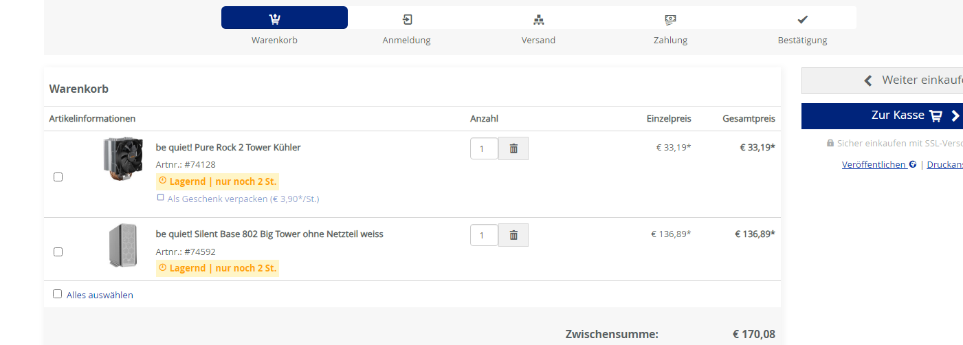

Ich wollte ein neues Gehäuse, neuen CPU Lüfter und neues Netzteil kaufen.
sind die eckdaten meines aktuell PC: Intel® Core™ i5-10400F Prozessor (12 MB Cache - bis zu 4.30 GHz) - Arbeitsspeicher-Größe: 16 GB - Grafikkarte: ZOTAC® GeForce RTX™ 3060 Ti MEDION ERAZER Engineer P10 (MD 35014) - Gaming PC (1 TB SSD, ZOTAC® GeForce RTX™ 3060 Ti, Schwarz) - Gehäuse: InWin 301 - Mainboard: B460H6-EM -CPU Kühler: Wasserkühlung Cooler Master MasterLiquid ML120L
oben sieht ihr ein bild von den sachen die ich neu kaufen möchte mir fehlt noch ein Netzteil .
was erhoffst du dir davon? Durch so ein Upgrade wird daran nichts schneller.
welches netzteil ist gerade verbaut?
Abgesehen von der GPU ist dein Rechner so 200-250 EUro wert. Diese Summe willst du jetzt in Kosetik stecken?
Der Kueher bringt dir nur was, wenn der alte defekt ist. Das netzteil tut was das alte auch tut. Es nimmt strom aus der Steckdose, und stellt andere Spannungen zur verfügung.
Sicher das du so ein riesen Gehäuse haben willst? Für den Preis bekommt man auch ein meiner Meinung nach schöneres Fractal Design North.
Kühler gibt es in der Preisklasse bessere:
https://geizhals.de/endorfy-fera-5-dual-fan-ey3a006-a2846442.html?hloc=at&hloc=de
Leiser: https://geizhals.de/endorfy-fortis-5-ey3a008-a2849332.html?hloc=at&hloc=de
Wenn es ein neues Netzteil sein soll: https://geizhals.de/be-quiet-pure-power-12-m-650w-atx-3-0-bn342-a2884049.html
Zum Rest hat madmax ja schon alles gesagt, mehr als Kosmetik ist das nicht, es sei denn deine AiO hat den Löffel abgegeben, dann kann ich das bezüglich Kühler und zt. auch Gehäuse verstehen.

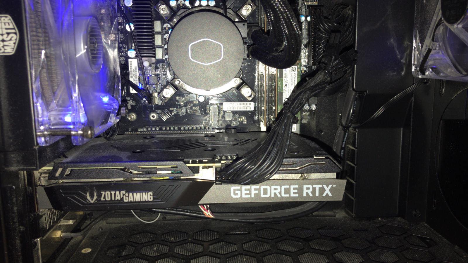

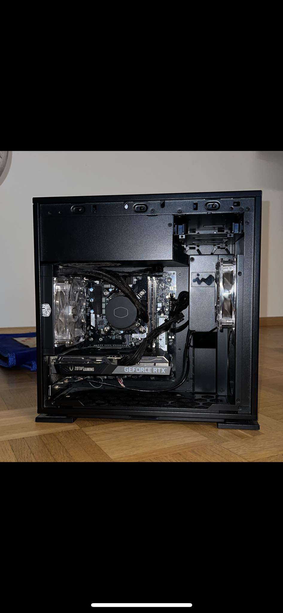

Achso die GPU hahaha sorry ja warte schraube kurz auf
ein besseres foto kriege ich net hin müsste sie dann ausbauen
Gut, so sehe ich natürlich nicht wie die Lüftung aufgebaut ist, aber ich denke mal das ist ein Doppellüfterdesign von Zotac. Über Tools wie MSI Afterburner kann man da die Lüfterkurve anpassen, dann sollte sie auch leiser sein. Wenn sie so bläst weil sie in dem Gehäuse zu wenig Frischluft bekommt, kann ein anderes Gehäuse helfen. Ich würde dann aber erst mal den PC ohne Seitenpanel verwenden um zu schauen, ob sich da bei den Temperaturen was tut.
Ja ist ein Doppellüfter Design
