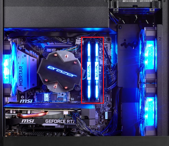

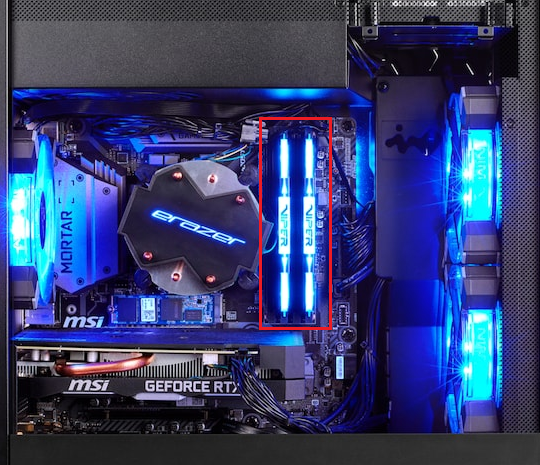

Du erstellst einen USB Stick mit dem Memory Tester und fährst den PC herunter, schaltest den PC aus, entfernst das Stromkabel, drückst noch auf den Startknopf um die restliche Spannung aus den Kondensatoren des Netzteils zu bekommen, entfernst die Glasseite am Gehäuse

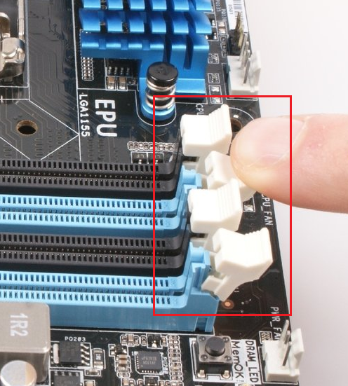

und entfernst einen der 2 RAM Module (auf beiden Seiten auf die Klipster drücken da ploppt der RAM raus).

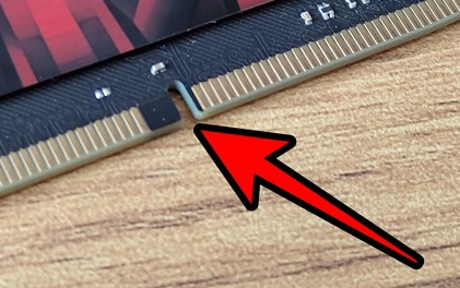

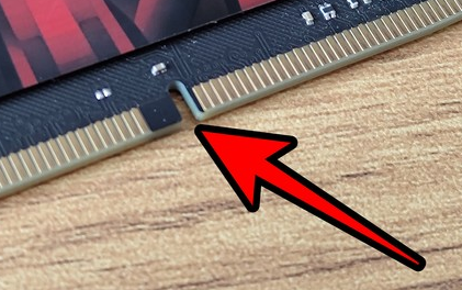

Wenn der RAM also ok ist, schalte den PC wieder ab wie vorhin, steckst den einen RAM wieder rein (achte drauf dass die Kerbe des RAM Modules an der richten Stelle ist, sonst passt er nicht rein, dann dreh ihn um, so dass es passt.

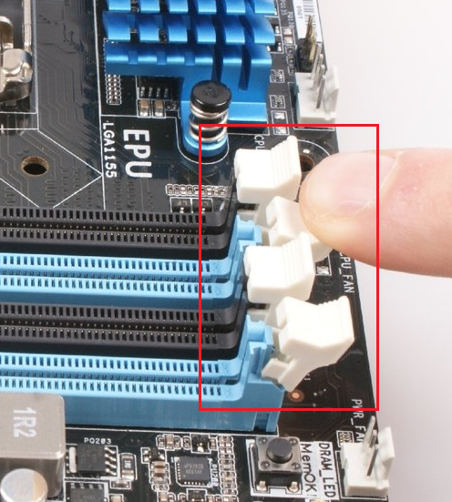

Dann achte beim Einbau drauf, dass die Klippser an der Seite wieder richtig einrasten
