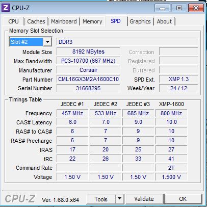

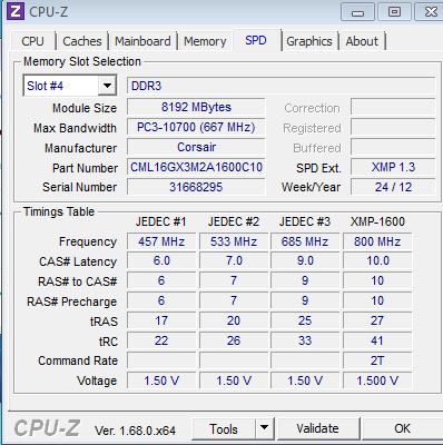

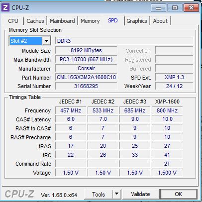

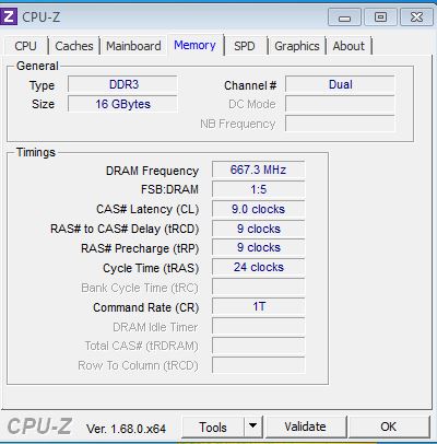

Also hier sind schon mal die CPUZ Bilder....

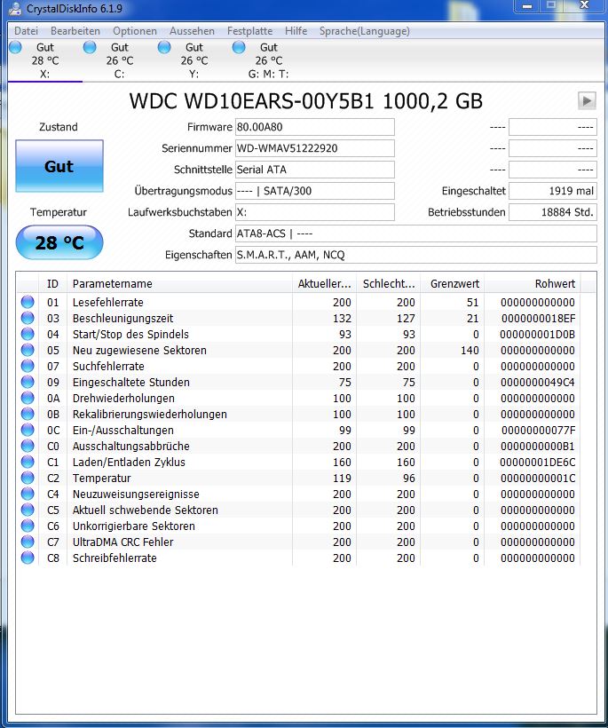

Also ich habe jetzt XMP Profil1 ausgewählt, der Speichertakt wurde von 1333 mhz auf 1600 mhz geändert und die Spannung wurde von 1,05V auf 1,20V geändert, was das jetzt bringen soll, verstehe ich nicht ganz.

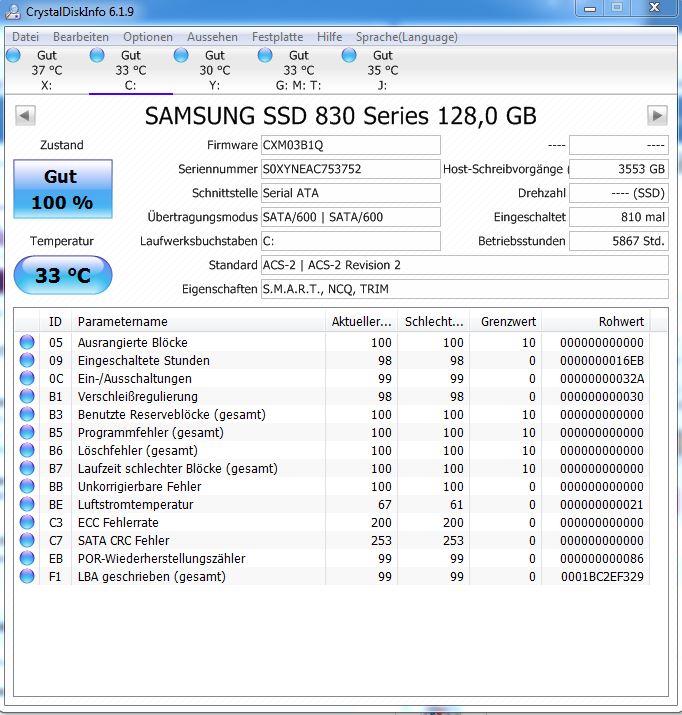

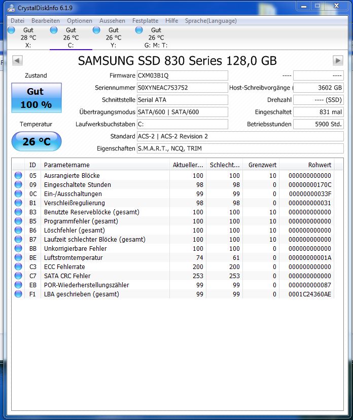

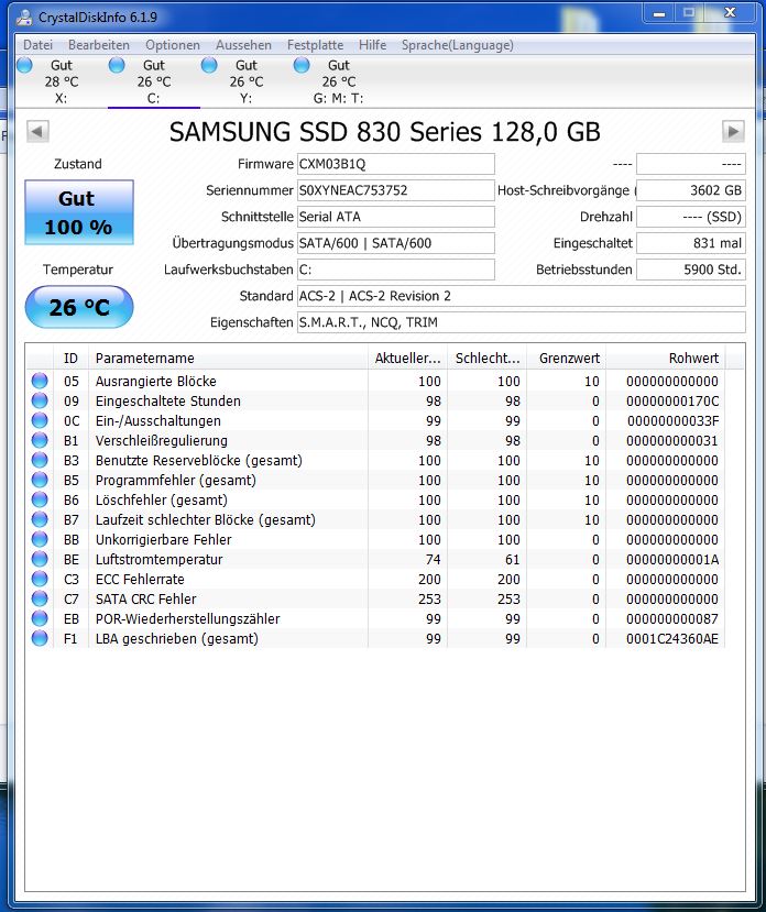

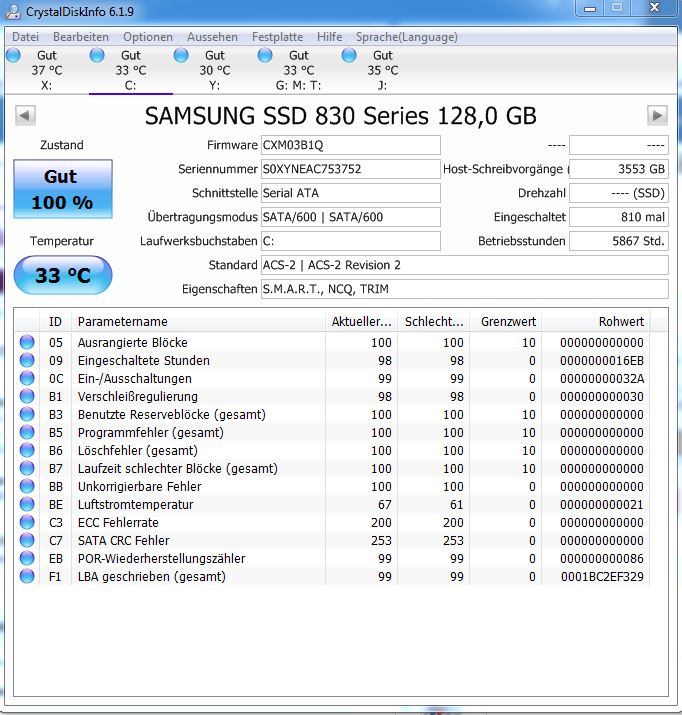

hier ist übrigens das ergebnis von Crystaldiskinfo...
Mehr Leistung (mich wunder ehrlich gesagt die Ram Spannung...die sollte doch eigtl. jetzt bei 1.5V liegen O.o)
Stimmt, die DDR Spannung ist auch weiterhin bei 1,5V geblieben, ich habe gerade von der VTT Spannung gesprochen... Man sieht, ich habe gar keine Ahnung, von was ich hier überhaupt rede.... seuftz.

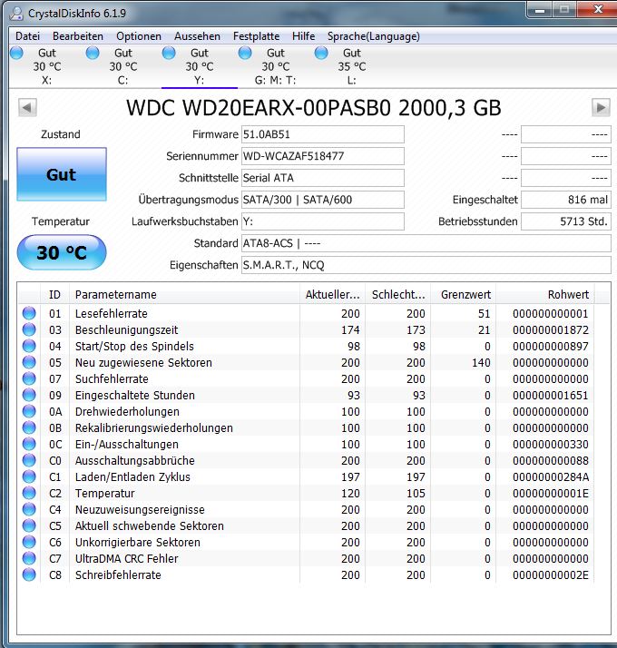

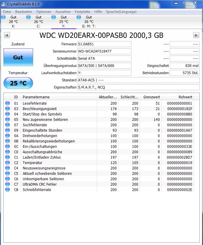

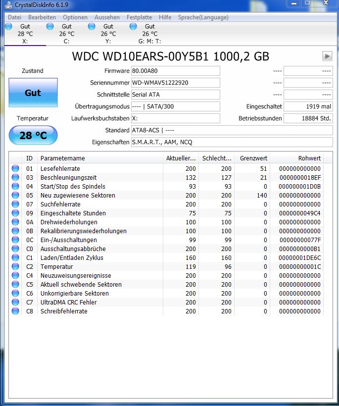

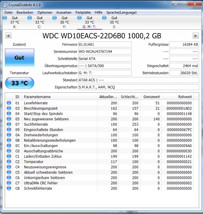

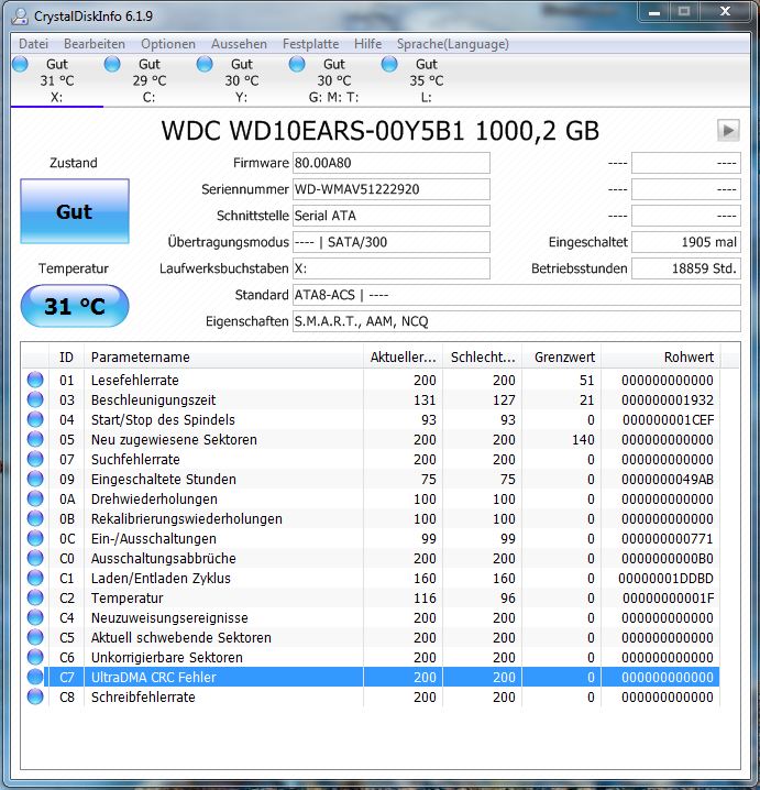

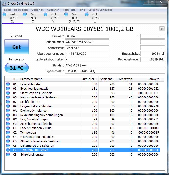

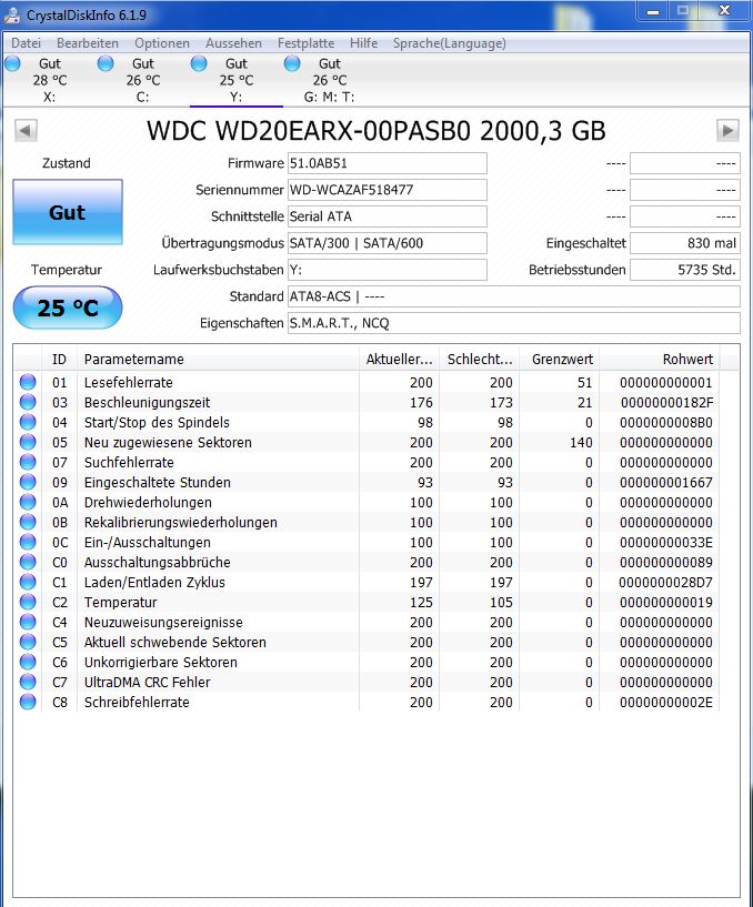

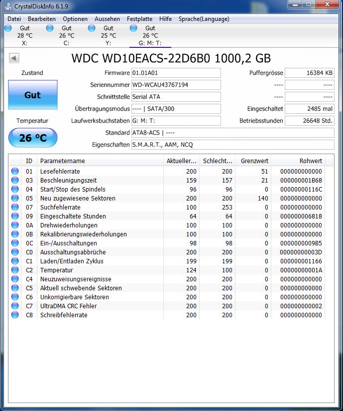

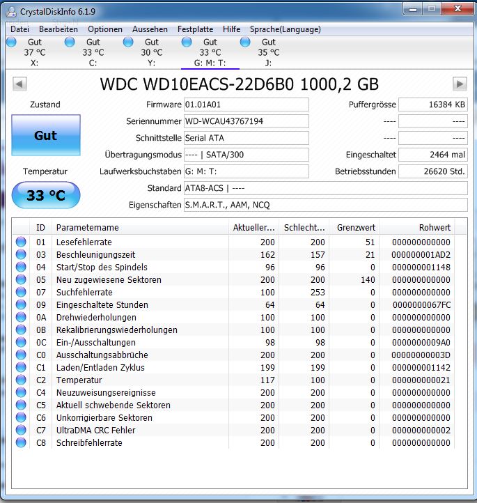

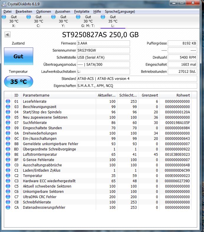

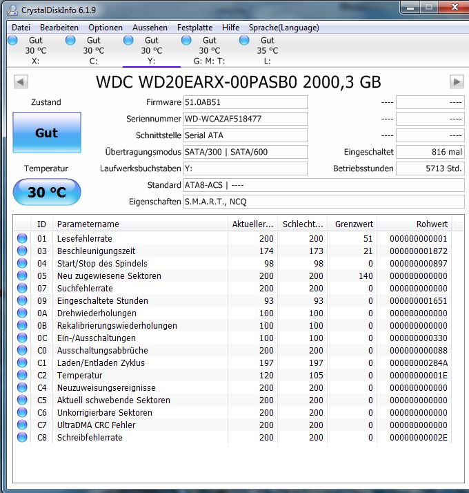

Habe hier noch von den anderen Platten Bilder angehängt, habe auch mal in diesem anderen Thread geschaut. Die Werte, die die CRC Errors anbelangt, sind bei allen Platten gleich und auch bei dem Threadersteller des anderen Themas. Sehe jetzt da keinen Unterschied...?

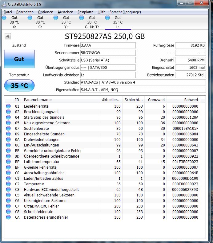

Die 250er ist eine USB Festplatte die einfach ein Datengrab ist.
Gibts irgendein Tutorial, wo man lernt die Zahlenwerte zu interpretieren?
Habe ich eine Chance, dass mein PC wieder funktioniert, wenn ich die 250er USB Festplatte abstecke?
Ah verstehe.
Nein, leider, aber man muss nur darauf achten, dass die Werte "neu zugewiesene Sektoren", "CRC Fehler", "G-Sense Fehlerrate", schwebende Sektoren" und "unkorrigierbare Sektoren" auf 0 bleiben.
Ja, da wäre schon eine Chance!
Also ich habe nun kabel getauscht, allerdings nur an zwei Festplatten, der SSD und einer WD, kann dir aber nicht genau sagen, welche, weil ich ein ziemlichen Kabelsalat in meinem Gehäuse habe, den ich mal aufräumen muss. Allerdings ist das nicht so schlimm, weil soweit ich gesehen kann, hat sich sowieso nichts geändert.
Heisst dass die Festplatten sind alle samt nicht mehr in Ordnung? Wie kann das passiert sein? Ich bin einmal umgezogen und habe den Rechner wirklich wie ein rohes Ei behandelt, ich habe sogar extra einen Tag abgepasst, an dem es mindestens 10 grad außen Temperatur war und habe sogar noch das Auto relativ gut geheizt.

Ich würd einfach mal testweise alle Platten außer der SSD abklemmem und den PC eine Weile verwenden, mach dabei irgendwas, was zuletzt einen Freeze ausgelöst hat. Nach so einer langen Laufzeit ist das nicht ungewöhnlich dass die Platten verschleißen, an einen Mainboard-Defekt glaube ich jetzt mal nicht.
