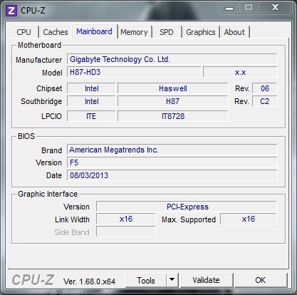

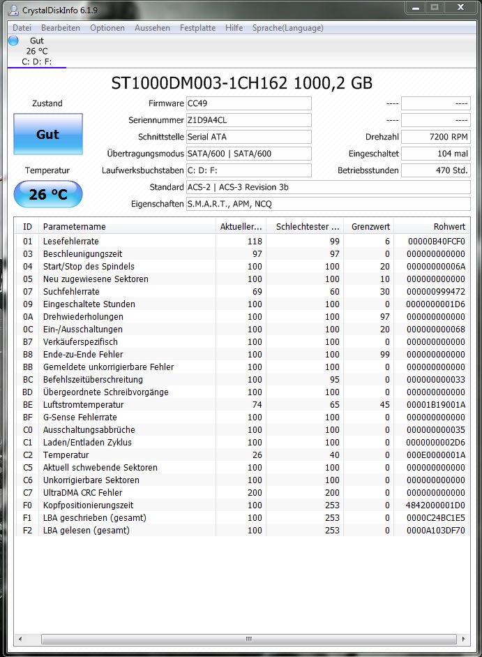

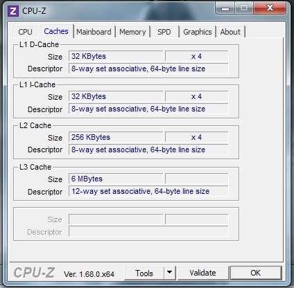

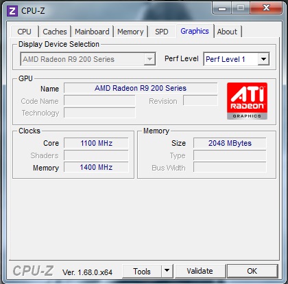

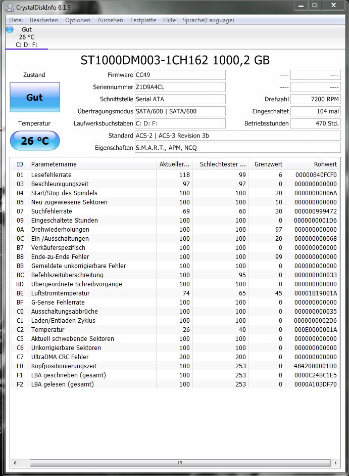

Wie genau verwende ich Crystaldiskinfo ?
Ist da irgendwas auffällig?
Austausch des Sata Kabels werde ich morgen versuchen.
Könnte es auch am Netzteil liegen?
Nein, absolut nichts auffällig, und das Sata-Kabel brauchst du auch nicht tauschen.

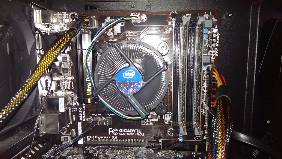

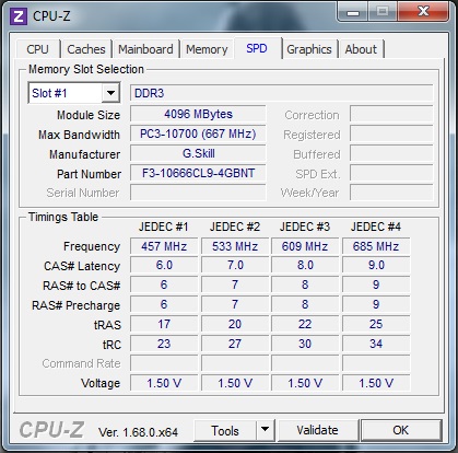

Ja natürlich... habe gewechselt und alle Slots ausprobiert.
Kein Problem. Ich würde mich übelst freuen wenn dir irgendwas auffällt :-P
Danke!

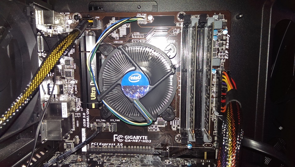

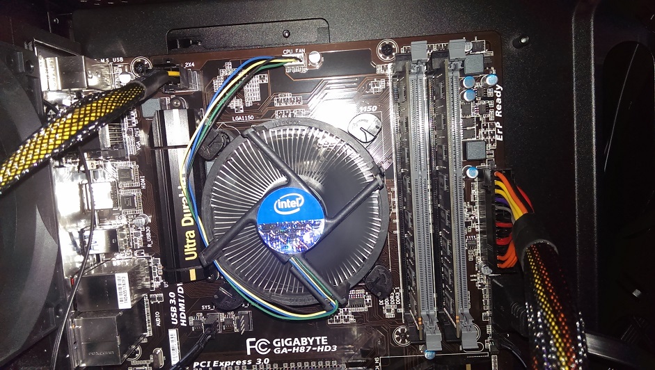

Also Gigabyte will die Arbeitsspeichermodule ZUERST in die grauen Speicherbänke gepackt haben. Evtl. ist das schon die Lösung, ansonsten 0 Komma nix Auffälliges.

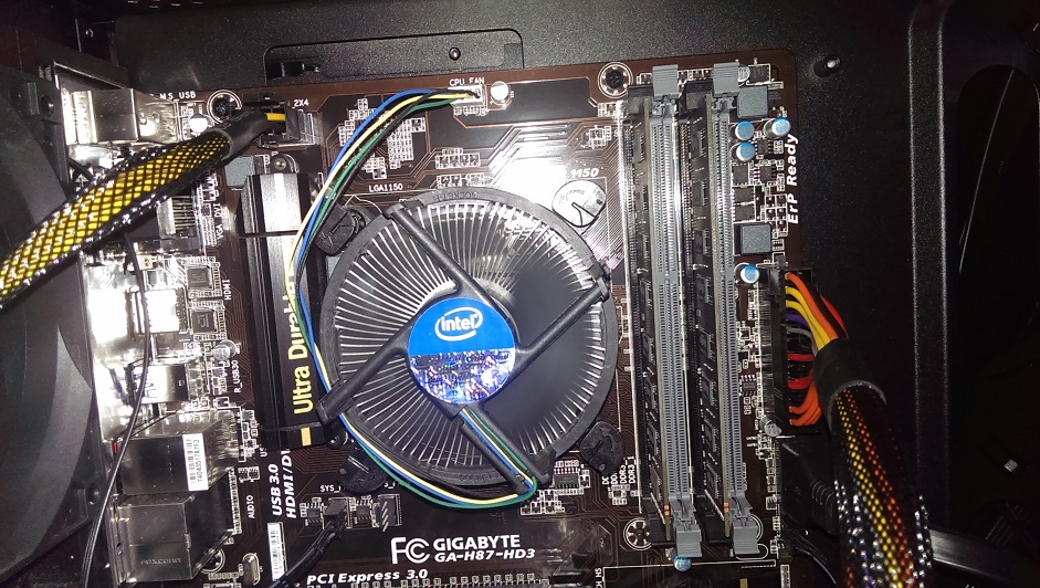

Irrtum, da ist was auffälliges...
Die Verriegelungen am CPU Kühler sind in der falschen Position, die müssen auf rechtsanschlag liegen.
OK. Werde die zwei Sachen sofort beheben und dann mal weiter beobachten! Krass, dass dir das aufgefallen ist... Danke :-)
Oh mist... ich glaube ein PIN von Kühler war gar nicht richtig drin :o Und ich hab das total übersehen...
So müsste jetzt alles passen oder?
Hochgefahren ist er sofort ohne Probleme ;-)
