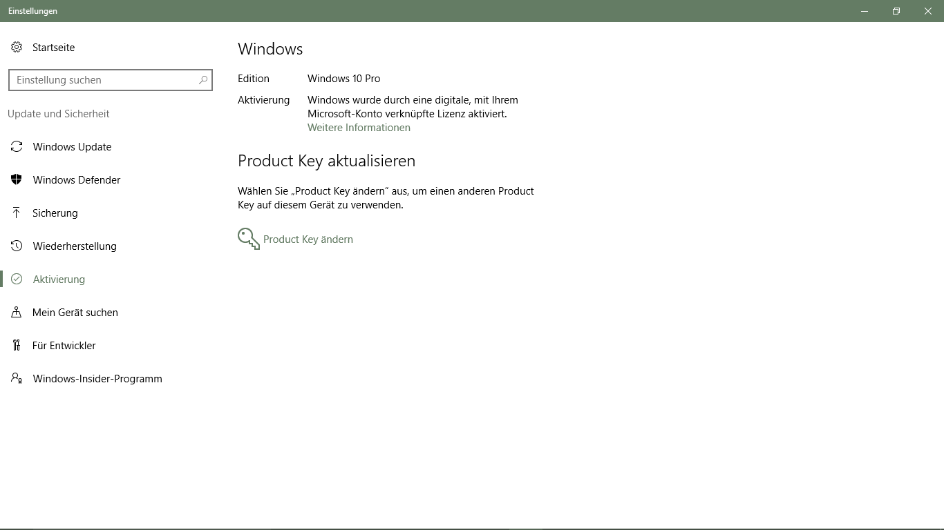

ich bin kürzlich von AMD zu Intel gewechselt auf einen PC
kein lokales Konto:
Alte SSD rein , PC gestartet , Treiber wurden direkt nachinstalliert (automatisch aktualisiert) während des Startens.
Windows war sofort oder immer noch aktiviert. 3 Intel Treiber nachinstalliert.
Ist ja nicht mehr wie bei 98/XP und win 7 Windows 10 startet immer.
Im MS Konto war der neue PC schon zu sehen, den alten nur noch gelöscht, das war es.
