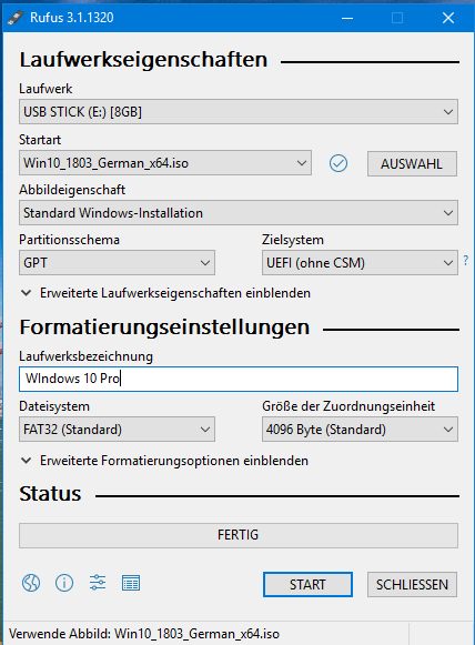

Ich lade mir die Tage eine neue ISO Datei herunter und mache mir wie hier beschrieben mit RUFUS einen USB Stick fertig und installiere es noch einmal neu. Disk Director lasse ich weg, hoffe das ich es dann nicht mehr brauche oder eine alternative finde falls es noch mal benötigt wird und schaue was passiert.
Kann zwar wieder Wochen / Monate dauern, aber bleibe gespannt.
Nachtrag: Kann sogar sein, dass ich diese Anleitung verwendet hatte.
Ich nehme auch nur noch Rufus und dafür empfiehlt es sich die normale ISO zu nehmen, nicht die vom
MCT erstellte ISO.
In Rufus dann einfach nur die Option "UEFI ohne CSM" wählen für die Erstellung eines Installationsmediums
für die Windows 10 UEFI Installation im GPT-Partitionsschema.
Reaktionen: Terrier

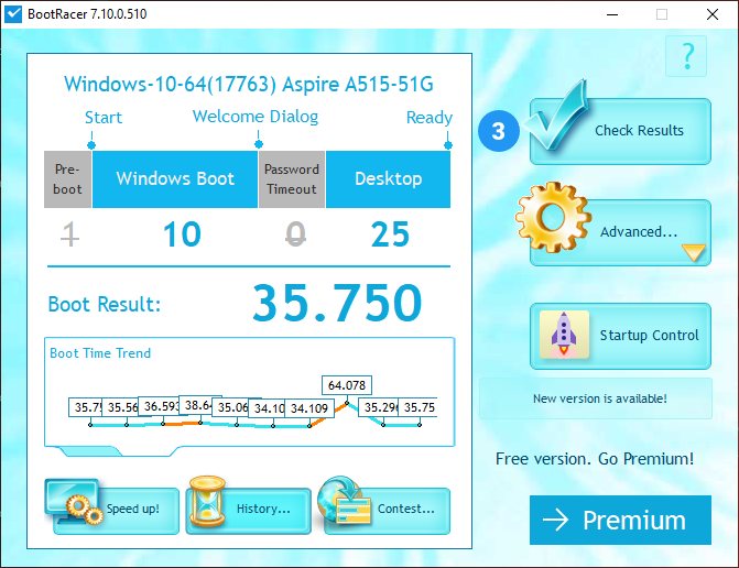

Boot Racer hat bei mir mal den Start schneller gemacht.
Irgendwas im Hintergrund geschlossen.
Letztes mal im März installiert gehabt, gerade mal wider installiert und es hat sich nichts geändert 35,xxxxx
Das mit über 60 war weil ein Windows update installiert wurde.

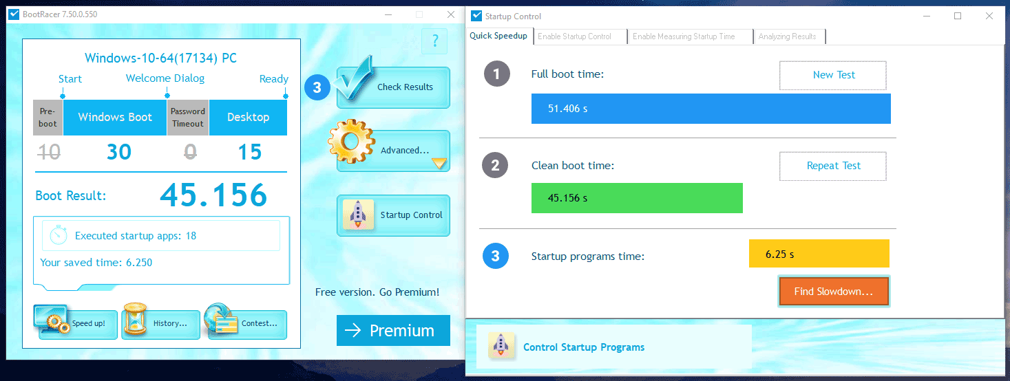

Boot Racer schaue ich mir mal an... vielleicht findet man ja irgendwie den Flaschenhals.
Nachtrag: Also an den Programmen scheint es nicht zu liegen... selbst bei einem "Clean Start" den das Programm für Schritt zwei anbietet, drehen sich die Kreise grob 20 Sekunden (habe nicht gemessen).
