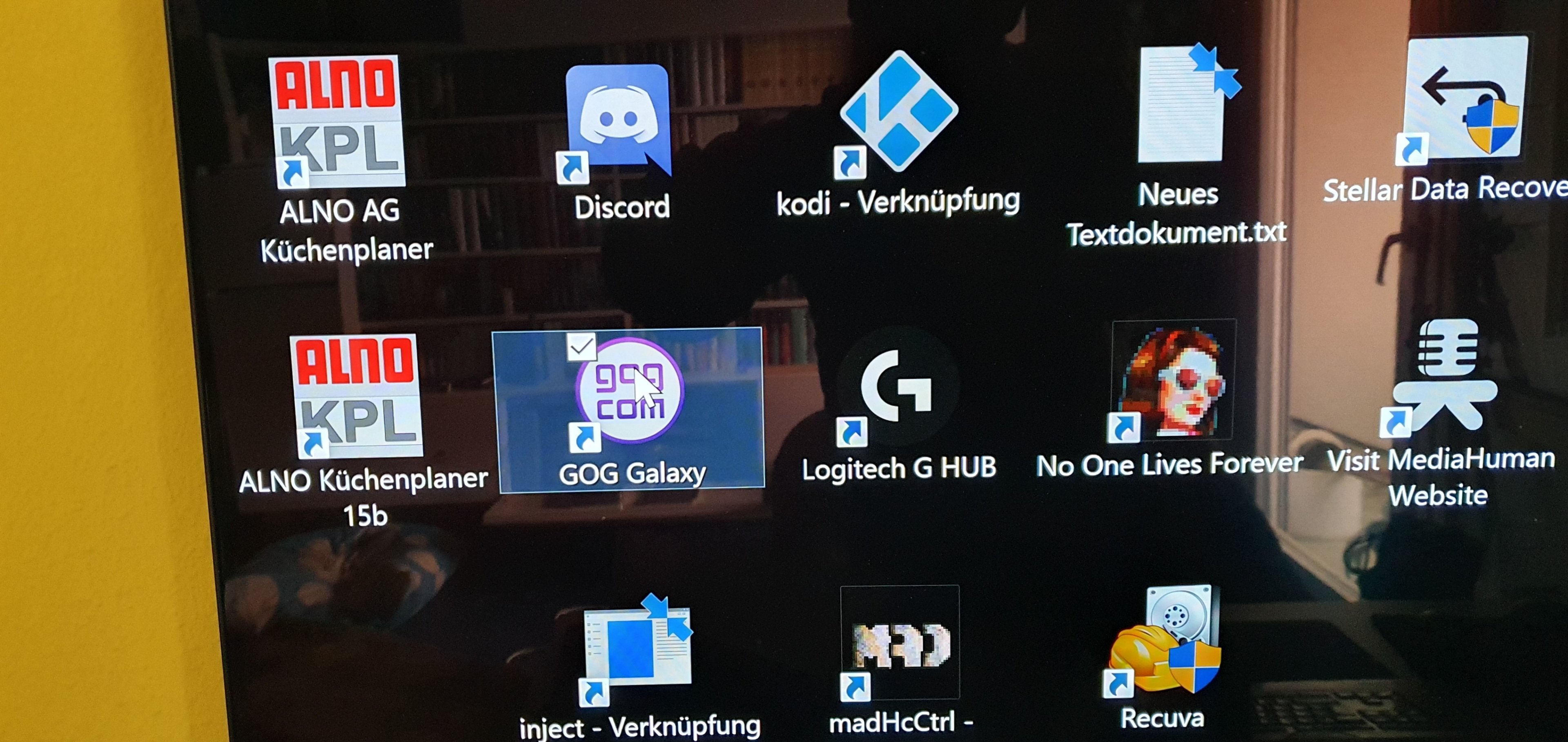

Eigentlich nur mit dem Alno Küchenplaner ein Bild von der geplanten Küche,die ich mir gebastelt habe. Also nichts, was ein System so verändern sollte.
Habe jetzt auch überall Kästchen zum anklicken neben den Dateien im Explorer. Genauso wie neben jeden Desktopsymbol.Die sieht man erst wenn man mit der Maus drauf geht. Im Bild beim GOG Symbol.
Habe mal ein Foto davon gemacht. Leider kommt auf dem Bild nicht so durch,dass alle Symbole transparent sind.
Wollte das ganze mit "Drucken" und in Paint einfügen machen, aber Paint bringt ebenfalls Fehlermeldung.
Habs dann mit dem Handy fotografiert.
Naja, die Elementkontrollkästchen kann man im Explorer auch wieder deaktivieren, indem man unter "Ansicht" das entsprechende Kontrollfeld wieder deaktiviert.
Nichts von dem, was Du da als vorgenommene Aktionen beschreibst, ist dazu geeignet die von Dir festgestellten Fehler mit Programmstarts und laufenden Programmen hervorzurufen. Also hast Du mehr gemacht, als das was Du bisher beschrieben hattest. Im Zweifel Windows vielleicht einfach mal komplett neu starten und endlich mal die Datei benennen, nach der Du eigentlich suchtest und uns erzählen warum Du sie finden wolltest.
