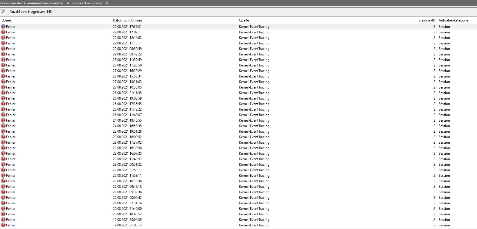

hab seit gestern nicht rekonstruierbare freezes meines Sytems.
Nach Durchsicht der Ereignisanzeige, kamen unzählige (148) Fehlermeldungen.
Ich versuche den Text der Fehlermeldungen hier anzuführen und hoffe, dass mir jemand damit weiterhelfen kann ^^
"Beim Starten der Sitzung "Cloud Files Diagnostic Event Listener" ist der folgende Fehler aufgetreten: 0xC0000022.
- <Event xmlns="http://schemas.microsoft.com/win/2004/08/events/event">
- <System>
<Provider Name="Microsoft-Windows-Kernel-EventTracing" Guid="{b675ec37-bdb6-4648-bc92-f3fdc74d3ca2}" />
<EventID>2</EventID>
<Version>0</Version>
<Level>2</Level>
<Task>2</Task>
<Opcode>12</Opcode>
<Keywords>0x8000000000000010</Keywords>
<TimeCreated SystemTime="2021-08-29T15:32:31.6055980Z" />
<EventRecordID>206</EventRecordID>
<Correlation />
<Execution ProcessID="7916" ThreadID="7988" />
<Channel>Microsoft-Windows-Kernel-EventTracing/Admin</Channel>
<Computer>DESKTOP-RJFHG5A</Computer>
<Security UserID="S-1-5-21-2452498447-1587598522-1209177367-1001" />
</System>
- <EventData>
<Data Name="SessionName">Cloud Files Diagnostic Event Listener</Data>
<Data Name="FileName" />
<Data Name="ErrorCode">3221225506</Data>
<Data Name="LoggingMode">4194560</Data>
</EventData>
</Event>"

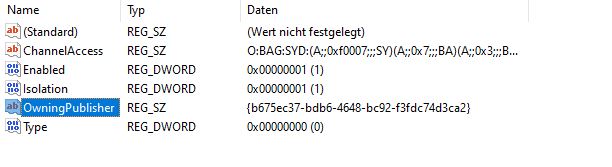

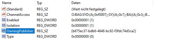

Ich habe den Guid mal im RegEdit eingegeben und das Ergebnis seht ihr auf Bild Nr. 2.
Kann mir damit/dabei jemand weiterhelfen?

Den "Kernel Event Tracing Fehler" (Beim Starten der Sitzung "Cloud Files Diagnostic Event Listener" ist der folgende Fehler aufgetreten: 0xC0000022.), hab ich schon ewig, ich gaube nach jedem Systemstart.
Dieser bezieht sich auf OneDrive und kann man als kosmetischen Fehler betrachten,
wie so viele in der Ereignisanzeige.
Womöglich habe diesen Eintrag alle, die nicht OneDrive deaktiviert haben.
Reaktionen: p3tz

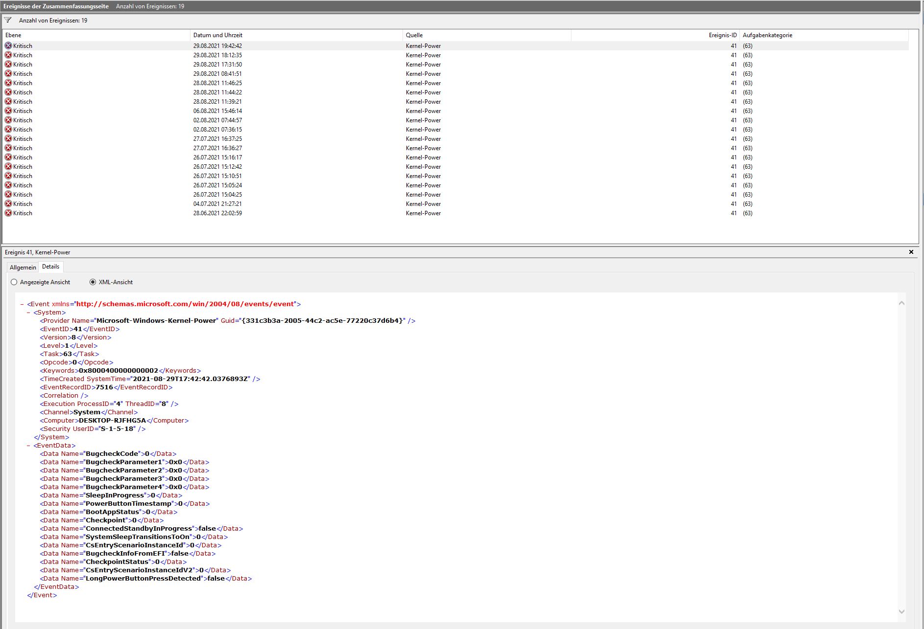

Hab bei der neuerlichen Nachschau auch das hier gefunden, unter "kritisch"
"- <Event xmlns="http://schemas.microsoft.com/win/2004/08/events/event">
- <System>
<Provider Name="Microsoft-Windows-Kernel-Power" Guid="{331c3b3a-2005-44c2-ac5e-77220c37d6b4}" />
<EventID>41</EventID>
<Version>8</Version>
<Level>1</Level>
<Task>63</Task>
<Opcode>0</Opcode>
<Keywords>0x8000400000000002</Keywords>
<TimeCreated SystemTime="2021-08-29T17:42:42.0376893Z" />
<EventRecordID>7516</EventRecordID>
<Correlation />
<Execution ProcessID="4" ThreadID="8" />
<Channel>System</Channel>
<Security UserID="S-1-5-18" />
</System>
- <EventData>
<Data Name="BugcheckCode">0</Data>
<Data Name="BugcheckParameter1">0x0</Data>
<Data Name="BugcheckParameter2">0x0</Data>
<Data Name="BugcheckParameter3">0x0</Data>
<Data Name="BugcheckParameter4">0x0</Data>
<Data Name="SleepInProgress">0</Data>
<Data Name="PowerButtonTimestamp">0</Data>
<Data Name="BootAppStatus">0</Data>
<Data Name="Checkpoint">0</Data>
<Data Name="ConnectedStandbyInProgress">false</Data>
<Data Name="SystemSleepTransitionsToOn">0</Data>
<Data Name="CsEntryScenarioInstanceId">0</Data>
<Data Name="BugcheckInfoFromEFI">false</Data>
<Data Name="CheckpointStatus">0</Data>
<Data Name="CsEntryScenarioInstanceIdV2">0</Data>
<Data Name="LongPowerButtonPressDetected">false</Data>
</EventData>
</Event>"

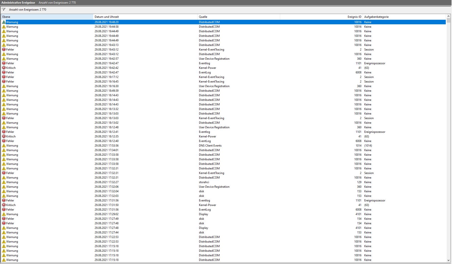

Hab noch 2 Bilder angehängt, meine Ereignisanzeige spiel anscheinend alle Spiele...
p3tz schrieb:
Bzgl. Freeze, Bild friert ein und nach einiger Zeit schaltet sich der PC ab.
Und deshalb der "Kernel Power - ID:41" in der Ereignisanzeige.
Dieser erscheint nach jedem Neustart des Systems,
wenn es zuvor nicht ordnungsgemäß heruntergefahren wurde.
In deinem Fall hier war nicht ordnugsgemäß:
Reaktionen: p3tz

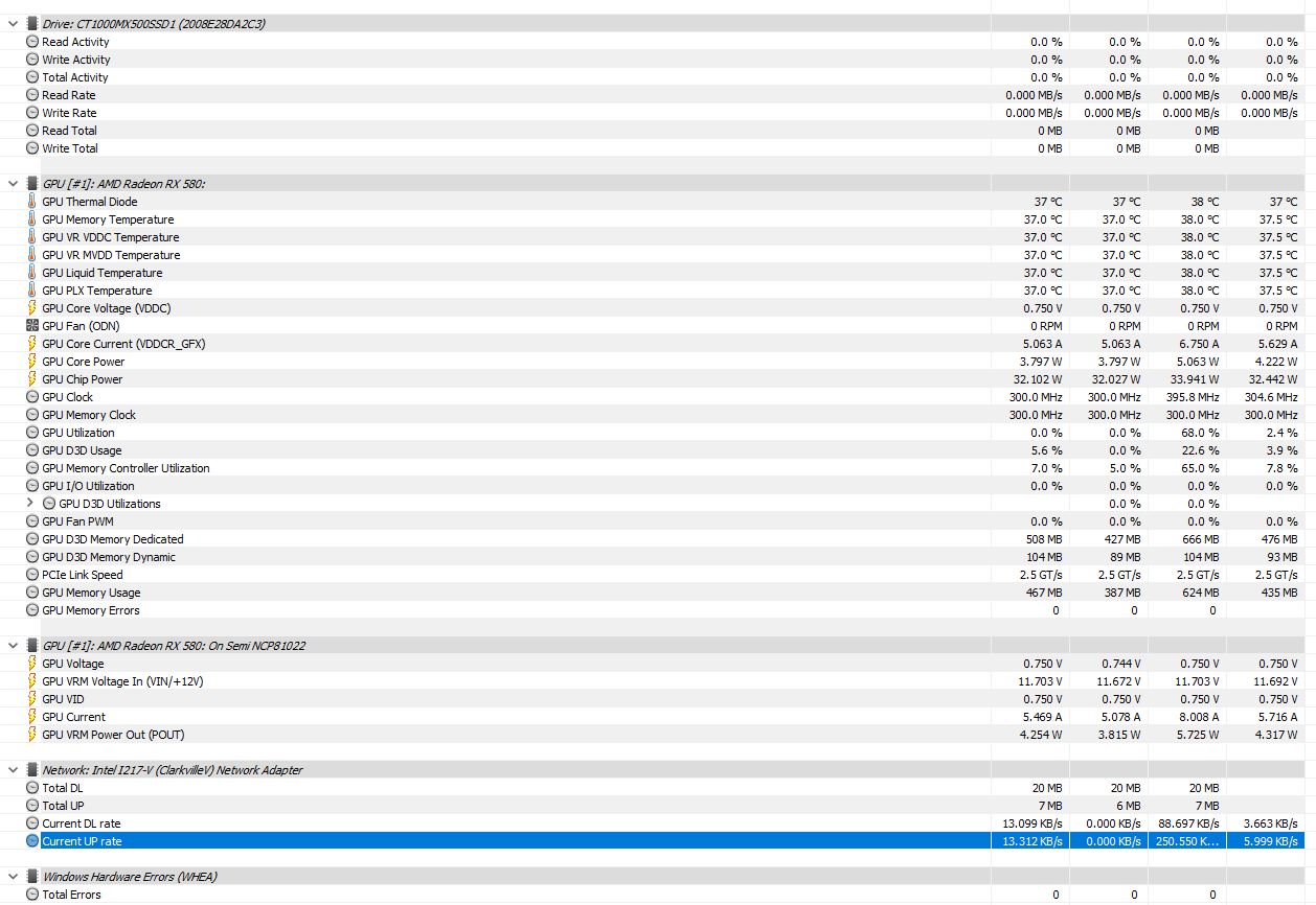

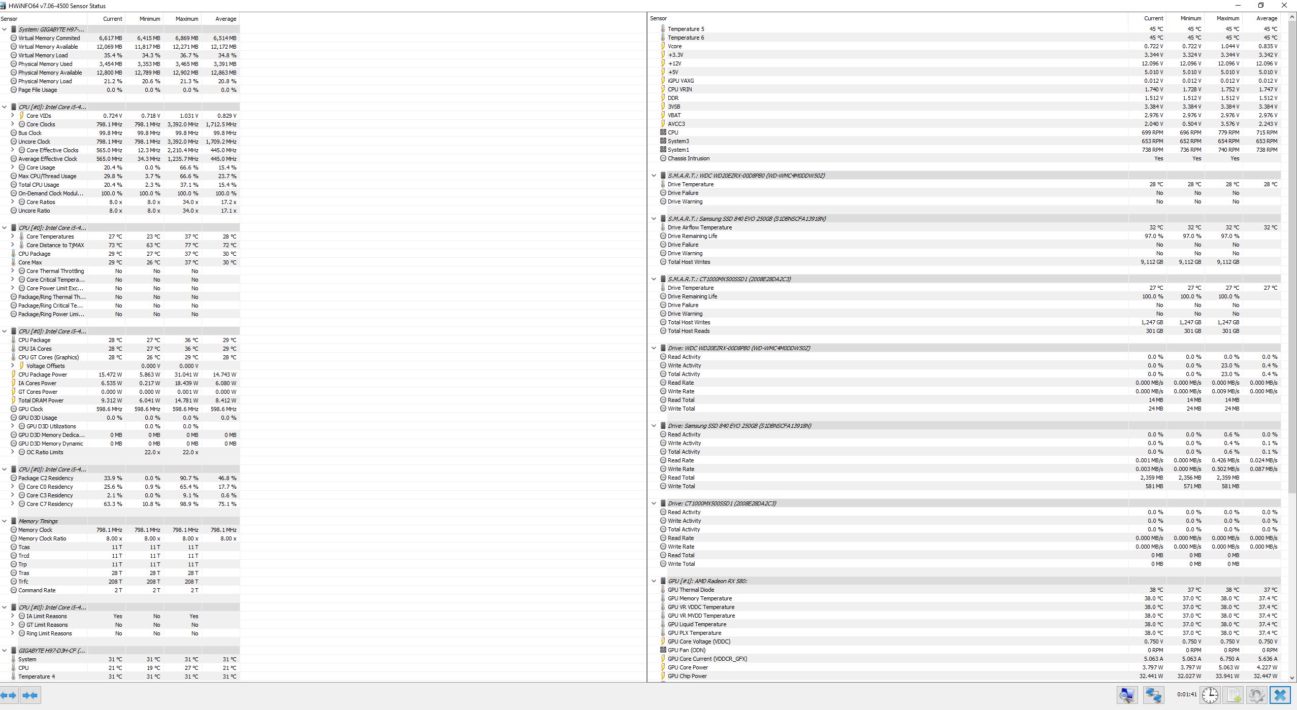

Nur der Vollständigkeitshalber noch die Temp Screens

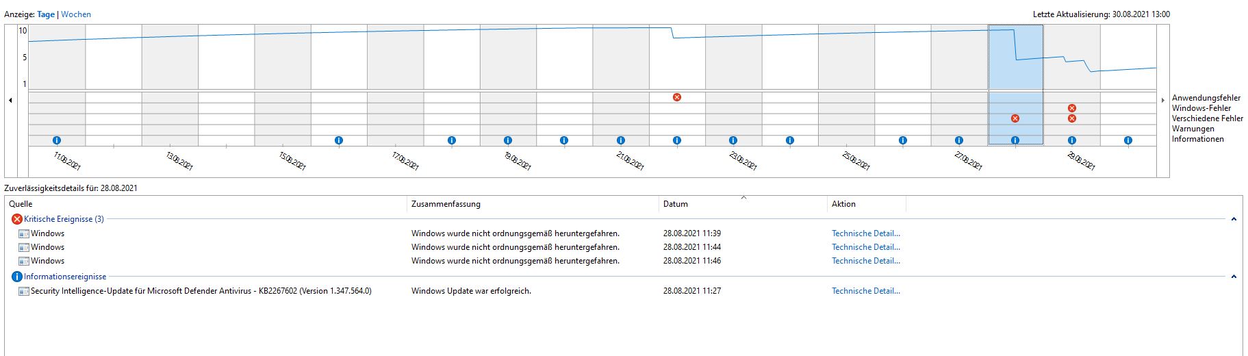

Die "DistributedCOM Events " kannst du alle getrost ignorieren, das sind keine wirklichen Fehler
und die haben wir nun wirklich alle, auch cumulonimbus8 .

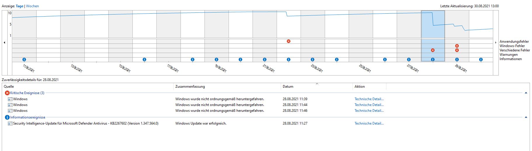

Die "Disk" Fehler solltest du dir mal genauer anschauen.
"Display", ist wohl, dass der Anzeigetreiber zurückgesetzt wurde.

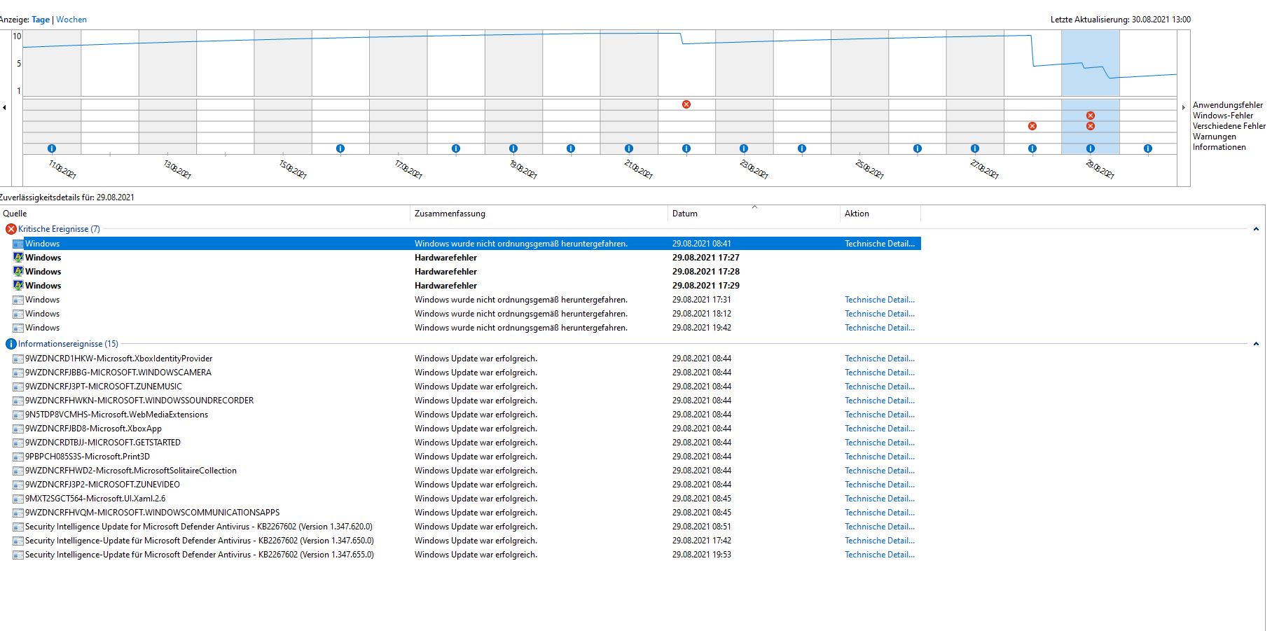

Schau lieber mal in den Zuverläßigkeitsverlauf, das ist übersichtlicher was Hardware Fehler betrifft.
Reaktionen: p3tz und Terrier

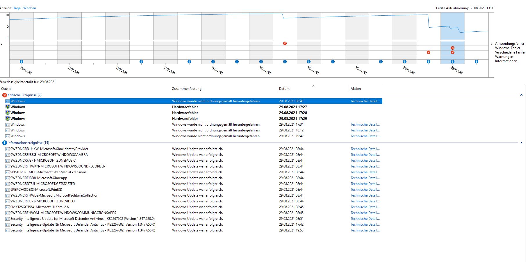

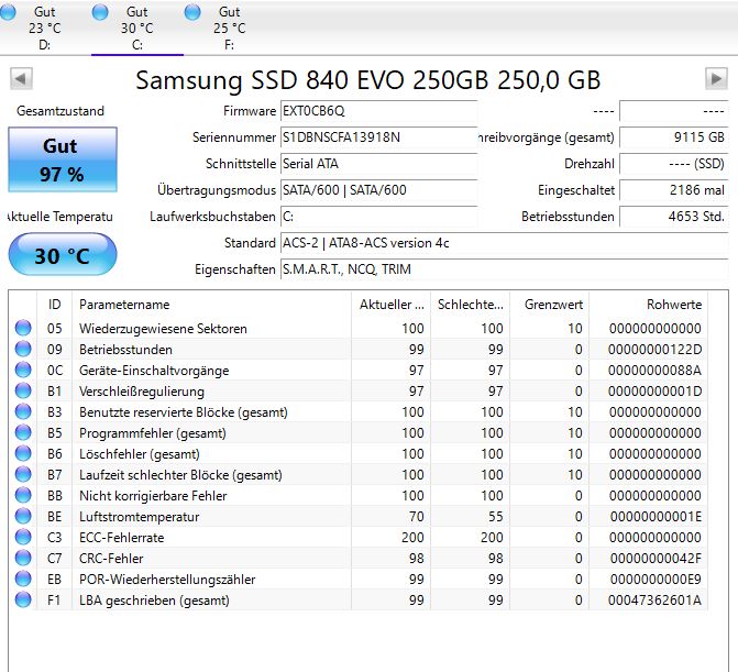

eYc schrieb:

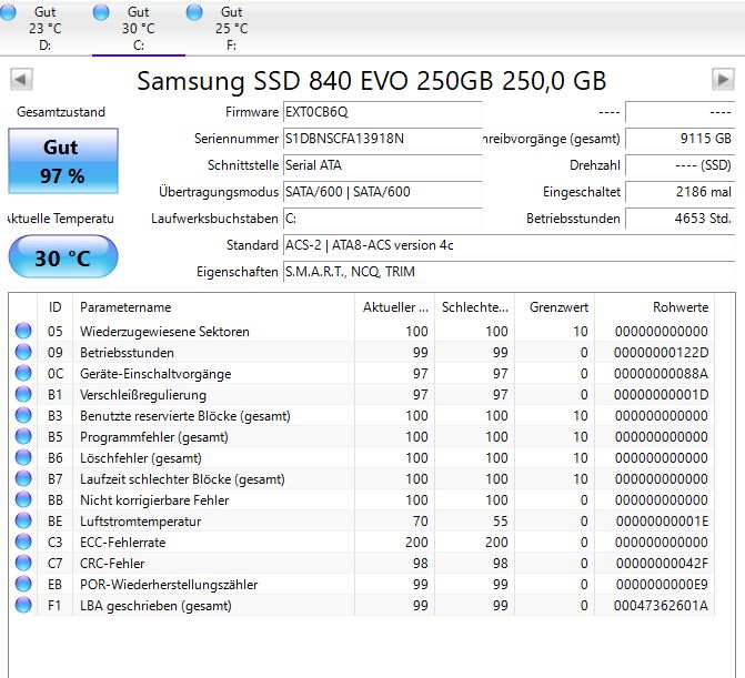

Geh den disk-Fehlern nach, und wenn da nicht steht, dass da nichts ist, oder sich diese zeitlich nicht mit deinen Freezes in Zusammenhang bringen lassen, dann ...
Screenshots wären auch schön, denn ich finde z. B. nichts zu der von dir angegeben FW-Version M3CR032 einer MX300 (dafür für die MX500!).
https://www.ssdblog.de/2018/12/07/firmware-updates-fuer-crucial-mx300-und-mx500/
https://www.computerbase.de/news/storage/crucial-mx500-ssd-firmware-update-problem.73865/

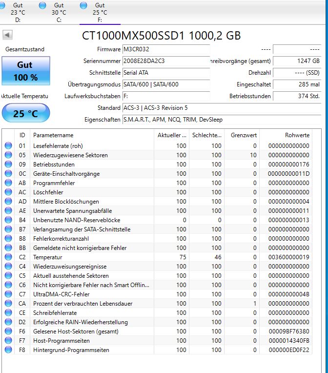

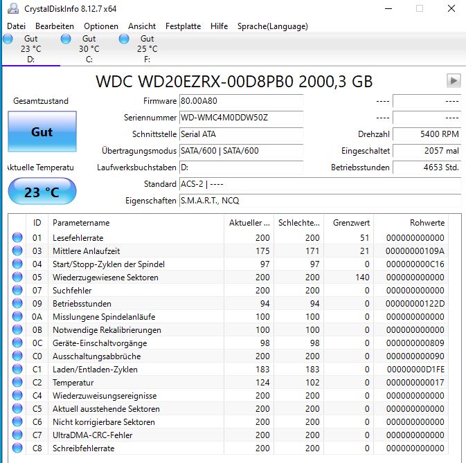

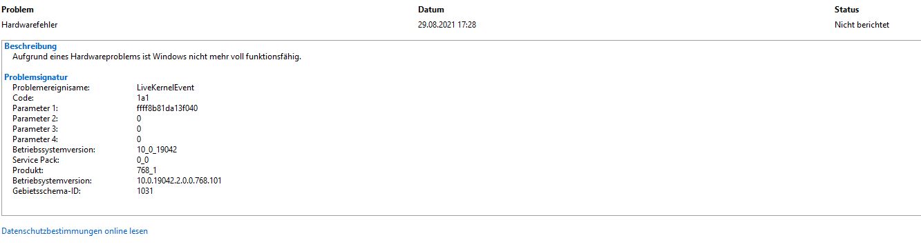

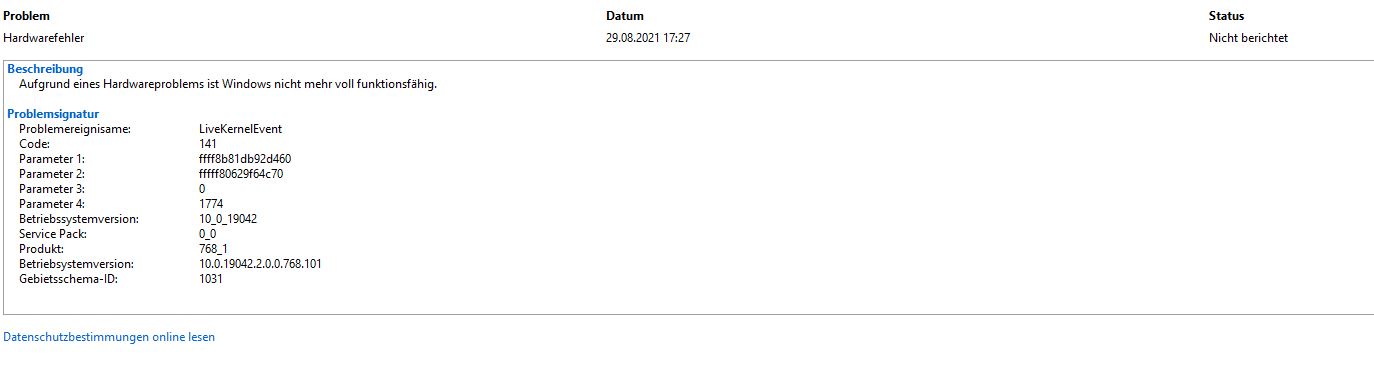

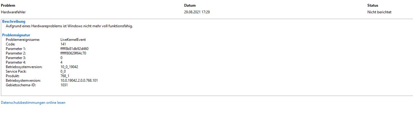

Hab Screens angehängt von den dir erwähnten Dingen, ich hoffe die können mehr Aufschluss geben?Zuverlässigkeitsanzeige 1.JPGZuverlässigkeitsanzeige 2.JPGHardwarefehler 1.JPGHardwarefehler 2.JPGHardwarefehler 3.JPGHDD.JPGSSD 1.JPGSSD 2.JPG
Festplatten können wir denke ich ausschließen.
Reaktionen: p3tz

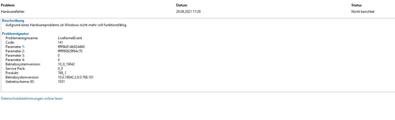

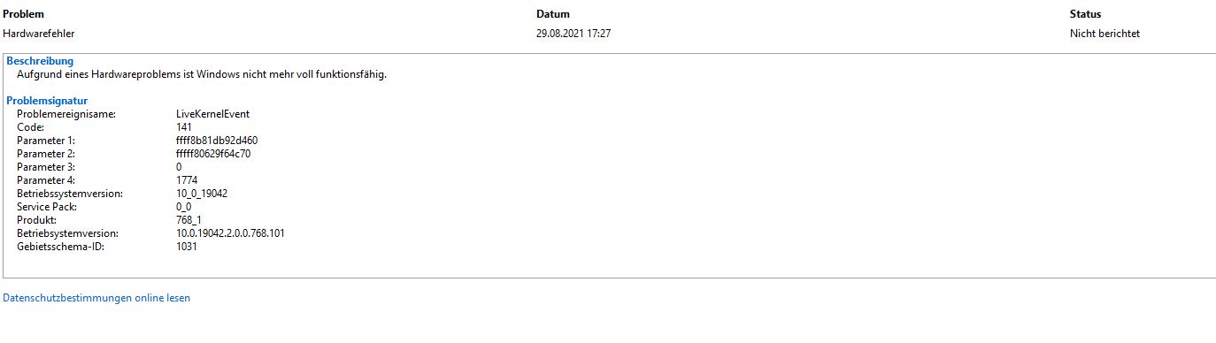

Der "LiveKernelEvent 141" (Hardwarefehler) aus dem Zuverläßigkeitsverlauf, geht meistens Richtung Grafikkarte/Treiber. Muss aber nicht unbedingt sein, wenn was anderes dieses nur mitreißt.
Ich empfehle dir eine Windows 10 Neuinstallation, ohne unnötige Treiber, Tools,
Antivirenprogramm (Windows 10 Defender nutzen) , um somit Softwareprobleme soweit
ausschließen zu können.
Kannst vorher noch den Arbeitsspeicher überprüfen, mit Memtest86.
Da DDR3 RAM, nimm hierfür den alten "Memtest86+".
Einen kompletten Durchlauf machen lassen, um den RAM auf Defekte zu überprüfen,
um auch den RAM dann je nachdem ausschließen zu können.
Und nimm jegliches OC raus, falls übertaktet, egal welche Komponente.
Der "LiveKernelEvent 141" ist ziemlich mies und durch eine Windows Neuinstallation,
so wie oben beschrieben, kannst du rausfinden ob da nicht Software/Treiber Probleme verursachen.
Also - "Memtest86+" (ein kompletter Durchlauf), je nachdem dann → Windows Neuinstallation.
Aktuelle Windows 10 nehmen und gleich Windows Update anstoßen, nach der Installation.
Die 840 EVO und die Crucial SSD melden CRC (ID: C7)Fehler, die Samsung über 1000.
Das bezieht sich auf die SATA-Kabel bzw auch die Anschlüsse.
Tausch hier mal die Kabel und überprüfe auch, dass diese richtig sitzen/stecken.
Überprüfe später gelegentlich, das dieser Wert (C7) nicht steigt.
Die Ereignisanzeige hat ja auch bereits "Disk" Fehler gemeldet.
