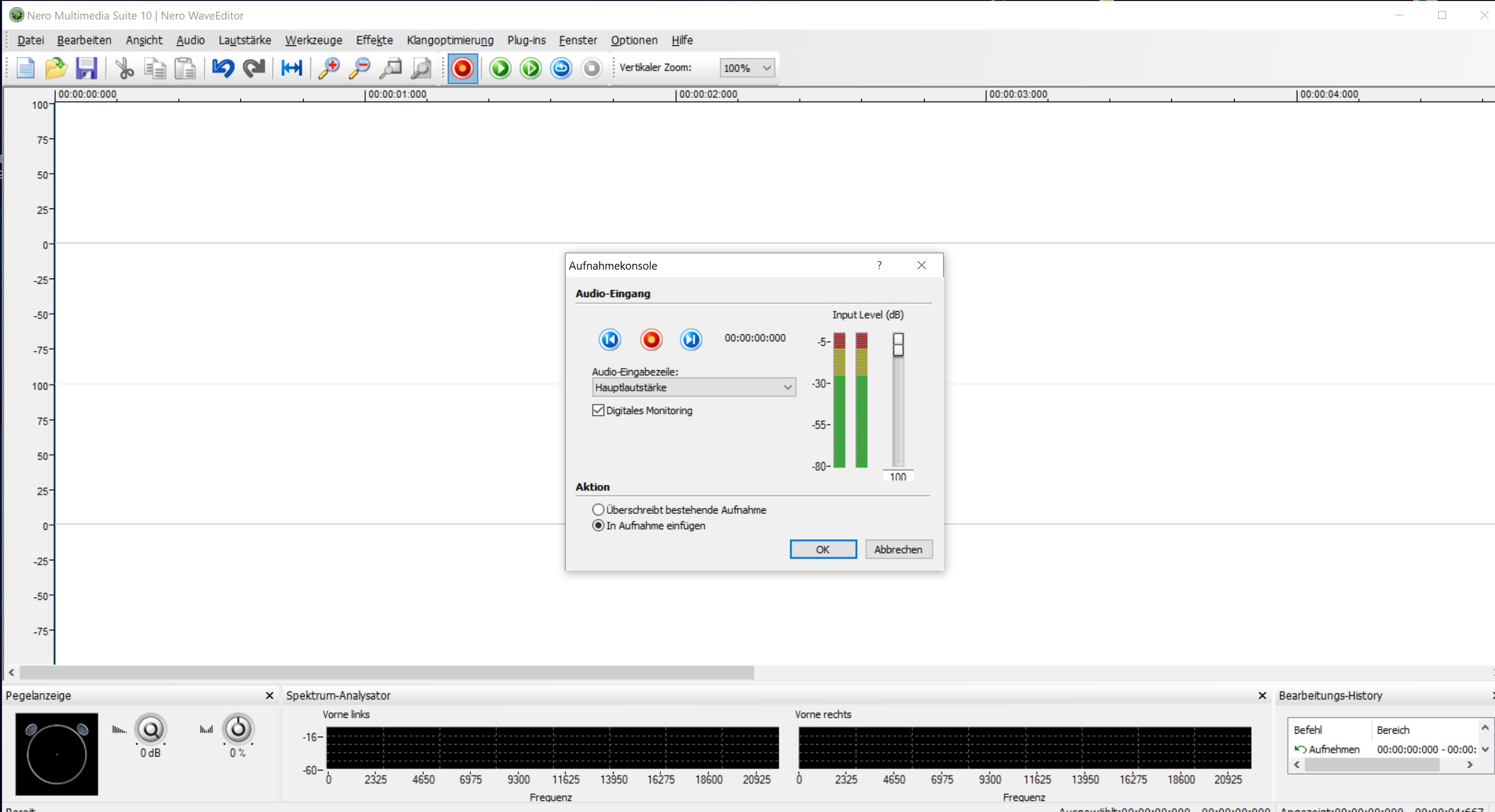

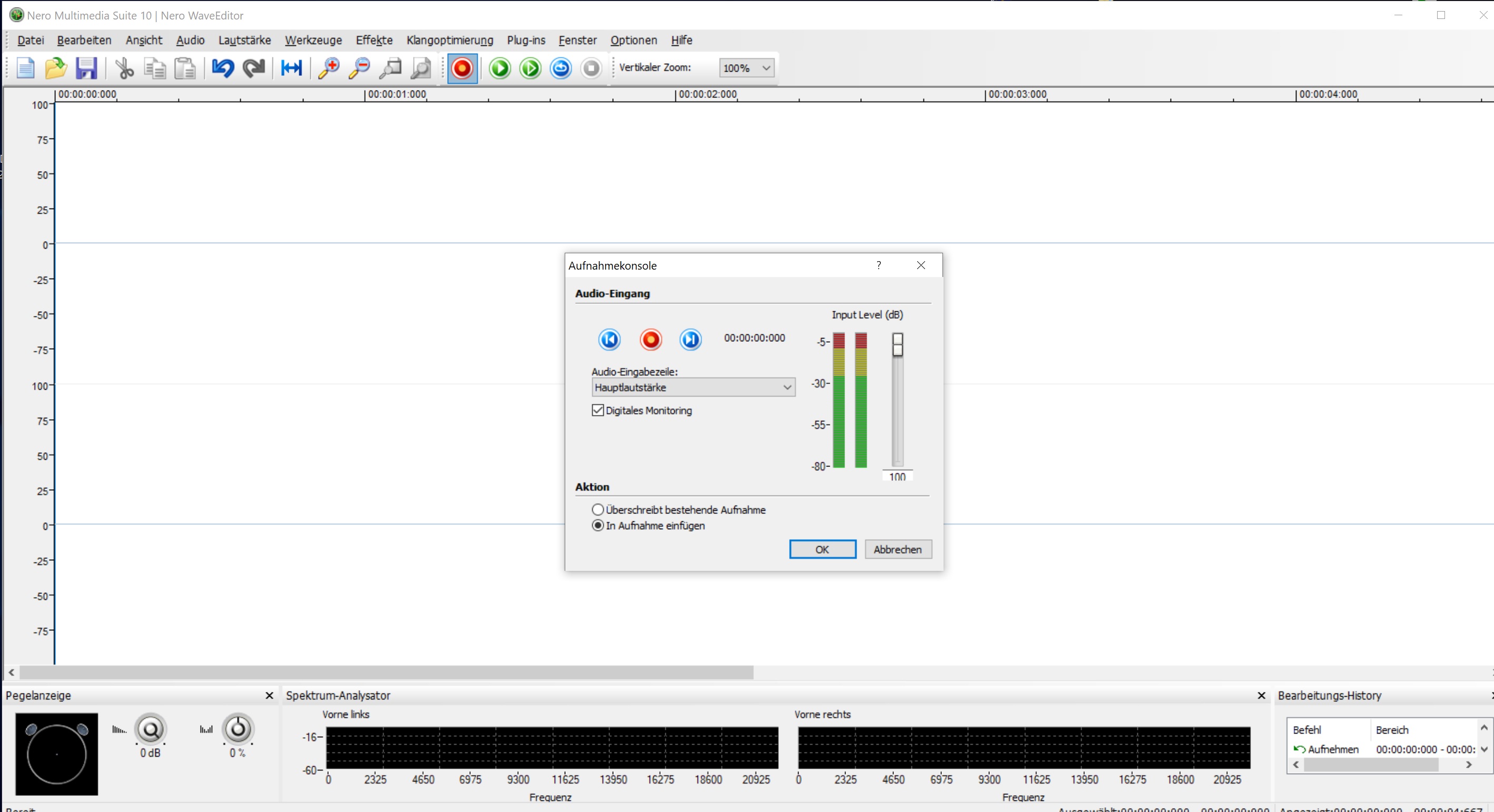

wie kann ich Win10 so einstellen daß ich die Eingabequelle (Kassettendeck am PC angeschlossen über Klinke) auch höre? Die PC Lautsprecher sind am Monitor über Klinke angeschlossen. Wenn ich den Wave Editor starte und auf Aufnahme und Monitoring klicke höre ich den Ton aber sonst nicht?
Unter Sounds-- Aufnahme sehe ich bei Line in auch einen Ausschlag..

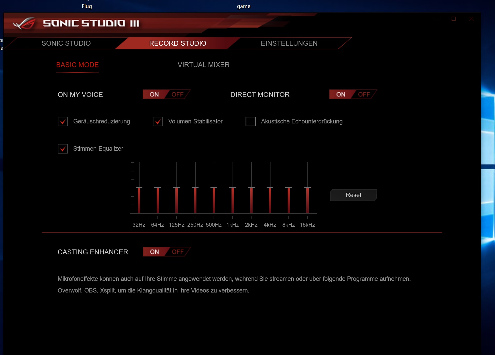

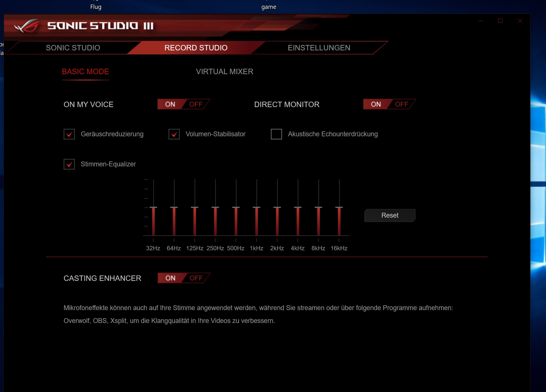

Im Sonic Studio gibt es eine Record Sektion, wo man einen Virtual Mixer starten kann, und ein Abhörgerät dafür, das wäre bei dir wohl Digital Out (bei mir momentan Kopfhörer über Front-Out).
Und unter Windows Audio Geräte musst Line-In und Stereomix aktivieren, dann sollte es funktionieren.

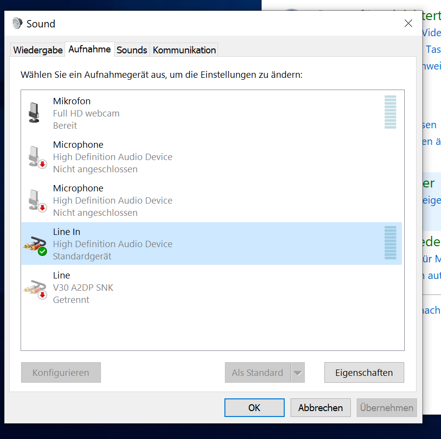

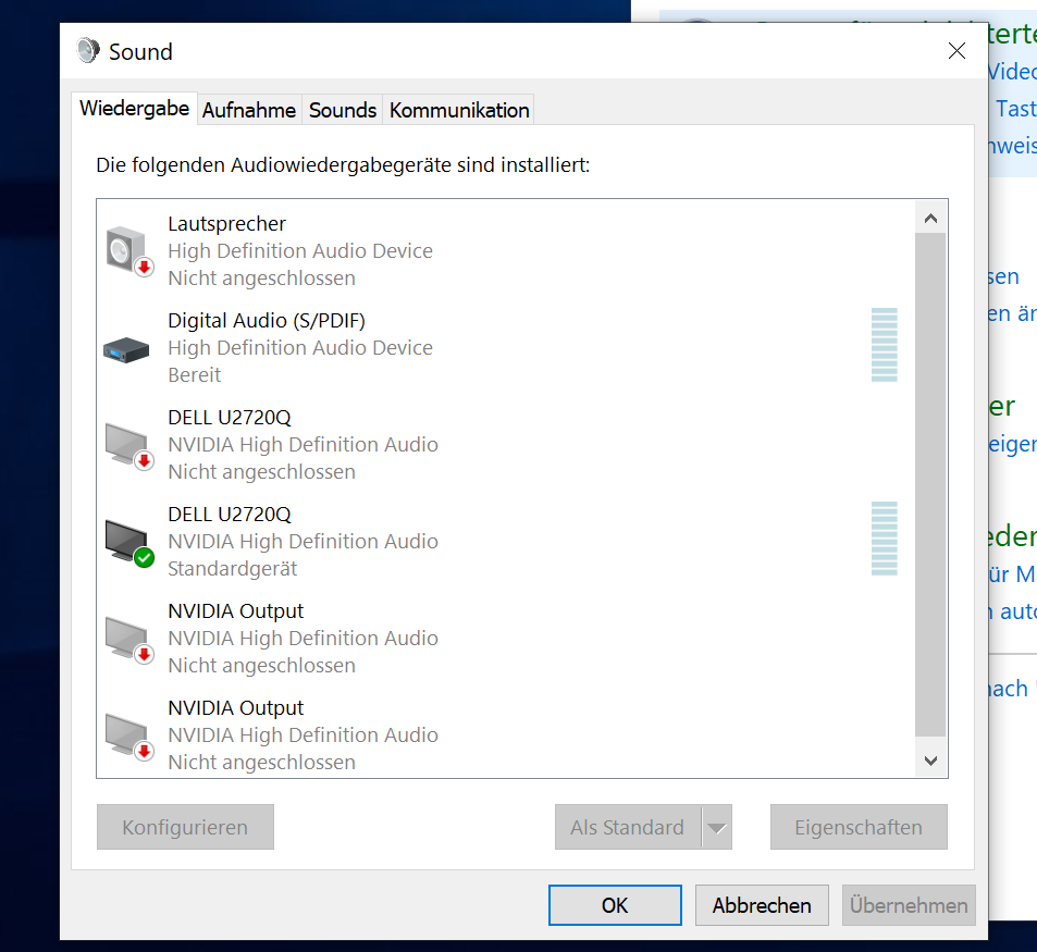

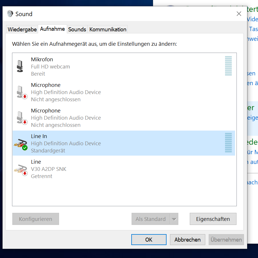

Line In ist ja aktiviert aber Stereomix finde ich nicht...

Komisch, Stereomix sollte aber vorhanden sein.
Ist im Gerätemanager noch ein nicht installiertes Gerät vorhanden?
Und wie schaut es im Sonic Studio unter Record Studio aus?
Sonic Studio ist wohl nicht installiert.
Im Gerätemanager ist kein Fragezeichen...
Dann hast nicht alle Treiber von der Asus Support Seite für das Mainboard installiert.

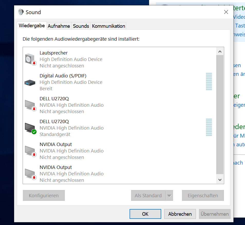

nichts zu hören

Virtual Mixer eingeschaltet?

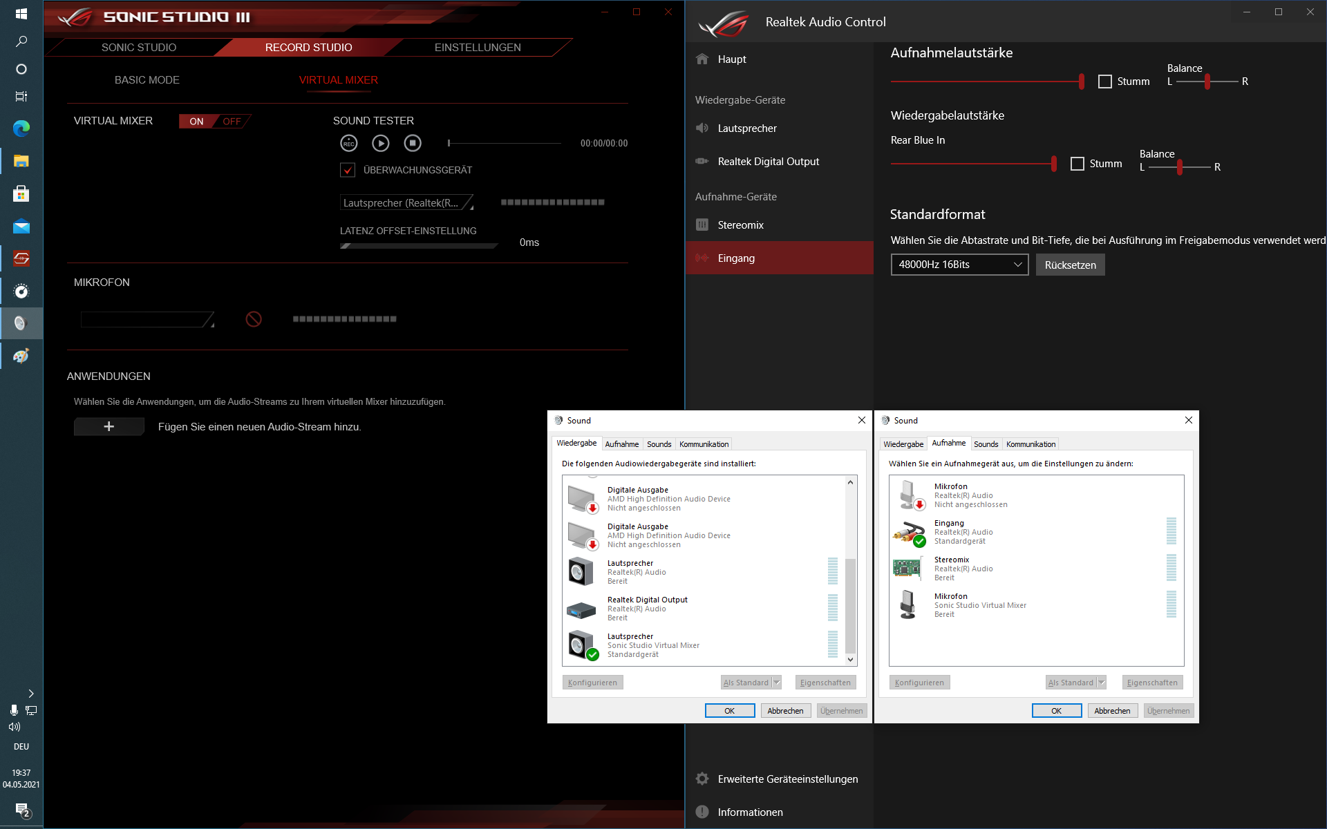

Also ich hab ein anderes ASUS Mainboard, aber mit dem selben Soundchip und Sonic Studio III, und gerade eben mein Handy mit Musikausgabe am Kopfhöreranschluss über Line-In so angeschlossen, und kann es einwandfrei am Kopfhöreranschluss (Front) vom PC hören:
edit:
für das "Virtual Mixer" Gerät kannst auch eine Lautstärke einstellen, die stellst auf 100% (kann im Lautsprecher Symbol der Taskleiste gefunden werden in der Konfiguration)

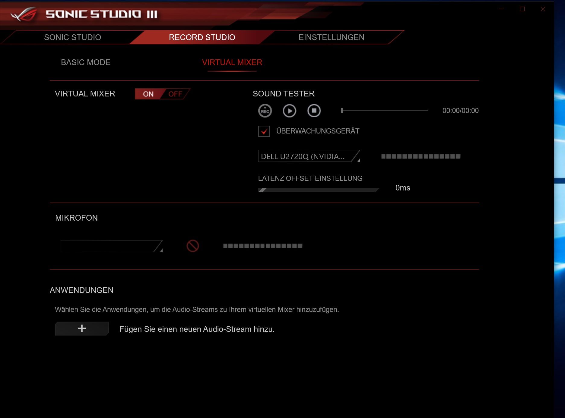

hier hab ich einen Ton

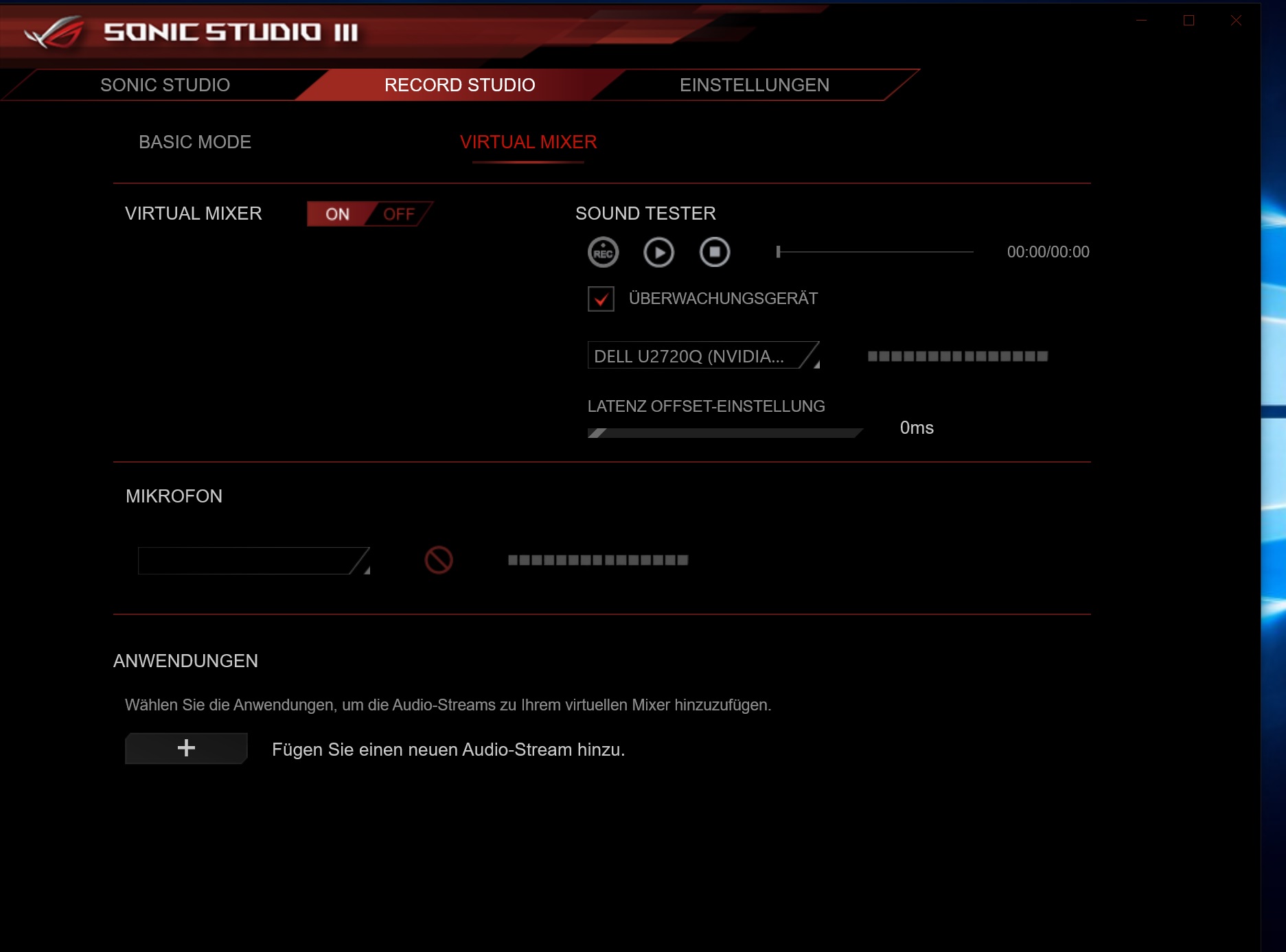

Dann musst beim Virtual Mixer den Bildschirm ( HDMI DP ?) als Audio Überwachungsgerät einstellen.
Versuche es mal so wie ich mit einem Kopfhörer, ob dann von Line-In abhören kannst, mit meinen Einstellungen.
wo macht man das?

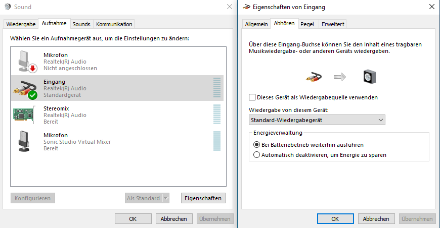

In meinem Screenshot unter VirtualMixer und Überwachungsgerät sieht man es, da habe ich Realtek Lautsprecher eingestellt.
Edit:
Es gibt noch eine Option für den Realtek Soundchip.
Findet man in meinem Screenschot rechts unten unter Erweiterte Geräteeinstellungen.
Dort kann man alle Eingabegeräte zusammenfassen, oder auf einzelne aufteilen. Probiere diese Einstellung auch mal aus.
hab ich gemacht, kein Ton...

Nochmal die Windows Audiogeräte Einstellungen für Aufnahme und Wiedergabe kontrollieren, ob alle aktiv sind, wie in meinem Screenshot.
Ansonsten weiß ich gerade auch nicht weiter, nur dass ich mit der Einstellung auch Probleme hatte.
Nach einigen Versuchen hat es aber dann geklappt. Nach Treiberinstallation Neustart nicht vergessen.
edit:
Das Standardformat für alle Geräte auf 16Bit 48kHz einstellen, evtl. packt das sonst der Monitor nicht.

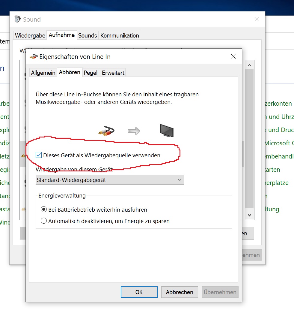

nein, ich möchte meine alten Kassetten auch mal durch hören...

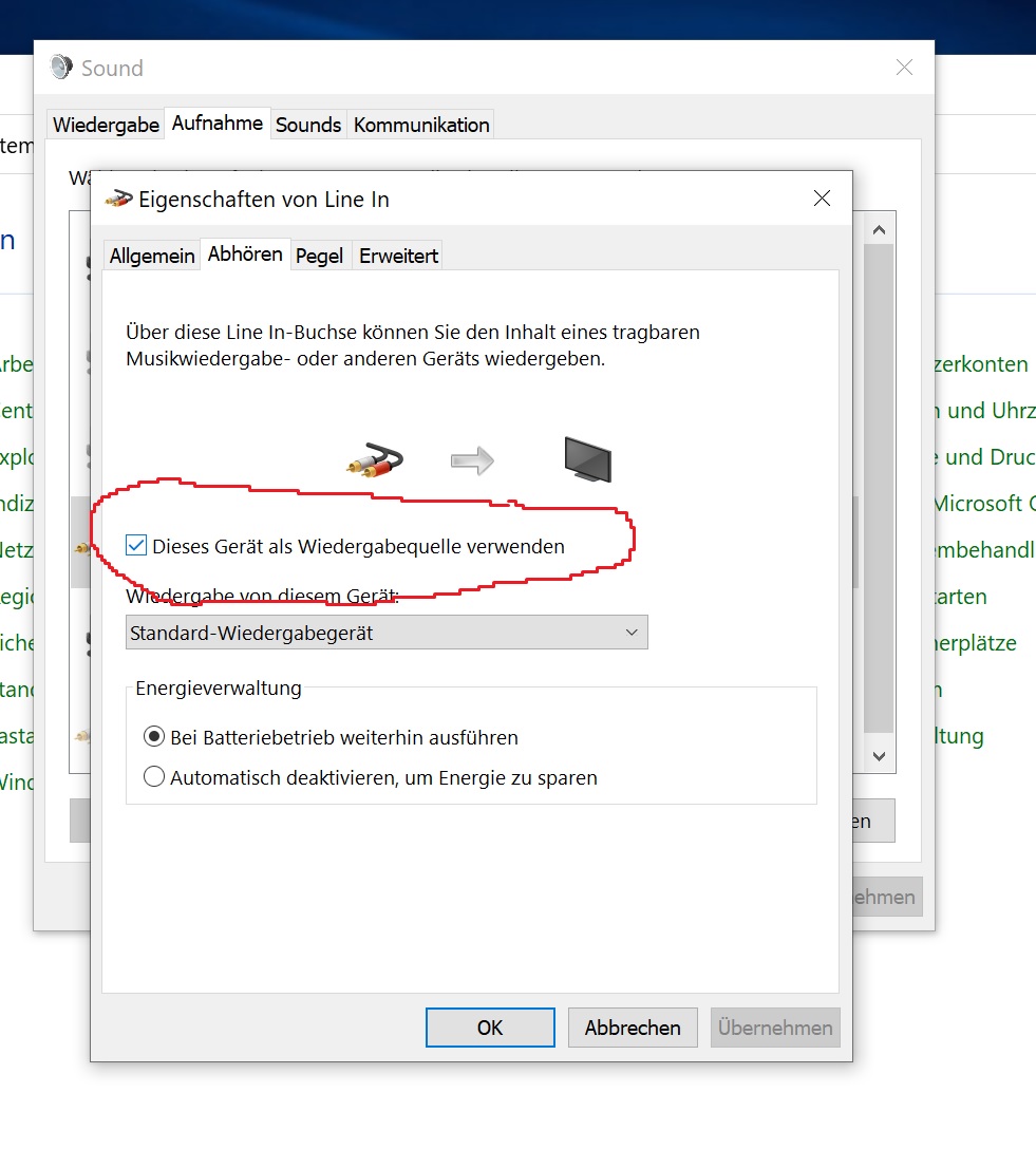

hab den Fehler gefunden
:daumen: Sehr gut, habe ja gewusst, dass es funktioniert.
Allerdings ist bei mir diese Funktion nicht aktiv, und es funktioniert trotzdem!
Mit der Einstellung:
Du hast ja auch den Stereomix inside, den ich nicht hab...
