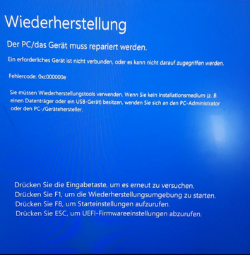

habe ein Asus B450 Board, habe 1ssd und eine hdd, habe windows neu installiert, aber sabei die hdd abgeklemmt, soweit alles Ok, doch sobald ich die HDD wieder anklemme bootet Windows nicht mehr Blue Screen 0xc000000 Fehler.
Klemme ich die HDD wieder ab geht es und wenn ich die SSD an einen anderen port hänge gleiches Problem wie oben.
Was kann das sein.
Danke

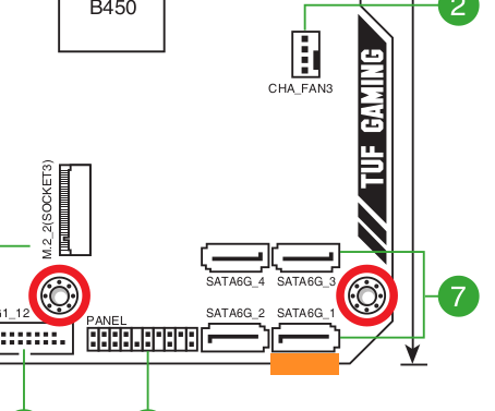

Die HDD hat wohl auch einen Bootloader (EFI-Systempartition) -
und dieser nimmt, an diesem Sata Anschluss, der SSD die Priorität.
Schau, dass die SSD am nativen Sata_0(1) Anschluss hängt.
Und diese auch die Boot-Priotität ( deren Windows Boot Manager) hat.

ist auf der hdd vielleicht ein altes system?
Hier ein Bild wie der Fehler war

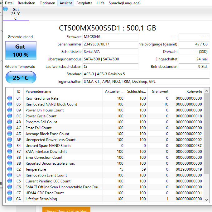

Hier die Info
Windows habe ich jetzt 3 mal neu installiert gerade heute
Da braucht man jetzt kein CDI dafür, das ist ein Boot-Problem.
Es wird wohl versucht von der HDD zu booten, weil sie Priorität hat,
aber der Boot führt ins Nichts und endet mit einem Bluescreen.
Reaktionen: cosmo45
