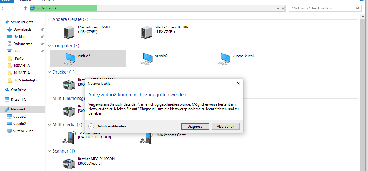

Also ich sehe unter Netzwerk, keine Geräte und die drei die ich sehe, auf die kann ich nicht zugreifen:

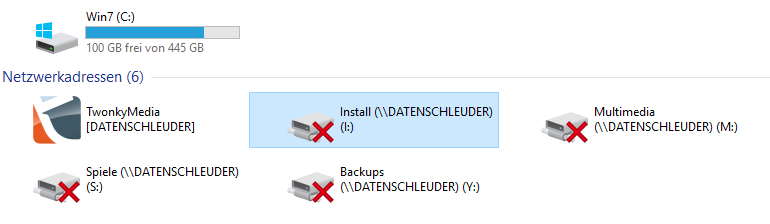

Auch die Netzlaufwerke sind nicht mehr erreichbar:

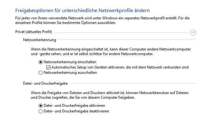

Netzwerk ist auf Privat gestellt

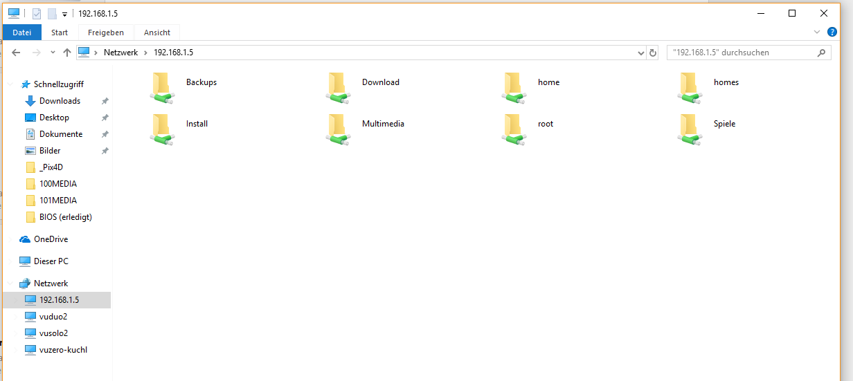

Direkt mit der IP Komme ich auf das NAS

Auf anderen PCs, welche ebenfalls im Netzwerk hängen und auf denen Win 10 1803 mit allen Updates installiert ist, geht es jedenfalls.

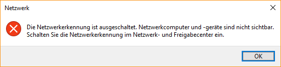

Manchmal, kommt auch folgende Fehlermeldung:
Da ist aber alles eingeschalten:

hmm, jetzt findet er zwar sich selbst (LUKS-NB) und einen anderen Standrechner, aber andere Rechner (DATENSCHLEUDER, NB-ASUS, usw) sehe ich immer noch nicht und zugreifen kann ich immer noch nicht:
