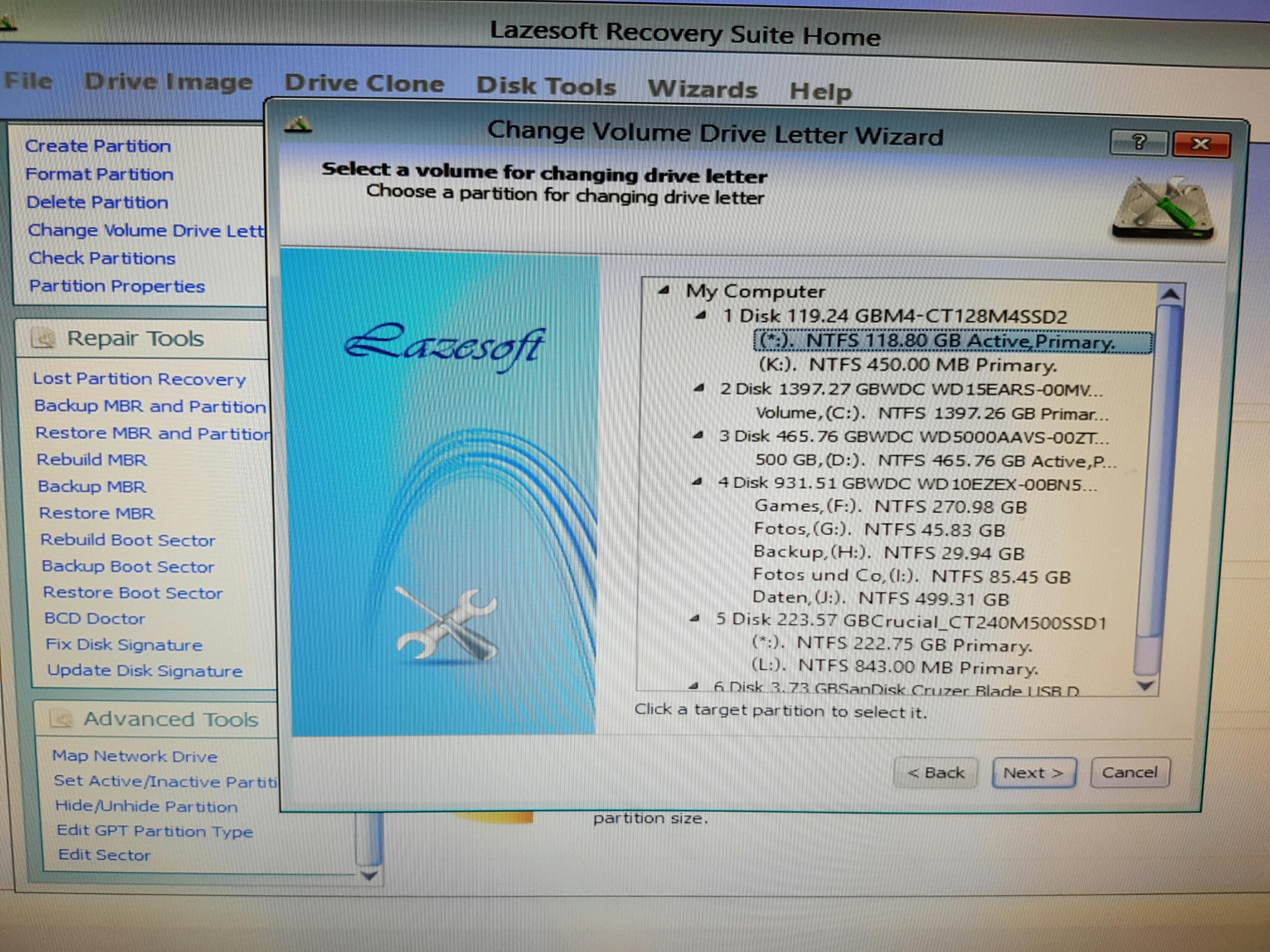

Habe mir dann die Lazesoft Recovery Suite auf USB stick geladen.
Das gute ist, die Partitionen sind noch da.
Aber er weißt keiner windows Partition ein laufwerksbuchstaben zu.
Versuche ich dies manuell kommt nur ein Fehler.
Die Platte wird als NTFS active primary angezeigt.
Was kann ich noch tun?

es geht um besagte DISK 1 --> das ist/war die ursprüngliche windows platte
links sind die optionen des Programmes....jemand eine Idee

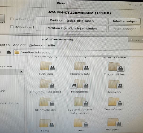

aber ich habe mit der computerbild notfall cd meine windows partition gefunden und kann die daten auch einsehen....
aber irgendwie ist der partition kein Laufwerksbuchstabe zugewiesen...

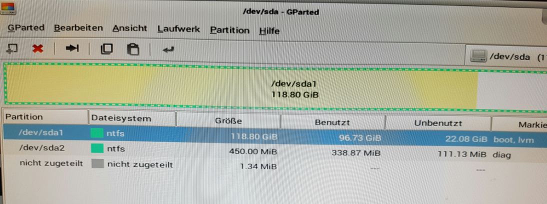

wenn ich normal von ssd booten will, bekomme ich nur einen blinkenden unterstrich
mit der konsole über die windows cd wollte ich folgende befehle eingeben:
bootrec /fixmbr
bootrec /fixboot
bootrec /scanos
bootrec /rebuildbcd
leider klappt nur der erste, beim zweiten sagt er, dass keine windows partition da ist...
aber ich sehe sie doch mit der notfall cd....ich werde gerade nicht schlau :(
