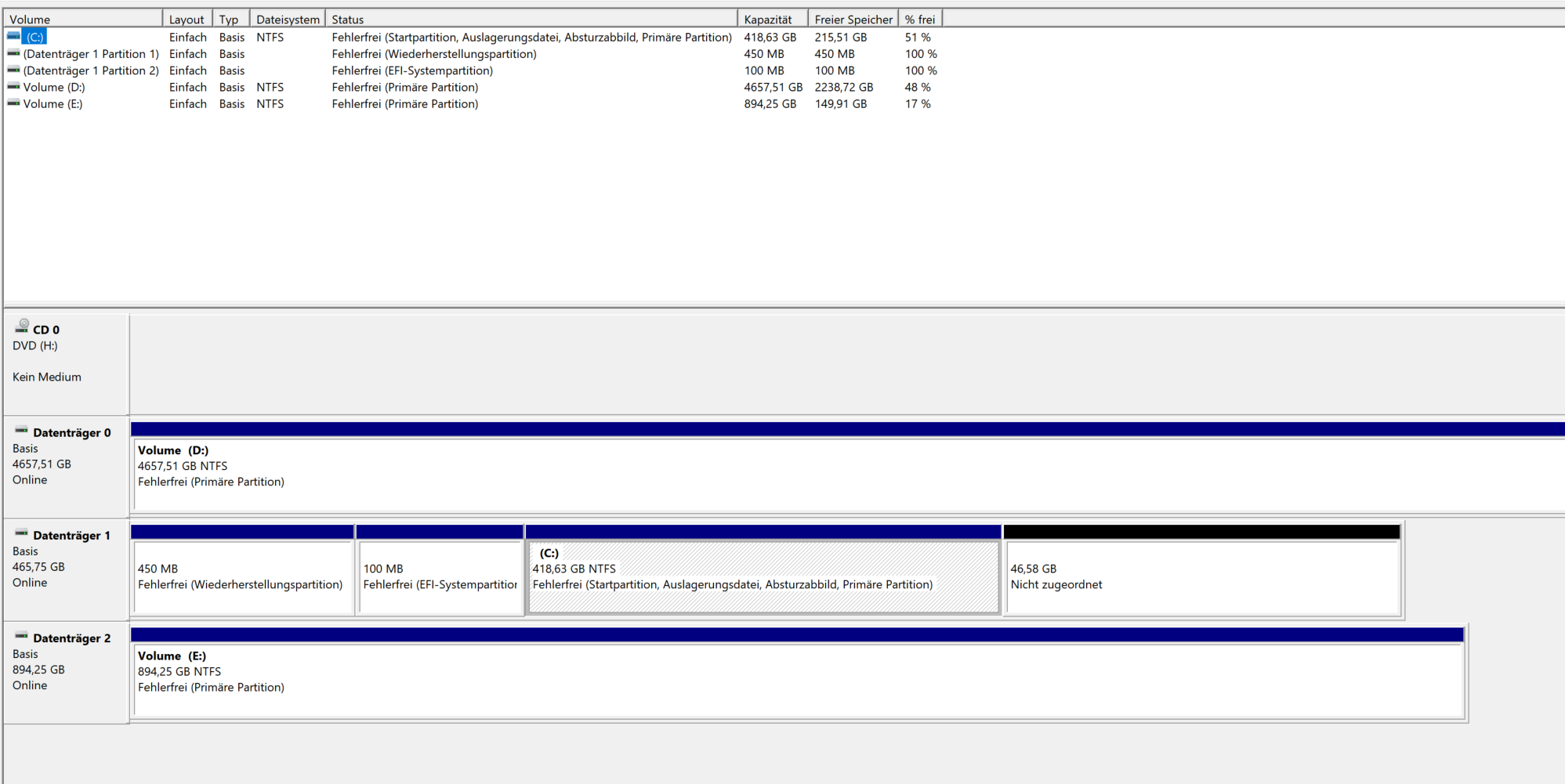

Überhaupt schon mal Windows 10 Clean installiert und im Uefi Modus?
Uefi Bios und Board wirst du ja wohl auch längst haben.
Wie sieht es denn aus bei dir in der Datenträgerverwaltung?

Datenträgerverwaltung:
C: Samsung Evo 850 500GB (~10% Overprovisioning per Samsung Magician), D: WD 5TB HDD, E: SanDisk Ultra II 960GB.
