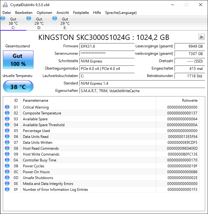

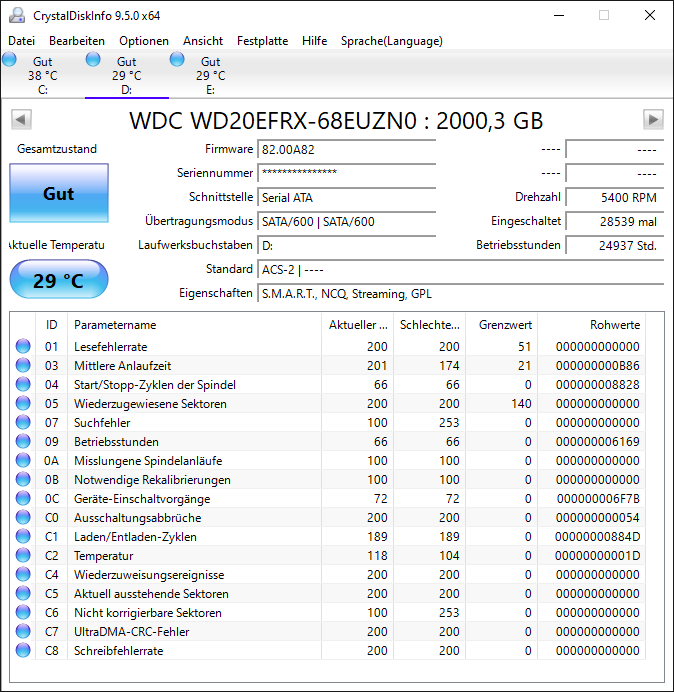

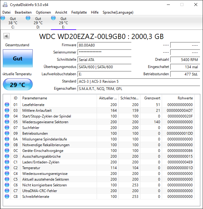

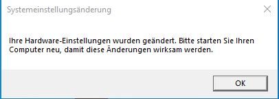

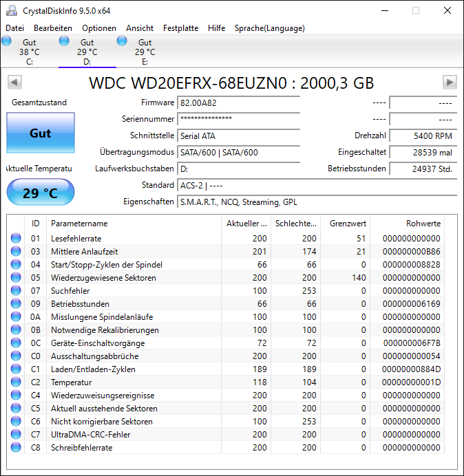

Habe meinen PC schon etwas länger und der hat nie irgendwie gemuckt, weder im Sommer noch im Winter, weder bei AAA-Spielen noch bei sonst irgendwas... Doch seit Kurzem geht er einfach unvermittelt aus und startet neu, manchmal drehen beim Neustart sämtliche Lüfter auf 100% und es funktioniert nur noch die GPU im CPU, manchmal startet er einfach nur neu und alles läuft als wäre nichts passiert. Manchmal kommt die Meldung "Die Hardware-Einstellungen wurden geändert. [...]". Es ist jedes mal anders und ich kann es nicht reproduzieren.. Das passiert manchmal beim Daddeln nach etlichen Stunden Laufzeit, manchmal paar Minuten nach Start nur mit Browser offen, manchmal beim Filme gucken, kein erkennbarer Grund vorhanden...
Ich weiß nicht, warum das auf einmal so ist, ich habe nichts verändert, Rechner steht seit Jahr und Tag unverändert unter meinem Schreibtisch, es wurden keine Komponenten getauscht oder sonst irgendwas gemacht... Ich habe sämtliche Steckerverbindungen überprüft, überflüssige Geräte (Headset, Lautsprecher) teilweise entfernt usw..
AMD Treiber habe ich in den letzten Wochen regelmäßig neu installiert, danach ist i.d.R. erstmal wieder Ruhe, aber dann fängt es plötzlich wieder an.. Temperaturen sind aus meiner Sicht in Ordnung, von Spannungen usw. verstehe ich nichts, habe mal ein CPUID HWMonitor Log beigefügt, vielleicht erkennt jemand von euch daraus etwas? Habt ihr sonst noch Tipps, wie ich weiter vorgehen könnte?

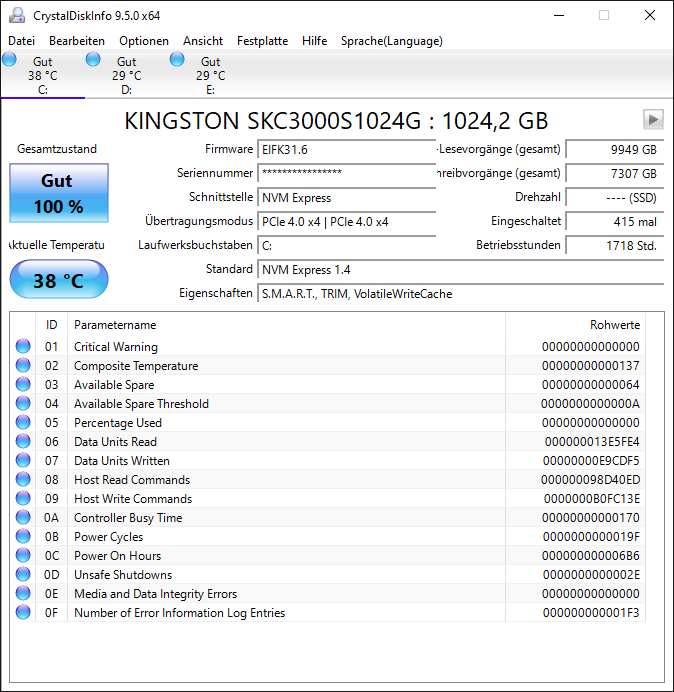

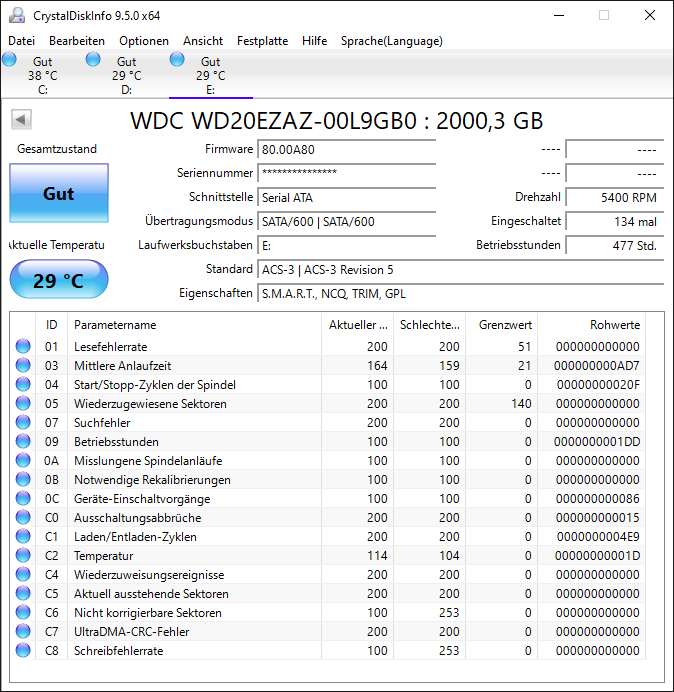

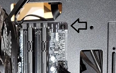

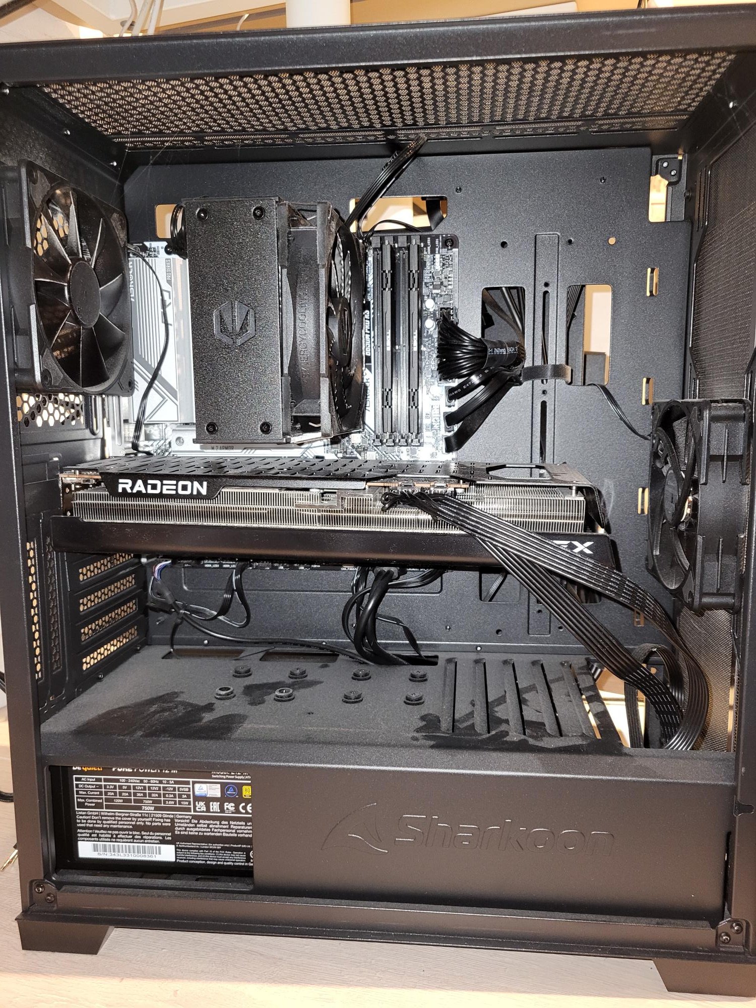

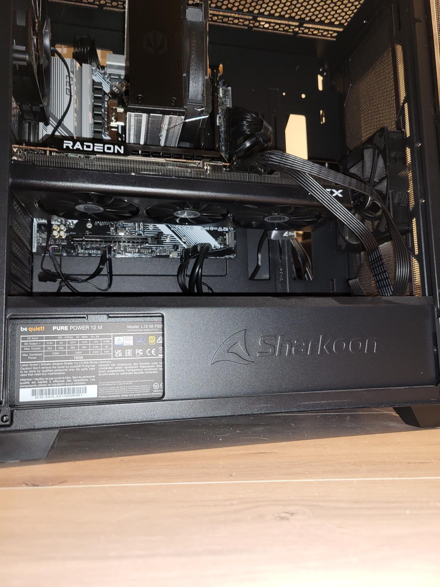

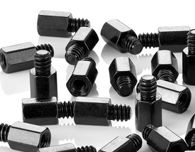

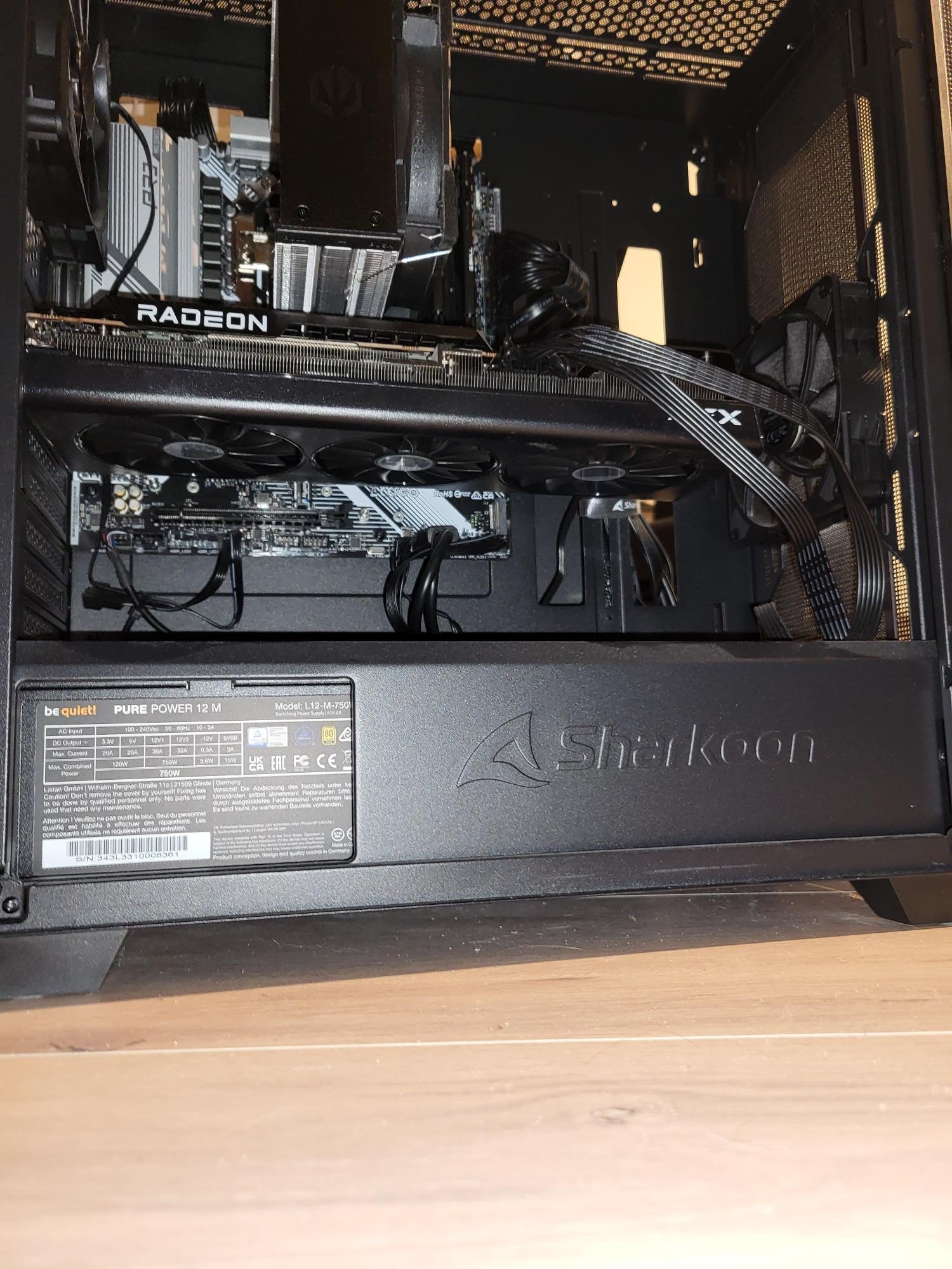

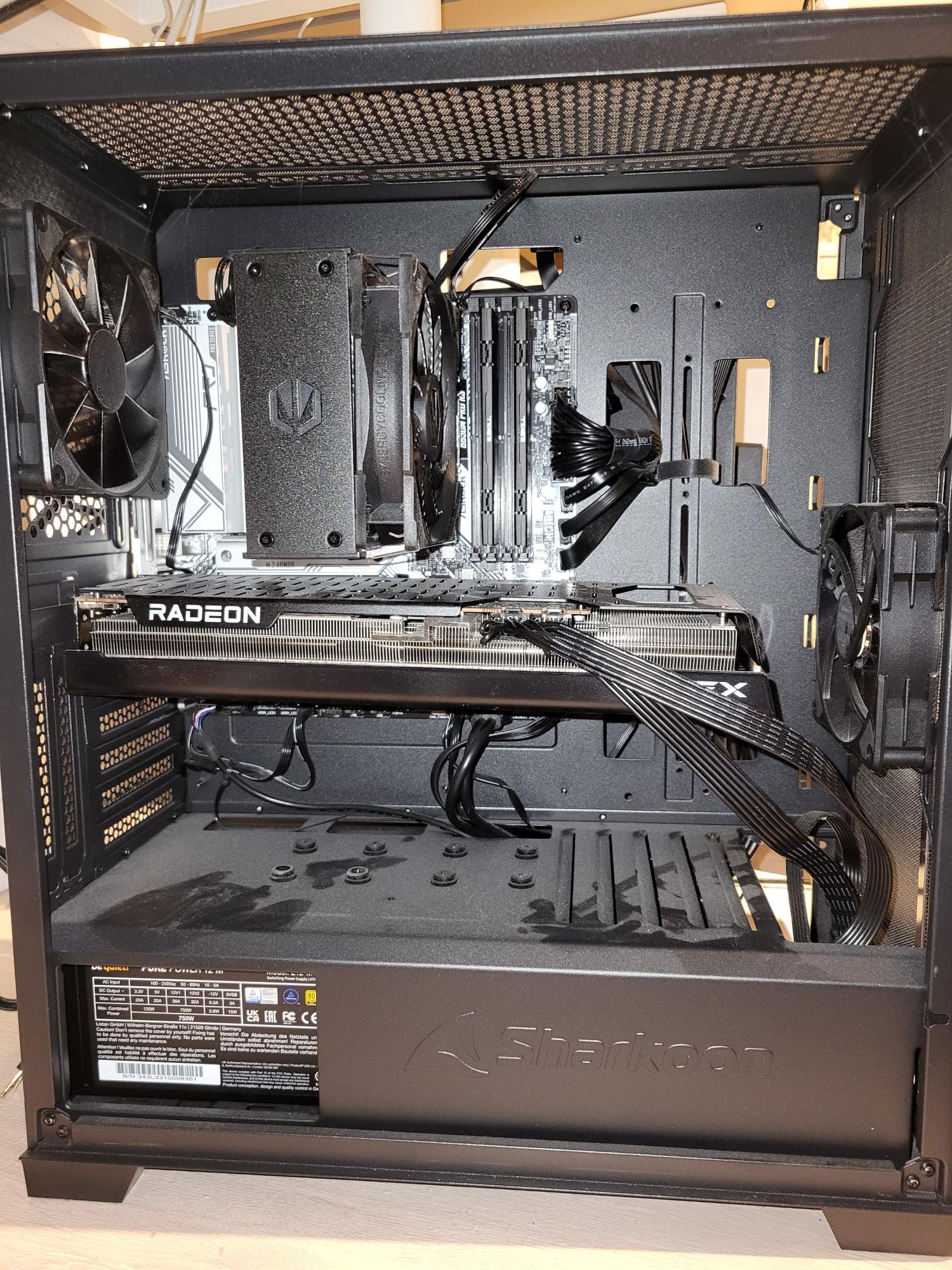

Da man bei deinen Bildern schlecht um die Ecke schauen kann, die Frage ob da Abstandshalter verbaut sind.
Keine gelben Ausrufezeichen.

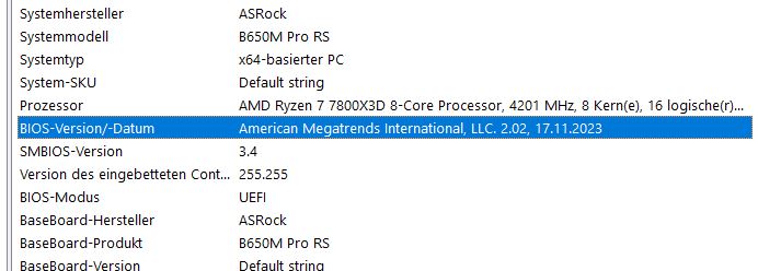

BIOS siehe Anhang aus msinfo32
Was sind die wichtigsten Treiber? Habe, als die ganze Grütze losging, von der ASRock HP alles runtergeladen und installiert, was ging, außerdem AMD Adrenalin
Seit ich den Thread erstellt habe, läuft der Rechner übrigens ohne Mucken, Runde Dota2 ausprobiert, bisschen Sport geguckt usw... mal gucken, wann es das nächste Mal passiert ;(
Ja, den Fehler hatte ich vor 25 Jahren bei meinem ersten Selbstbau schon gemacht, seitdem achte ich da drauf ;) Ebenso auf Folien, Leitpasten, dass alles richtig sitzt und so... Lief ja nen gutes Jahr auch alles ohne jegliche Probleme.
Bios habe ich aktualisiert, danach wollte er automatisch neue Audiotreiber installieren, habe ich auch gemacht. Läuft jetzt erstmal.
