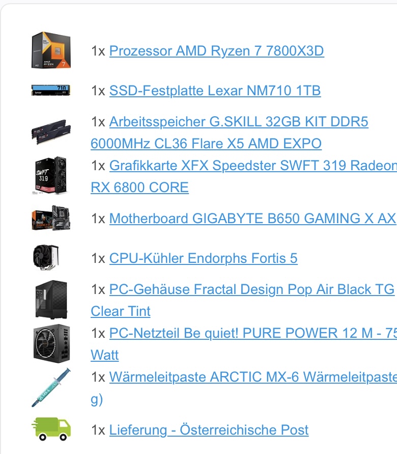

hab mir den PC vor 2 Wochen selbst zusammengebaut. Hab Windows selbst installiert und BIOS auch geupdated. Wenn ich WoW spiele passiert es öfters, das er einfach abstürzt. DisplayPort no Signal - aber die Lüfter laufen weiter.
Wenn ich ihn danach ausschalte und wieder einschalte steht eben „Ihre Hardware Einstellungen wurden geändert“.
Hat jemand einen Tipp? :(

GTrash81 schrieb:
Reduzier im BIOS den Takt vom RAM auf 5600MHz.
Bis dahin geht es wohl gut, doch darüber ist es ein Glücksspiel, ob ein System stabil läuft.
versuche ich gleich :)

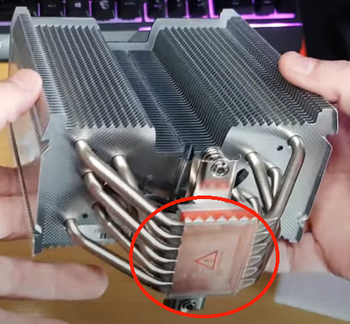

Schutzfolie am Cpu Kühler wurde ordnungsgemäß entfernt?
