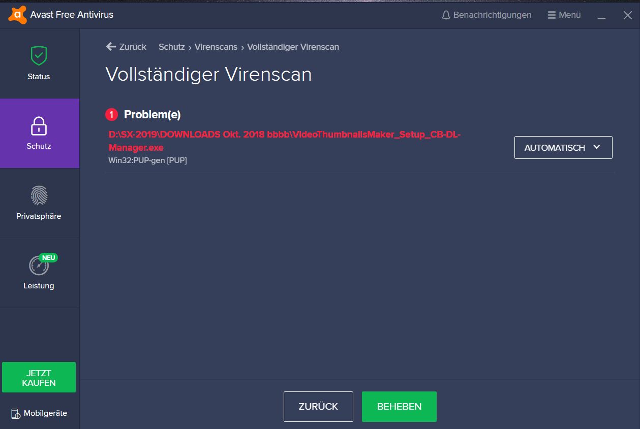

Avast-Free:
habe ich dort beheben lassen.

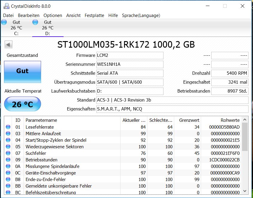

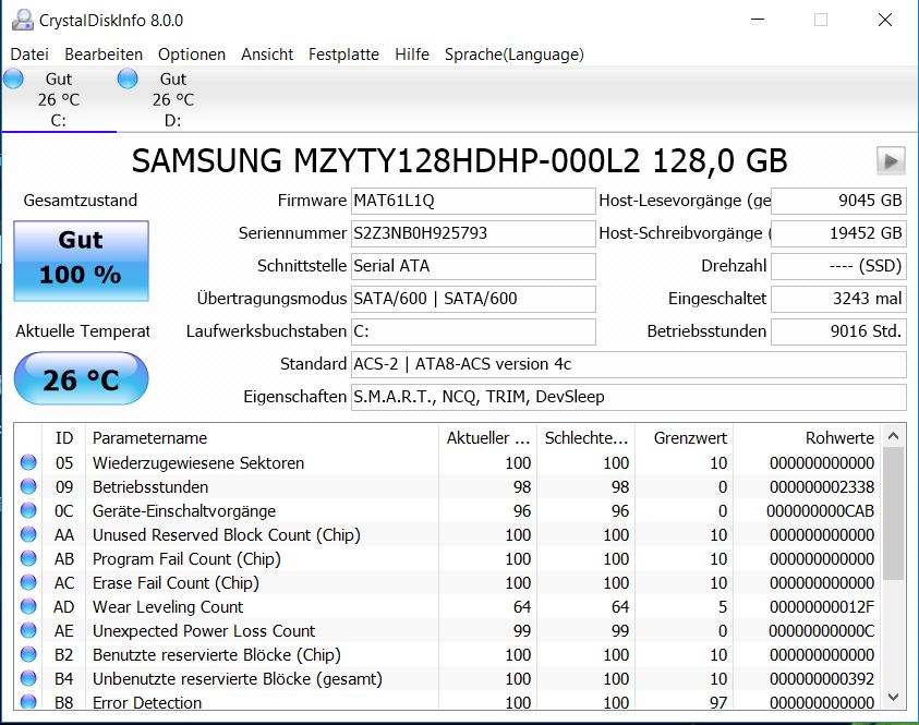

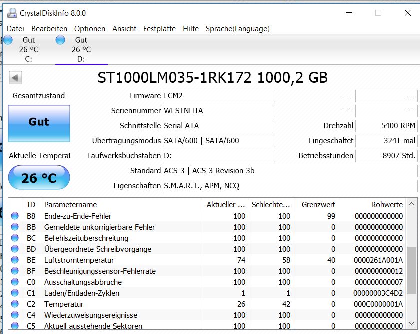

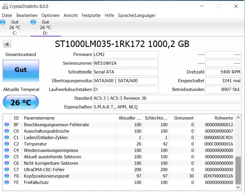

Zu Deinem Problem. Könnte vom Verhalten her auch sein das eine Platte defekt ist. Lad Dir mal CrystalDisk in der aktuellsten Version runter und poste die Ergebnisse hier.

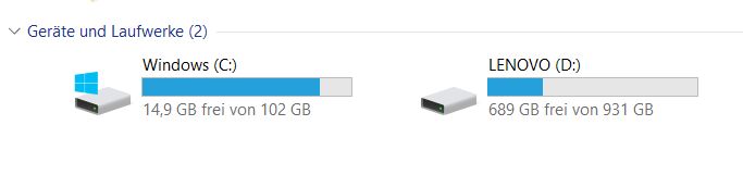

Mach C:\ groesser.

@ #4:

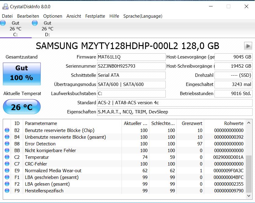

rg88 schrieb:
Was sagen die SMART-Werte der SSD?
Sorry, WAS WO ist das?
in #8 lesbar?
BFF schrieb:
Mach C:\ groesser.
BFF
...hatte diesbezüglich schon nur ca . 1 GB Spielraum und es lief trotzdem alles okay,,,
Na dann lass es so und wundere Dich nicht. ;)
Mach zumindest eine Datentraegerbereinigung. Geht mit "cleanmgr /verylowdisk" in der CMD.

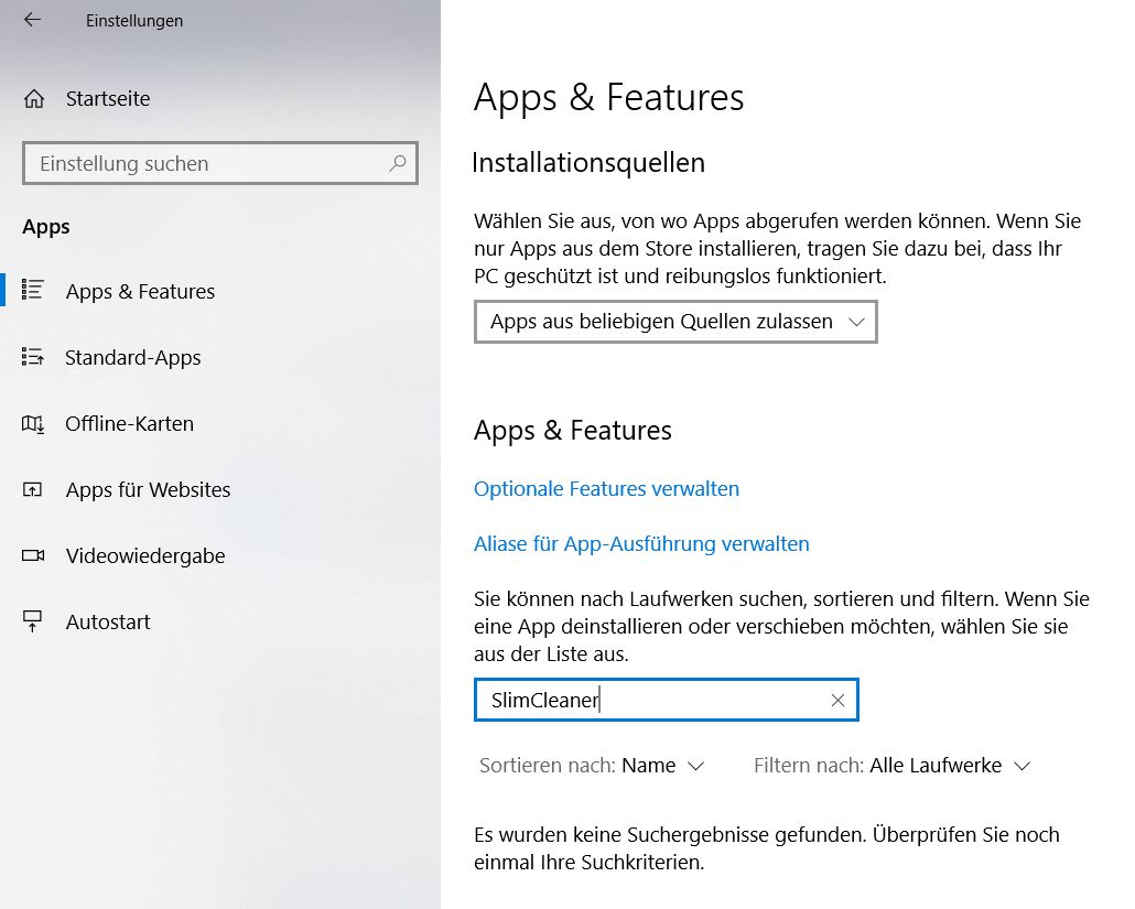

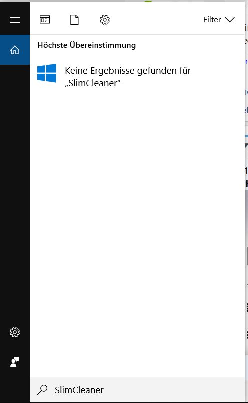

Indem du den slimcleaner deinstallierst.
Den Scheiß braucht man nicht, b.z.w. macht man sich damit mehr kaputt als er hilft.
https://dieviren.de/slimcleaner/
Reimage ist auch so eine Scheiß Software, runter damit, am besten du deinstallierst solchen Mist mit Geek Uninstaller Free.
Da werden nicht immer alle Programme angezeigt. Geh über die System Steuerung. (Programme & Features)
...da ist nichts...
AUCH die Testversion Geek Uninstaller PRO FINDET ES NICHT !!!
Es ist ja auch "nur" ein Registry-Eintrag der weg soll , und keine Datei!? ... denke ich mal rein "logisch"?
