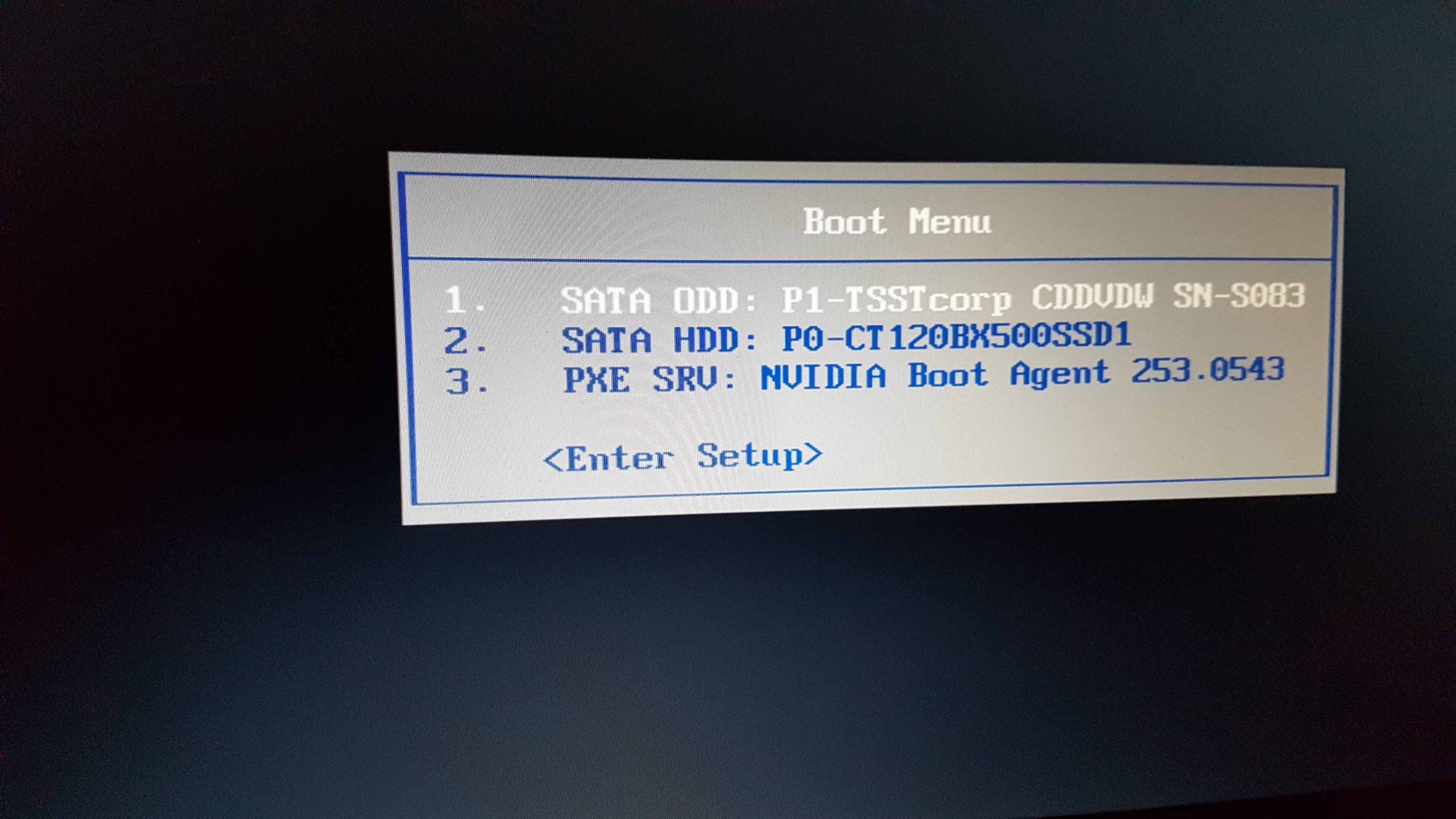

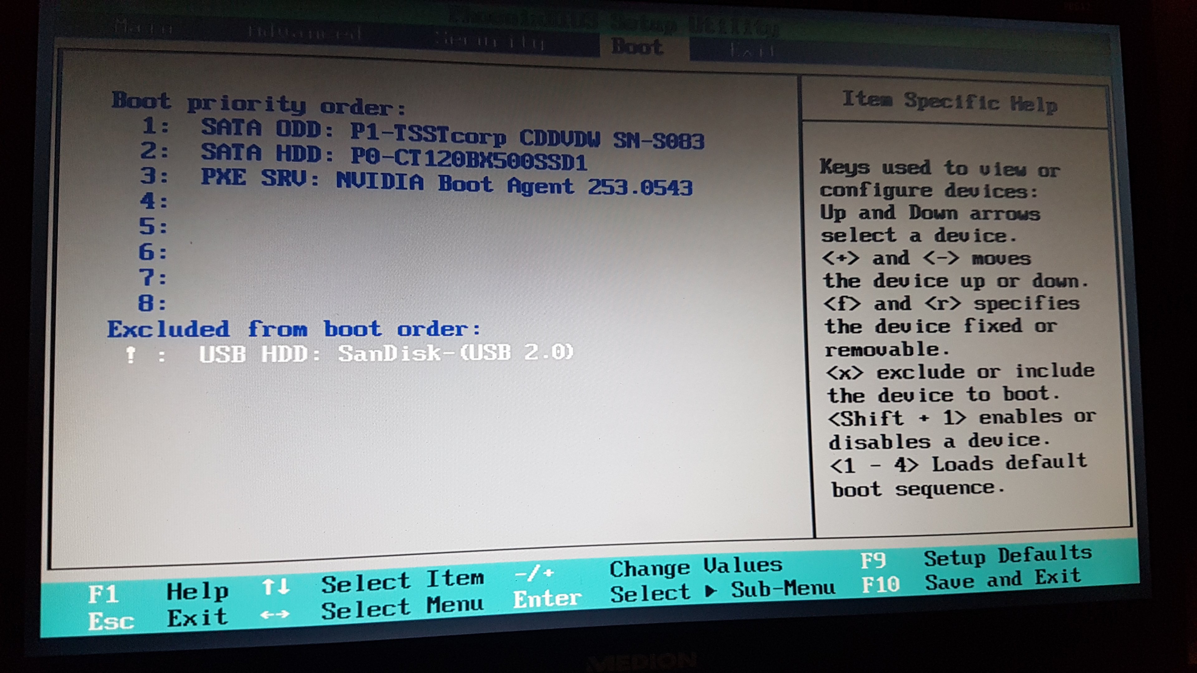

Ich würde gerne windows 10 auf einen älteren Medion laptop installieren von einem USB Stick aus das funktioniert aber nicht so wie ich das will der USB Stick wird zwar erkannt aber ich kann die Boot Reihenfolge nicht ändern bzw auch nicht den USB Stick auswählen formatiert ist er meiner Meinung nach richtig
Was mache ich falsch ? Im Bootmenü wie auf den zweiten Bild zu erkennen ist wird der Stick gar nicht richtig angezeigt
Unten mal ein paar Bilder

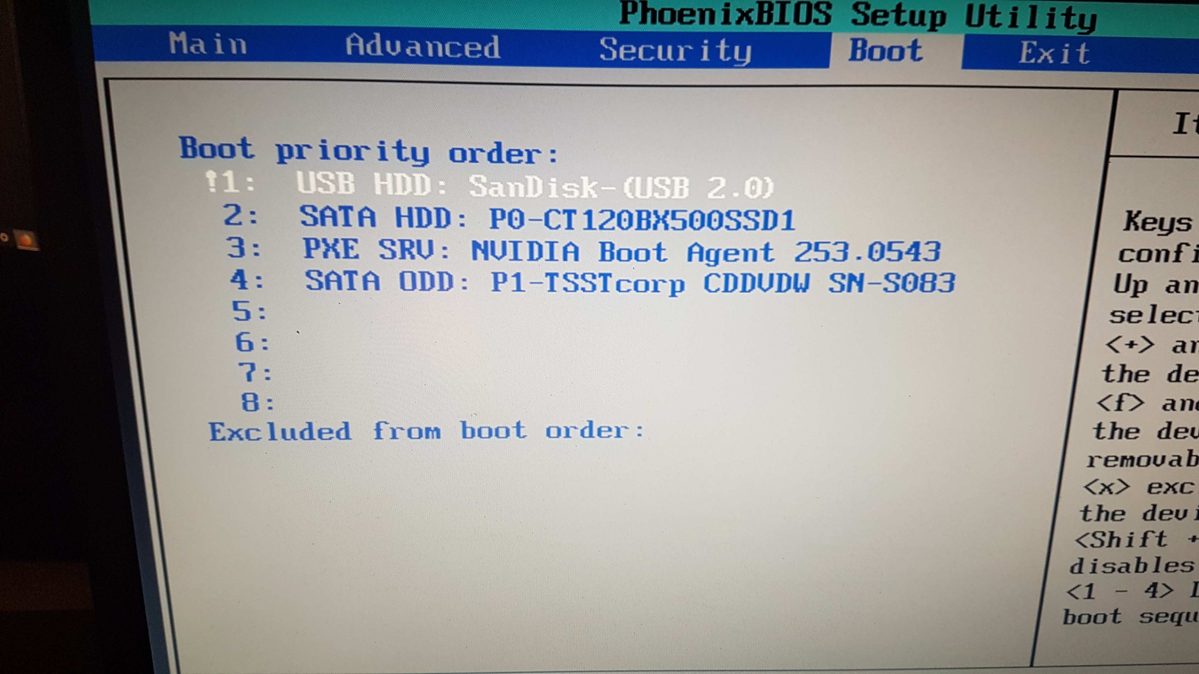

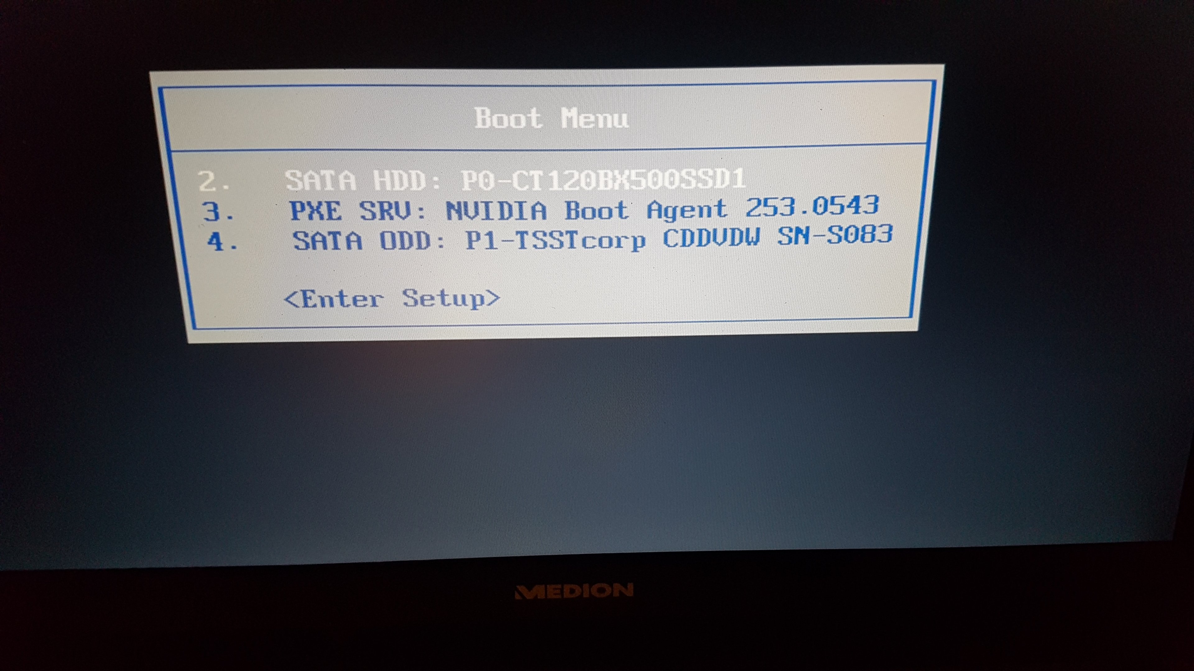

Habe es nun doch geschafft den USB Stick in der Boot Reihenfolge nach oben zu schieben er wird aber leider im Menü immer noch nicht erkannt dort fehlt nun die erste Zeile

Drück mal "X".
Dann sollte da nicht mehr "Excluded from boot order" stehen.
Wurde die Partition als aktiv markiert?
Das geht u.a. per diskpart
Ansonsten das Media creation tool von Microsoft verwenden, der macht das automatisch

Ich weiß nun nicht, was das Ausrufezeichen bedeutet, hat das BIOS noch irgendwo eine Funktion "Boot from USB" o.ä., die evtl. auf disabled steht?
Evtl. gibt es ne Fast Boot Option, die ebenfalls deaktiviert werden muss. Evtl. muss auch Secure Boot, falls aktiv, zurückgesetzt werden.
Also mein Tipp bleibt Secure Boot.

In dem Fall aber egal, Ausrufezeichen im einem Phoenix BIOS heißt aber einfach nur Disabled Boot Device, unabhängig davon, was sich auf dem Medium befindet. Das BIOS prüft da M.E. nicht auf die eigentliche Bootfähigkeit.
@TE: probier mal, ob sich das Ausrufezeichen mit Shift + 1 oder CTRL + 1 entfernen lässt, nachdem das Laufwerk im BIOS markiert wurde.
