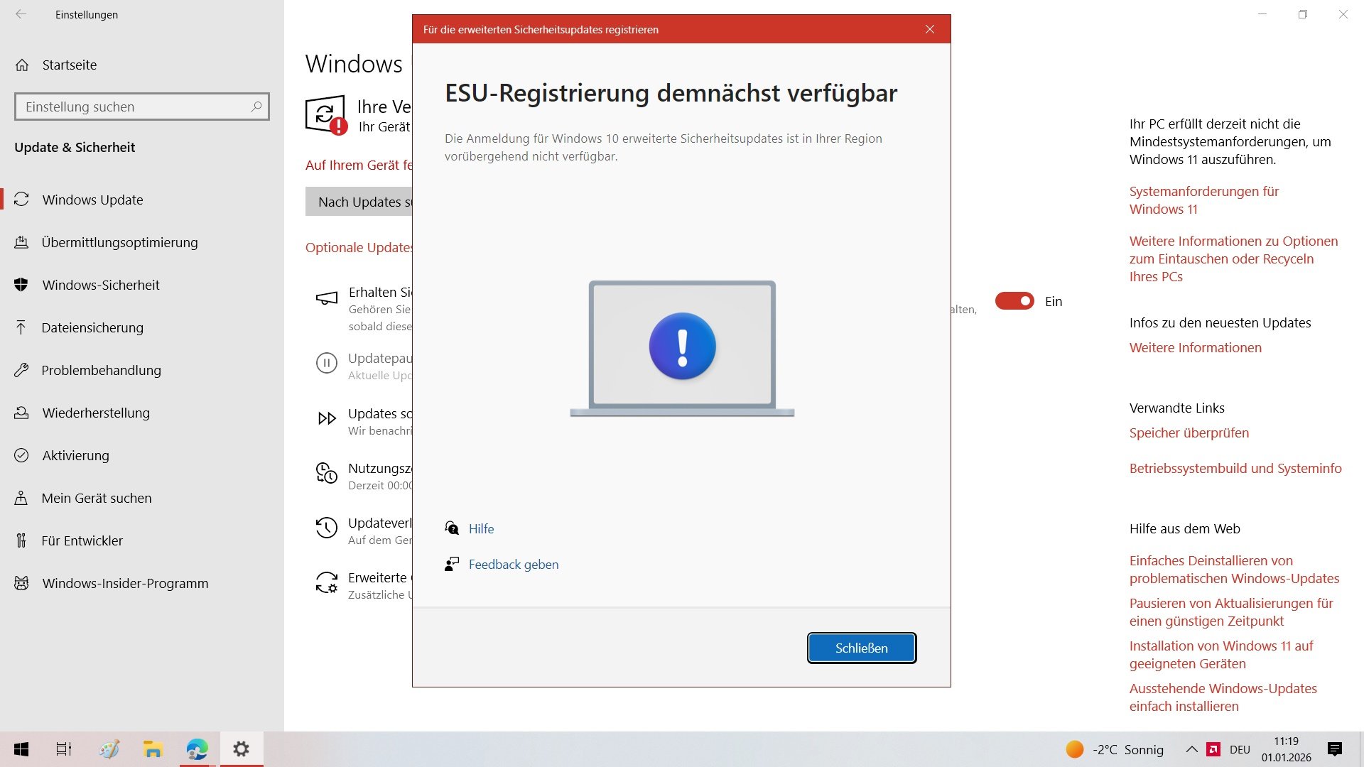

Nein, ich bin vor dem Anmelden, wo ich jetzt die Wahl habe, rein als [Administrator] ins Win 10 gegangen. Die Karten waren hier neu gemischt. Alles war ziemlich so wie nach der ersten Installation im August/September 2016. Die Hardware-Einstellungen sind ident, aber der Rest ist mehr Win 10 default.
Ich versuchte das was oben und nach den Tips auf diesen verlinkten Seite angeführt ist. Aber es führte vorerst zu nichts. Warum weiß ich nicht.
Jetzt, zurück in diesem Windows, habe ich droben das Symbol in der Startliste, dort steht [Mein Microsoft-Konto] und die Option [abmelden] steht zur Verfügung, aber auch, [Weitere Benutzer] und [Administrator] worauf man sich neu anmelden muß.
Ich glaub, das muß nichts heißen:
