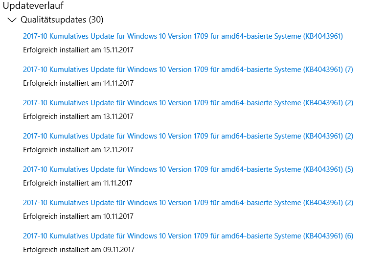

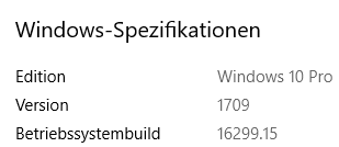

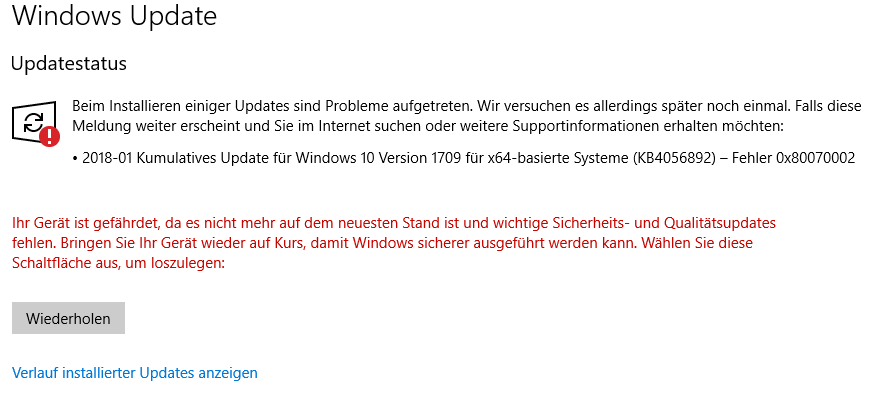

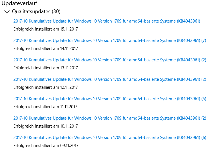

wie der Titel schon sagt, werden in meinem Windows 10 Pro 64x keine Updates installiert (System ist seit einigen Wochen frisch installiert). Windows versucht diese permanent zu installieren. Seltsamer Weise, sind zahlreiche Installationsversuche aufgeführt und es heißt "erfolgreich installiert", dennoch stehe ich noch auf 16299.15
In einer virtuellen Maschine klappt alles normal und das gestrige Update 16299.64 wurde problemlos installiert.
Hat jemand eine Idee?

Danke für die Antwort.
Stimmt aber nicht ganz: Mit KB4043961 kam schon im Oktober 16299.19, aber auch das wurde nicht installiert.

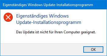

Auch das manuelle installieren des Updates deiner Links schlägt fehl! :freak: Gibt's da kein Log? (Siehe Bild: Die Updates wurden schon im Oktober heruntergeladen, mehrmals versucht zu installieren, werden aber nicht installiert.)

Der Link is aber korrekt
probiers mal mit der cab
Eingabeaufforderung respektive PowerShell als Admin öffnen und folgendes rein knallen (ohne die " " natürlich und den Pfad natürlich anpassen):
"DISM.exe /Online /Add-Package /PackagePath:C:\Users\%USERNAME%&\Downloads\windows10.0-kb4048955-x64_b61204f3483be160a0eca3f463bc64e9396a4c45.cab"
Schei... Geht nicht. Hab ich auch noch nie gehabt.
Versteh auch nicht, warum im Update-Verlauf 35-40 Mal steht, dass .19 erfolgreich installiert wurde, aber das OS zeigt noch immer .15 an. 😕 (siehe Bild ganz oben).

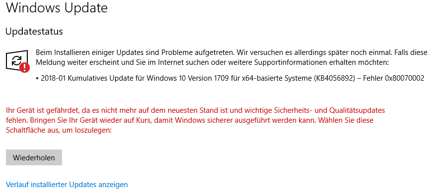

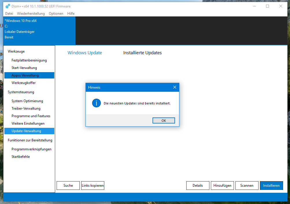

Wollte mich nochmal zu meinem Problem hier melden...
Nach wie vor besteht der Fehler und es wird kein Update installiert. (Der Update-Verlauf installierter Updates ist zudem noch immer leer.)
Indes meckert auch Windows, dass das OS nicht mehr aktuell ist und damit "Gefahr besteht".
Ich rätsel seit Monaten. Hat evtl. noch jemand eine Idee - sonst muss ich neuinstallieren. :(

Geht auch nicht. (Wie gesagt: Seit Monaten alles probiert - sch... Windows) :freak:
