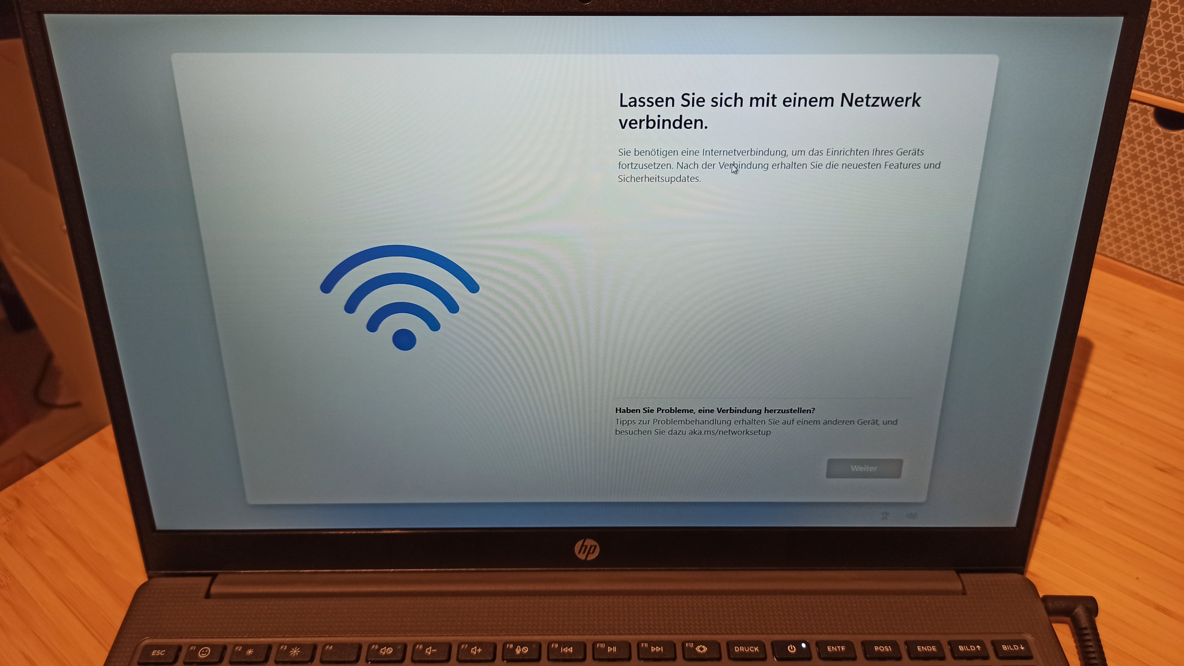

Ich komme aber leider nur bis zu dem Punkt das man sich zwingend mit dem Internet verbinden muss.

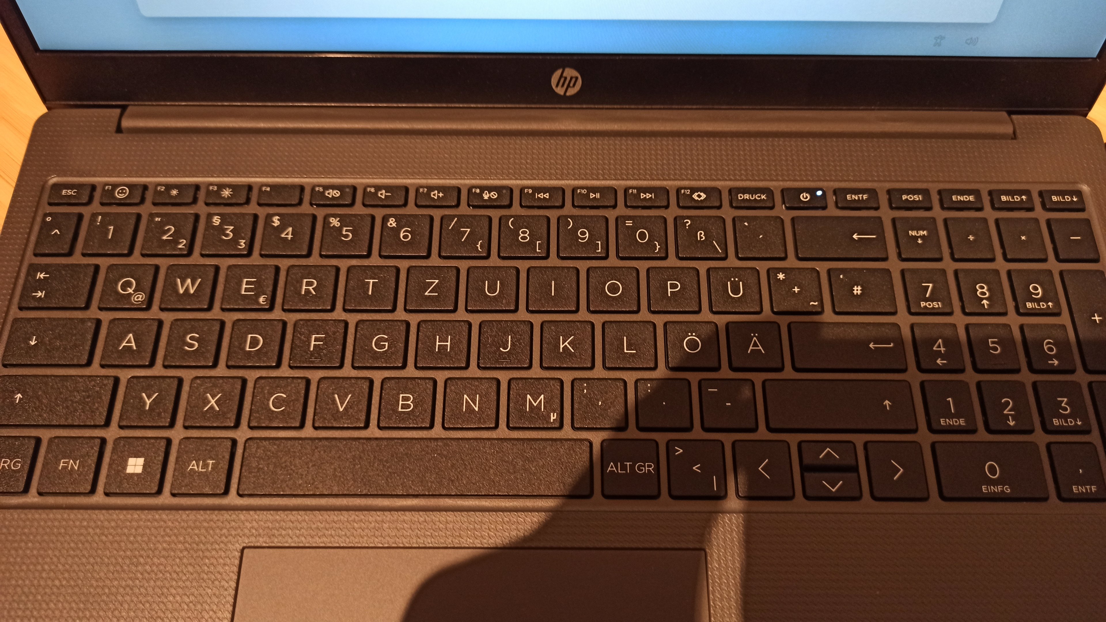

Leider komme ich hier nicht weiter. Im BIOS ist das WLAN aktiviert aber mir wird nichts angezeigt.
Es gibt auf dem Laptop auch kein Symbol/Taste für die Aktivierung für das WLAN.

der wird den Treiber für das WLAN - Netzwerk erst beim Verbinden mit einem Netzwerkkabel ziehen. Hier wirst du leider ein Netzwerkkabel anschließen müssen würde ich behaupten. Besteht diese Möglichkeit nicht ?? Einfach mal kurz ein Netzwerkkabel in den Router und die andere Seite in den Lappy?

Das ist kein defekt, da fehlt halt der Treiber.

Bis zu diesen punkt, drückst Du Shift + F10, in der Eingabeaufforderung gibst Du oobe\bypassnro dann Enter drücken, Win 10 startet neu und wenn du wieder zu diesen Punkt kommst, kannst du sehen das Du dann , ich habe kein Internet, anklicken, dann geht es weiter,

So installierst du Windows 11 ohne Microsoft Konto
Methode 1:
Zunächst wählst du ganz normal dein Land und die dazugehörige Sprache sowie das Tastaturlayout aus.
Bist du bei der Auswahl des WLANs angekommen, öffnest du mit der Tastenkombination „(fn+)Shift+F10“ die Eingabeaufforderung. Die Funktionstaste (fn) ist nur notwendig, wenn auf deinem Notebook für F10 eine Sonderfunktion wie bspw. „Display-Hellgikeit erhöhen“ zugewiesen ist.
Dort tippst du den Befehl „oobe\BypassNRO“ ein, bestätige im Anschluss mit der Enter-Taste.
Das Notebook startet daraufhin neu und du musst erneut Land und Sprache auswählen.
Bei der Auswahl der Internetverbindung hast du nun allerdings die Option unten rechts, „Ich habe kein Internet“ auszuwählen.
Im nächsten Schritt musst du unten rechts ein weiteres Mal bestätigen, dass du „Mit eingeschränkter Einrichtung fortfahren“ möchtest.
Danach kannst du die Einrichtung mit einem lokalen Konto fortführen.
Auf dem Desktop angekommen, kannst du dein entsprechendes WiFi mit einem Klick auf die Taskleiste unten rechts aktivieren und anschließend die Windows-Updates durchlaufen lassen.
Methode 2:
Wenn das Internet deaktiviert ist, startet man die Neuinstallation von Windows 11. Man kommt bis zum Fenster: "Leider haben Sie die Internetverbindung verloren". Ab hier geht es dann los:
Umschalt + F10
Die Eingabeaufforderung öffnet sich. Hier nun
net.exe user "moinmoin" /add eintragen (Anstatt moinmoin natürlich euren Namen)
Danach
net.exe localgroup "Administratoren" "moinmoin" /add
Jetzt:
cd OOBE
Danach dann
msoobe.exe && shutdown.exe -r
Windows startet jetzt neu und beginnt mit den weiteren Einstellungen bis Windows 11 dann korrekt mit einem lokalen Konto installiert ist.
Bei der Anmeldung erscheint jetzt "Der Benutzername oder das Kennwort ist falsch".
Hier einfach auf OK drücken und links unten das richtige Konto auswählen.
Danach kann man die Internetverbindung wieder aktivieren und dem Konto auch ein Passwort hinzufügen, sowie alle weiteren Einstellungen vornehmen.

Sehr schön! Das mit shift + F10 hat schon geholfen. Damit komme ich weiter ;)

Hast du vielleicht auch ein älteres Windows 11 benutzt ? Eigentlich sollte Windows dein Realtek Wi-Fi 6 RTL8852BE erkennen ...
