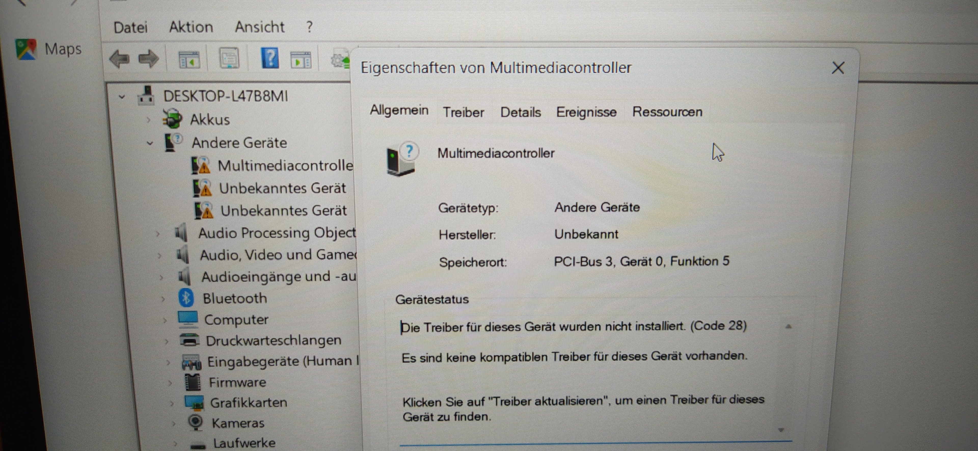

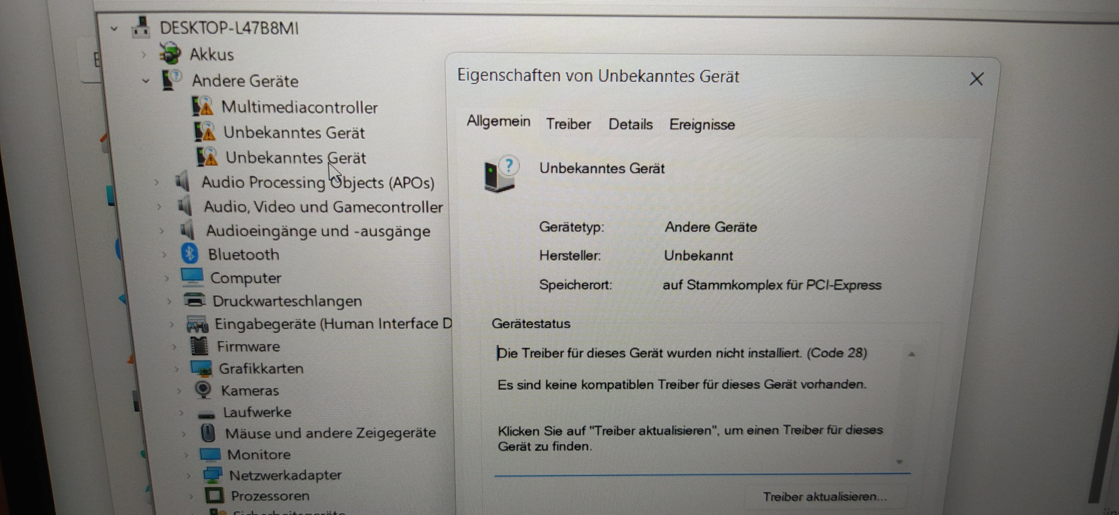

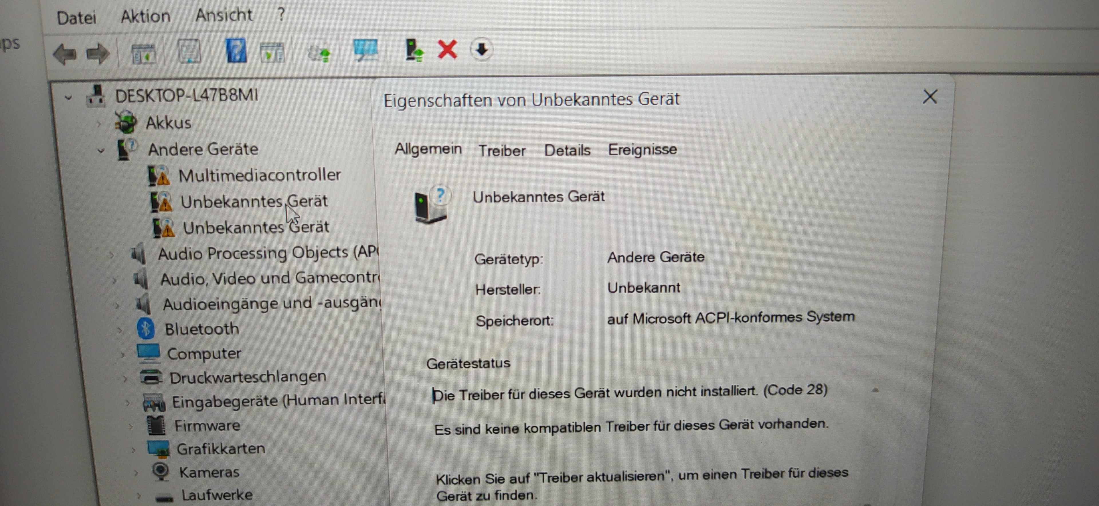

Moin zusammen,
ich habe das oben genannte NB gekauft und dank des CB Forums konnte ich das Problem der Wlan Treiber in Bezug auf die Win 11 Installation und Einrichtung lösen.
Jetzt habe ich mit Internet folgende Schritte gemacht:
  • Über den Gerätemanager alle fehlenden Treiber nachinstalliert
  • Ein Teil davon über Windows Updates
  • Danach von Hand und über die Hardwareerkennung von HP, die restlichen Treiber installiert.
Aber für die drei Geräte aus dem Anhang, finde ich einfach keine Treiber und auch HP sagt, dass keine Treiber mehr fehlen.
Aber sie stehen noch als offen im Gerätemanager,
Kann mir hier jemand weiter helfen?

Eventuell fehlen Chipsatztreiber.
Schau nach der Geräte ID und such danach.
Reaktionen: kartoffelpü
Schaue nach der Hardwareid und suche dannach. Du erfährst, um was für ein Stück Hardware es sich handelt und kannst gezielt nach Treibern suchen.

Kenne das Drama ansonsten aber auch. Normalerweise sollte Windows die Treiber ja auch nachladen sobald man Internet hat. Zum Thema manuell Treiber installieren würde ich wie gesagt sonst nochmal die Treiber von AMD versuchen. Die ließen sich auf dem ProBook problemlos installieren. So geht man sicher die neusten GPU Treiber zu verwenden und nicht alte Stände von HP bereitgestellt.
Chipsatz: AMD Chipset Drivers Revision Number 6.07.22.037
APU: AMD Software: Adrenalin Edition Revision Number Adrenalin 24.8.1 (WHQL Recommended)
@G00fY Hmmm... Danke für die Links. Die neuen Treiber einfach drüber bügeln, oder die alten erst deinstallieren ?( Bei Grafik sicher schwierig :) )
Einfach drüber.
