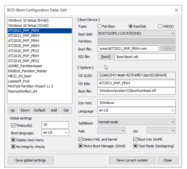

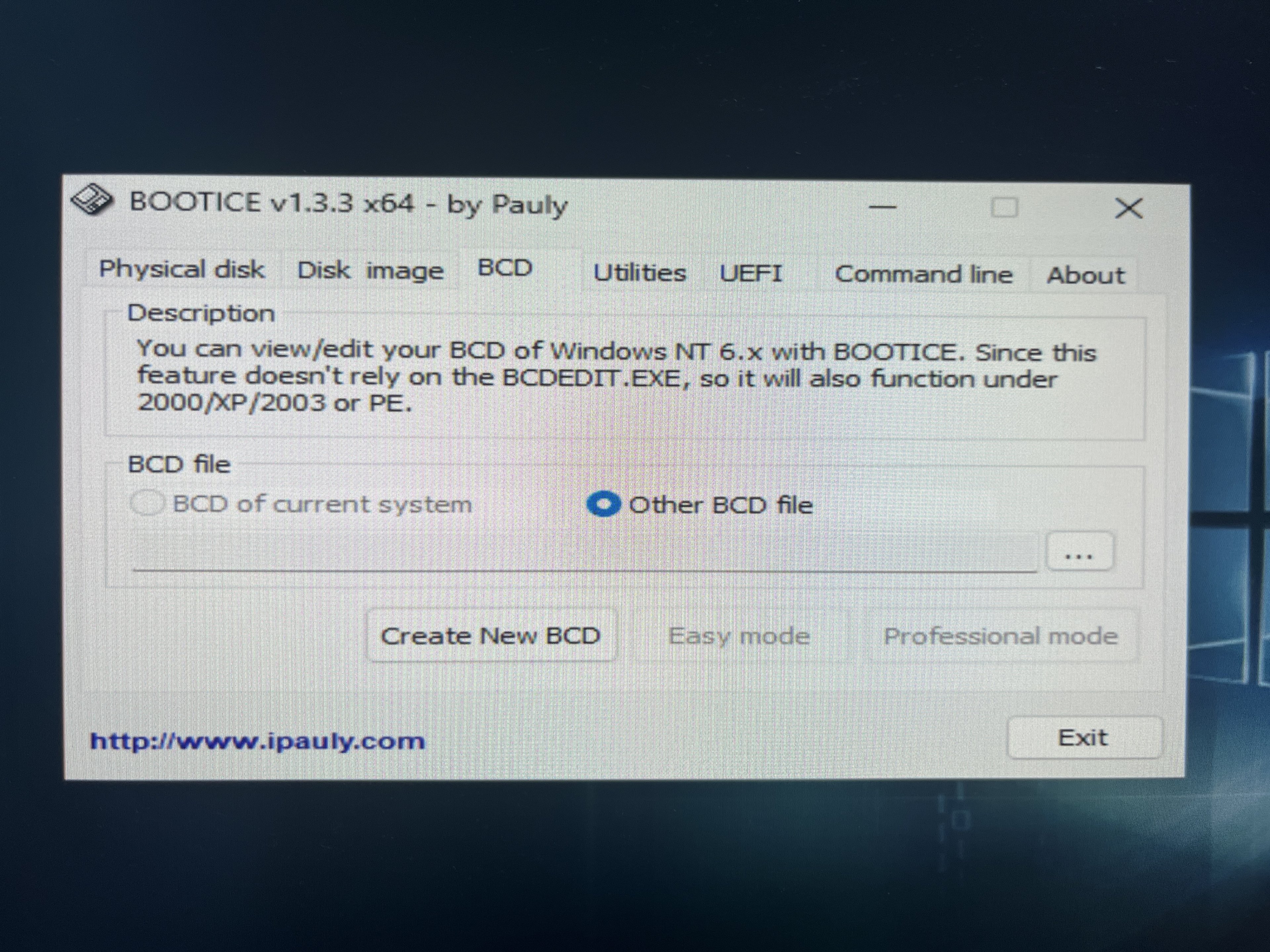

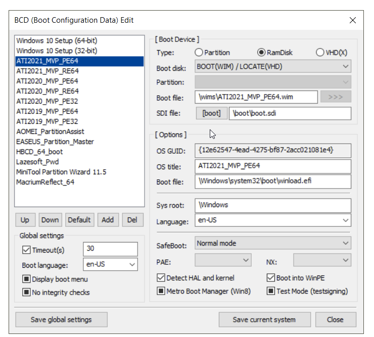

In Hirens Boot CD ist Bootice mit drin. Zeig mal einen Screenshot von BCD > Boot Configuration Data
Ok, werde ich auch erst später testen können.

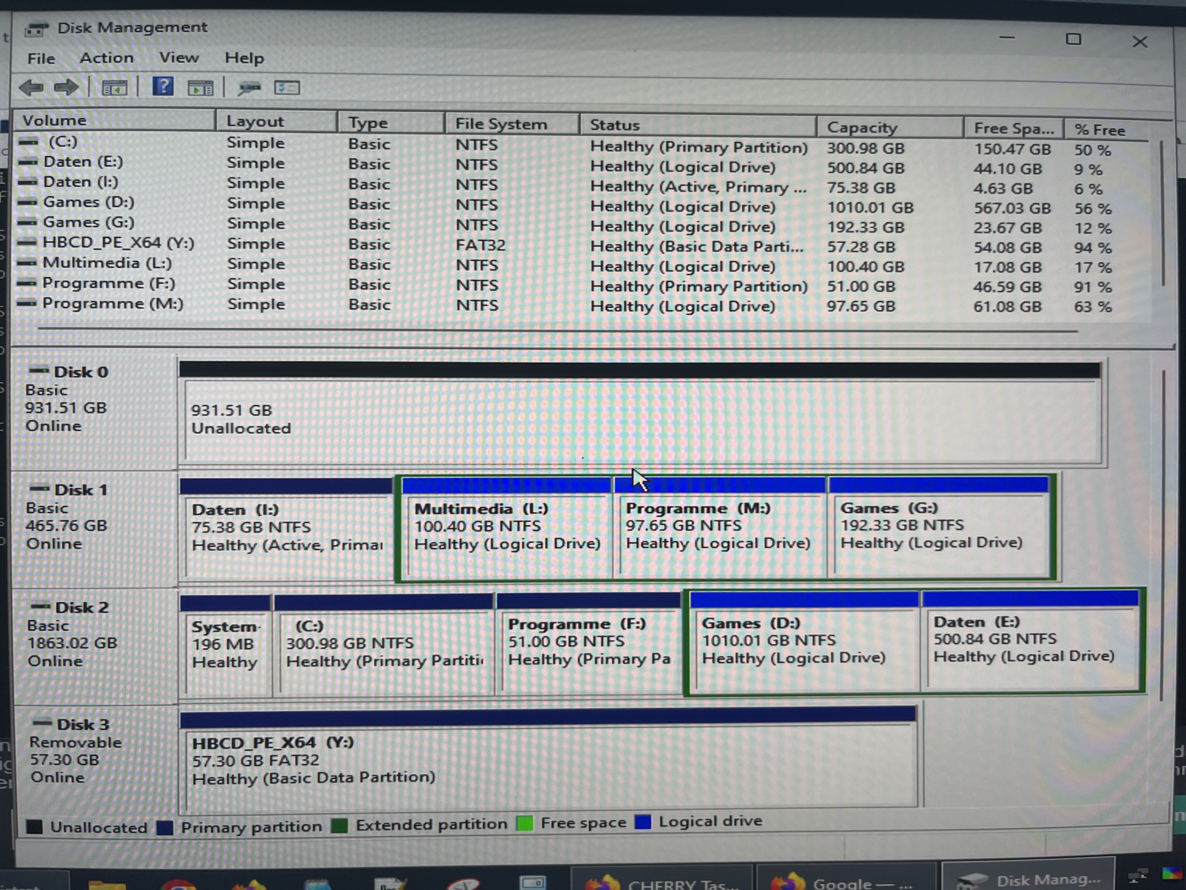

Volume Z schrieb:
Ich habe noch mal drüber nachgedacht. Das kann nichts werden. Bitte mal
diskpart
list volume
und Datenträgerverwaltung.
Bin mir nicht ganz sicher, was du da alles meinst (sorry :) )
Hier aber ein Screenshot des disk Managements:

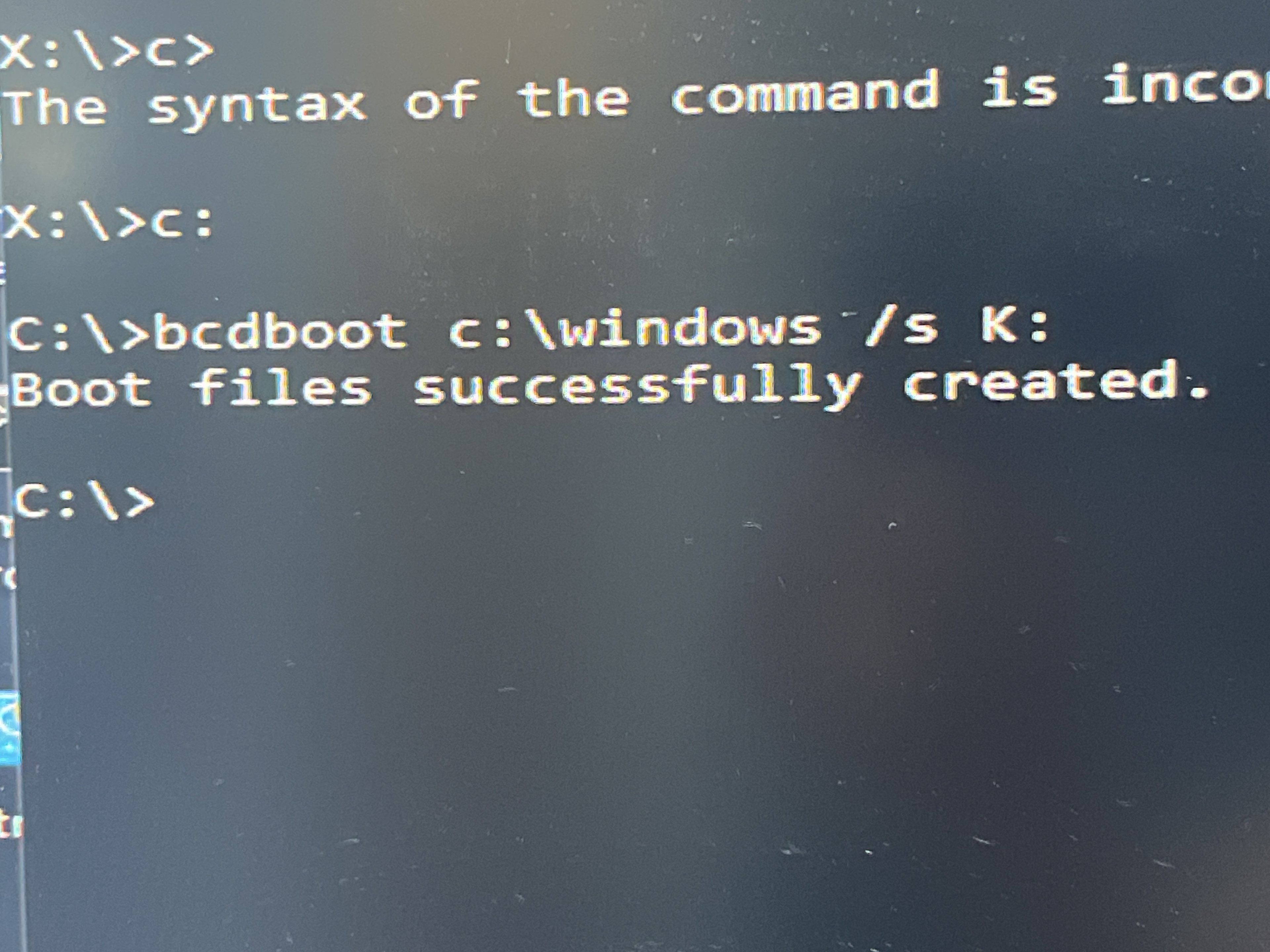

Hm, ja, mehr oder we oder klar, allerdings steh ich gerade bissle auf dem Schlauch, weil dieses „bcd-file“ ja irgendwie erst einlesen muss, oder?
Was ist das denn. Du hast ernsthaft Windows 11 auf MBR installiert? Also dann doch
bcdboot C:\Windows /s K:
Reaktionen: Smily

Ehrliche Antwort ... wenn es dir irgendwie möglich ist, dann lösch alles und fang von vorne an.
Die MBR Installation ist für ältere Betriebssysteme, UEFI ist die neue, seit .... 10 Jahren.
Dann hast du alle Platten in derart viele Partitionen unterteilt, das macht auch wenig Sinn.
Im System liegt eine völlig leere 1 TB Platte rum, die leer und ungenutzt ist, Datenträger 0. Was ist mit dem denn?
Eine 500 GB Platte in 4 Partitionen teilen, und 2x Games und 2x Programme zu haben ist auch seltsam.
Wenn aufräumen, dann jetzt.
Dann kommt auf den schnellsten Datenträger Windows.
Auf einen Datenträger Programme/Games und auf den 3. Datenträger deine Daten.
Keine Partitionen, nix unterteilen.
Und bei der Installation alle Datenträger, außer den gewünschten für Windows abklemmen, die UEFI Installation auswählen, im BIOS auch dementsprechend einstellen und fertig.
