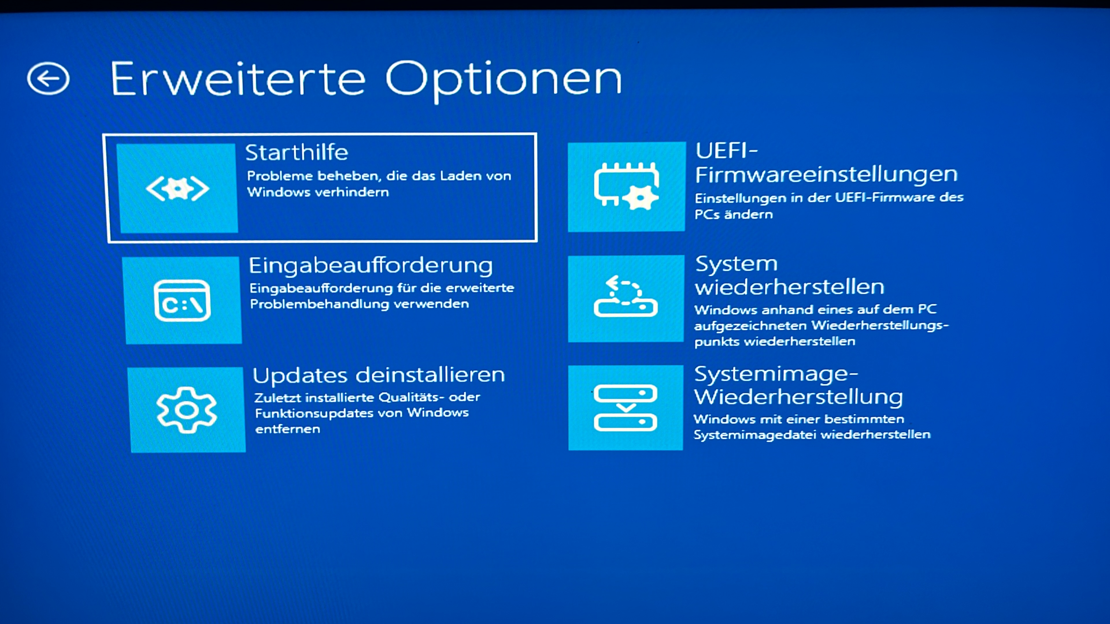

"bisher alles wenig bzw. gar nicht erfolgreich."
Was heisst das bezüglich der Reparatur-Optionen, die beim Bootvorgang angeboten werden?

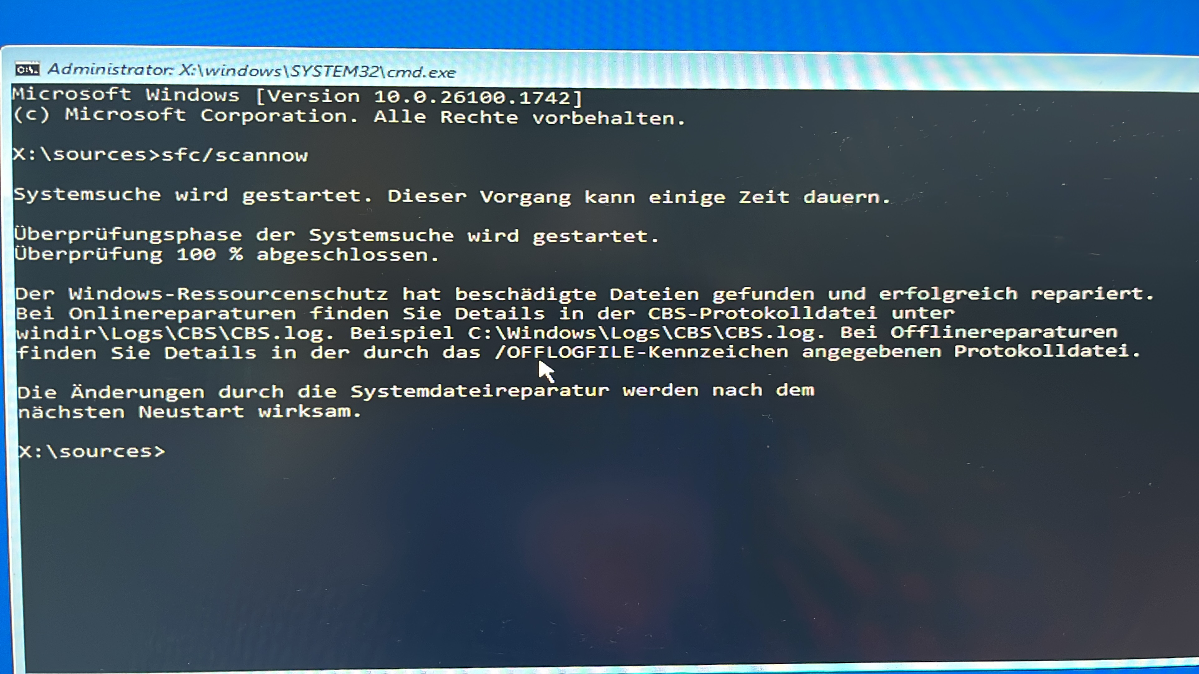

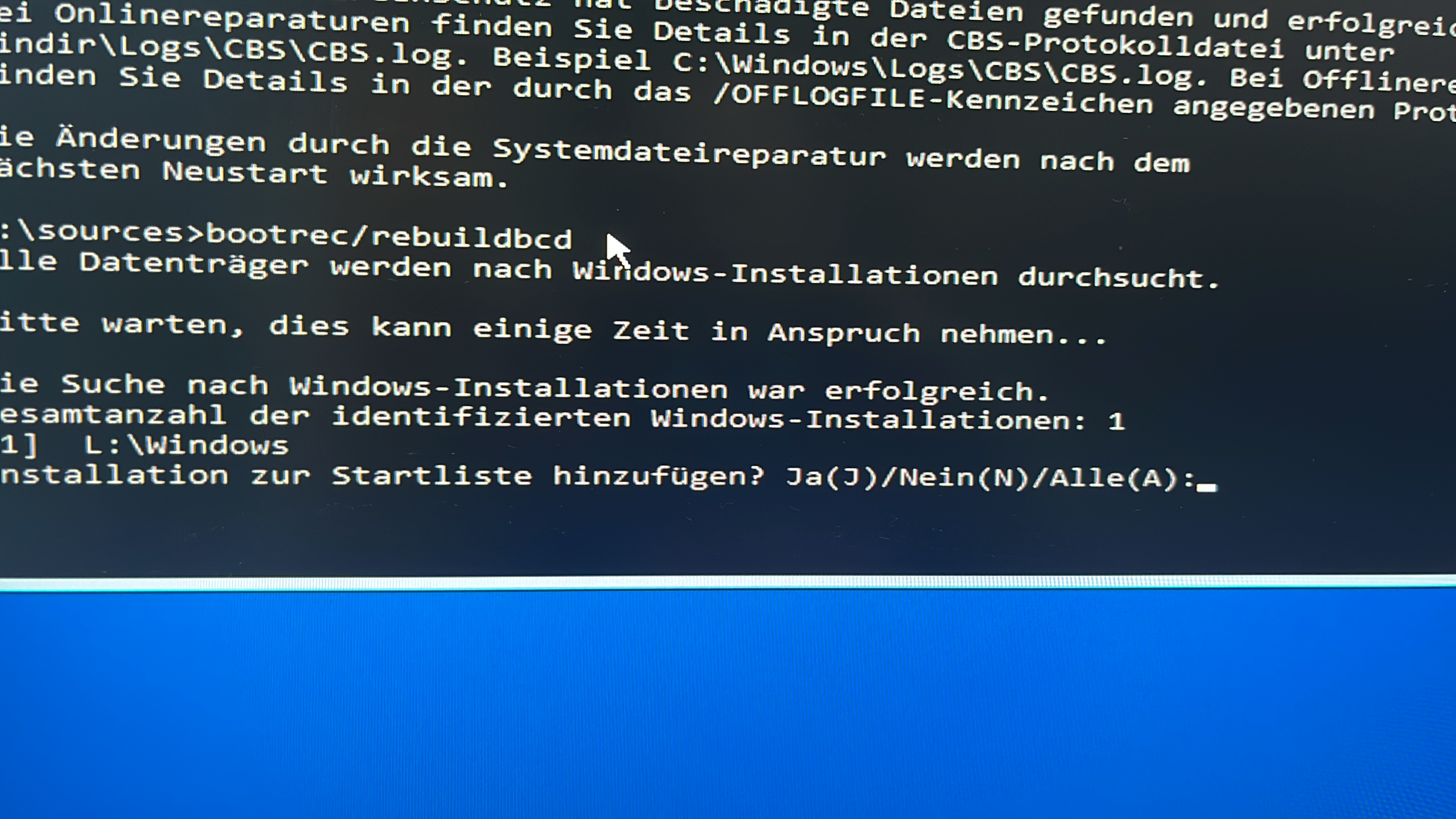

Ich hab schon viel versucht über die eingabeaufforderung, die ich ausschließlich mit windows boot Stick erreiche. Alles andere, was mir da angeboten wird, geht nicht wirklich, weil immer ein Image oder etwas anderes fehlt. Die Starthilfe funktioniert natürlich nicht.
Ohne den Stick geht nix. Klar ins bios komme ich rein, mehr aber nicht.
Das hier hat z.b. funktioniert, aber ohne Erfolg:
Ab hier wird es seltsam, denn die Windows Partition ist eigentlich c: aber laut cmd soll es L: sein - seltsam
Hab dann noch mit weiteren Befehlen versucht eine Reparatur anzustoßen, ging aber nicht.

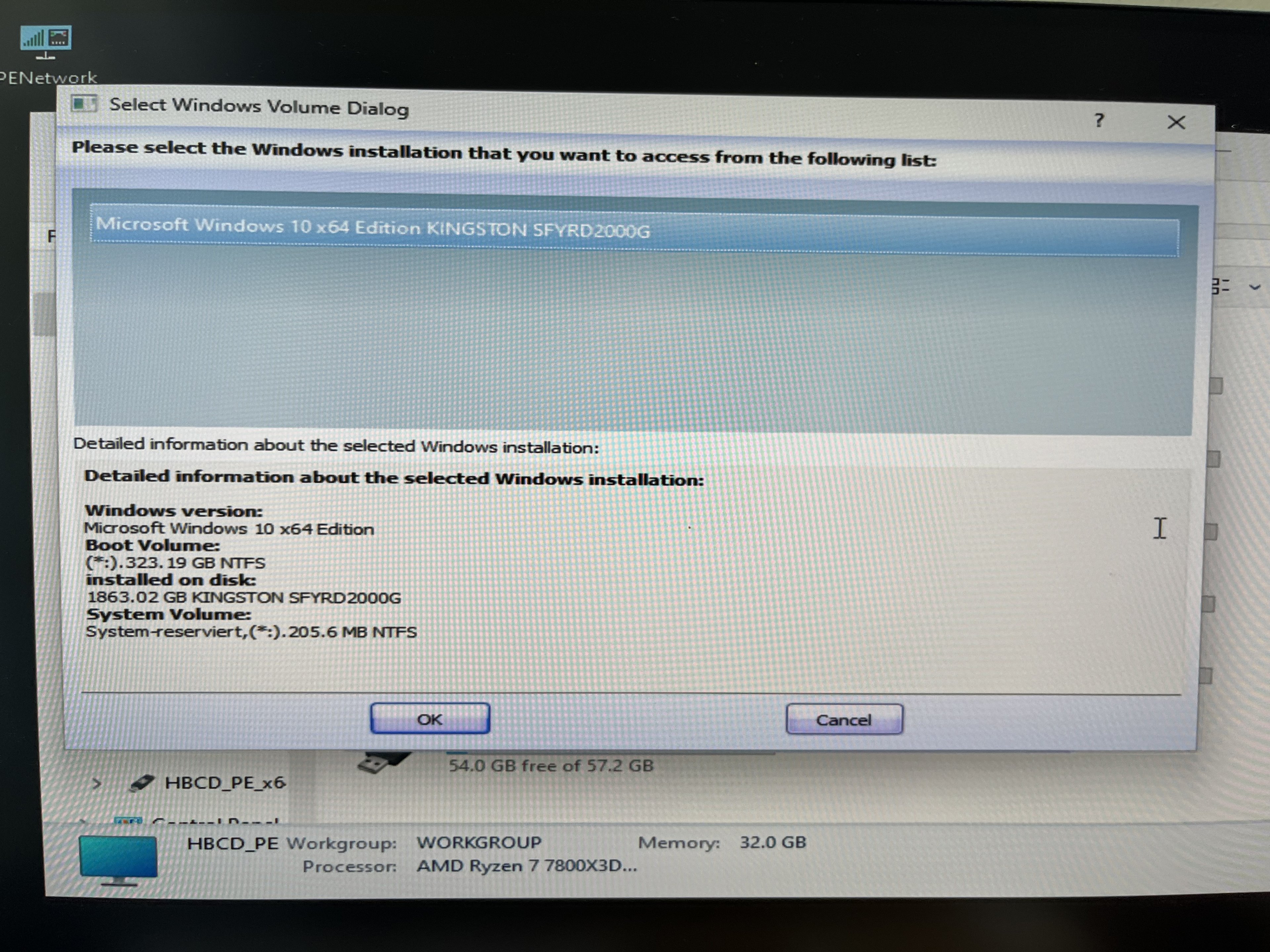

Da mir die Zeit heute Morgen gefehlt hat größere Dinge anzustoßen, hab ich versucht mir einen kleinen Überblick zu verschaffen. Dabei bin ich dann auf ein Windows Reparatur Tool gestoßen (Name fällt mir gerade nicht mehr ein).
Auf die Schnelle war bei ersten Reparaturfunktionen nichts groß zu reparieren, aber ich finde es sehr seltsam, dass mir als auf c: installierte Windows Version "Windows 10 x64 Edition" angezeigt wird.
Dazu mal noch 2 Screenshots:

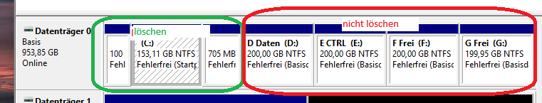

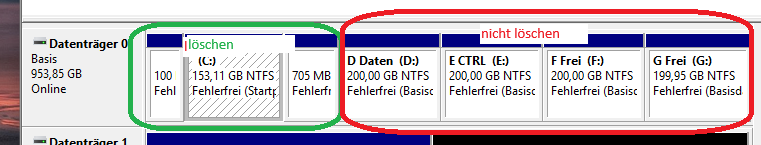

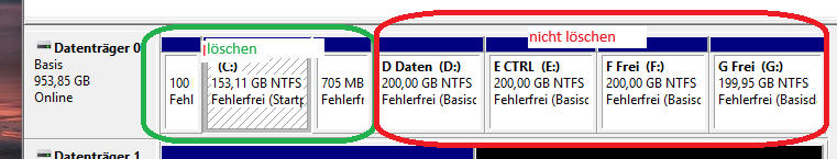

Ist es wirklich zwingend notwendig, die komplette 2TB SSD für die Neuinstallation zu räumen oder reicht mir die eine Partition, die auch dafür angelegt wurde?
Die Idee mit dem BIOS flashen steht noch im Raum. Davon verspreche ich mir zwar nicht viel, aber ich würde es eventuell doch testen wolllen.
Es reicht, die Partition C plus den Windows Bootmanager plus die Recovery Partition zu löschen.

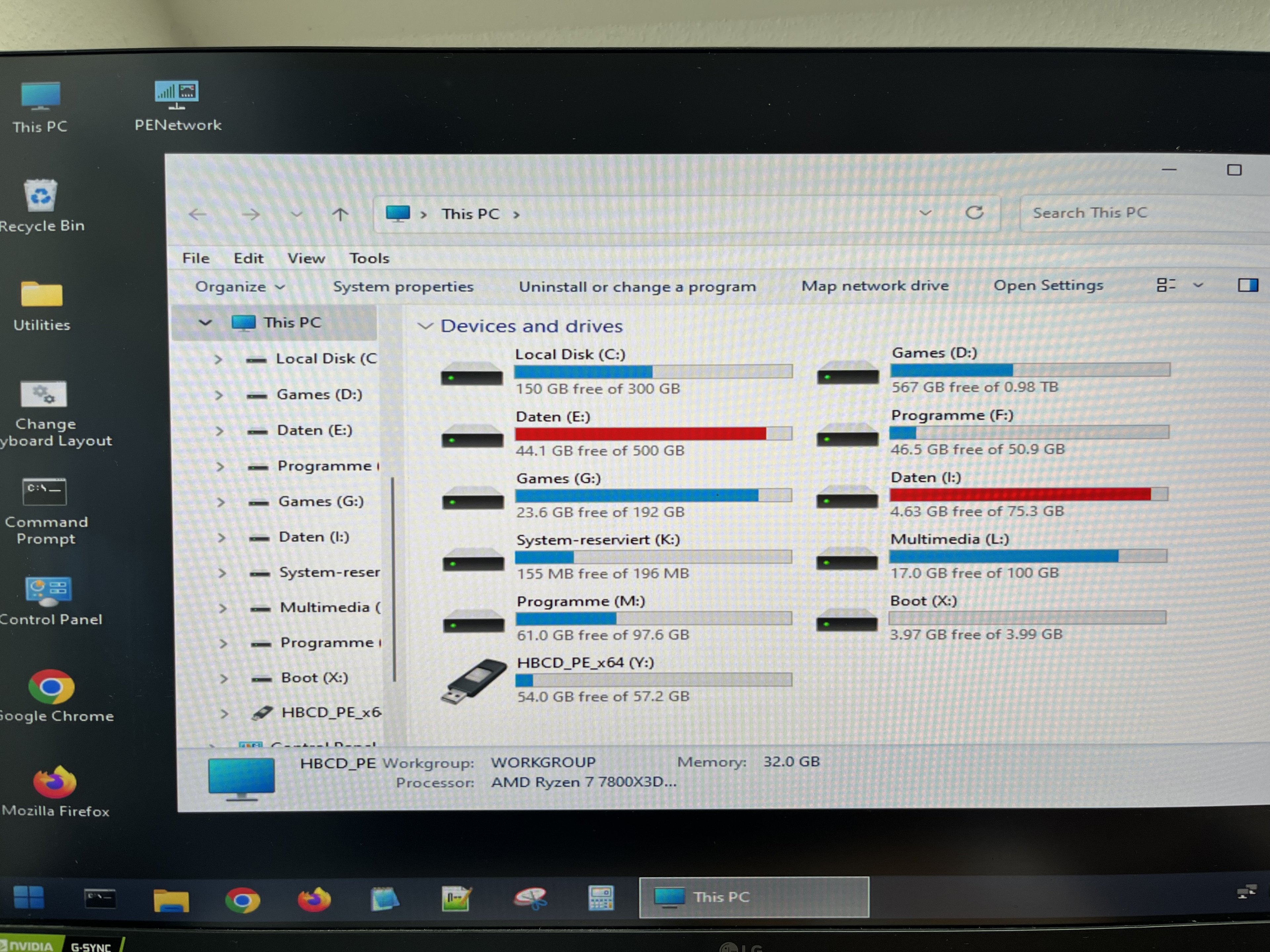

Was ist denn aus L:\Windows geworden? Zeige doch mal die Datenträgerverwaltung von Hirens. Welchen Buchstaben hat Windows jetzt?
Gute Frage! Das Laufwerk L: als Windows LW wurde ja anfangs von der Eingabeaufforderung, die ich mit dem WIN Bootstick gestartet hatte, so erkannt bzw. deklariert.
Wie man aber im Beitrag #16 von mir sehen kann, ist Laufwerk C das Windows Laufwerk.
Wie gesagt, das alles ist sehr dubios, wie ich finde.
Führe mal
bcdboot C:\Windows /s K:
aus. Ich unterstelle mal, dass Laufwerk K die aktive Partition ist.
