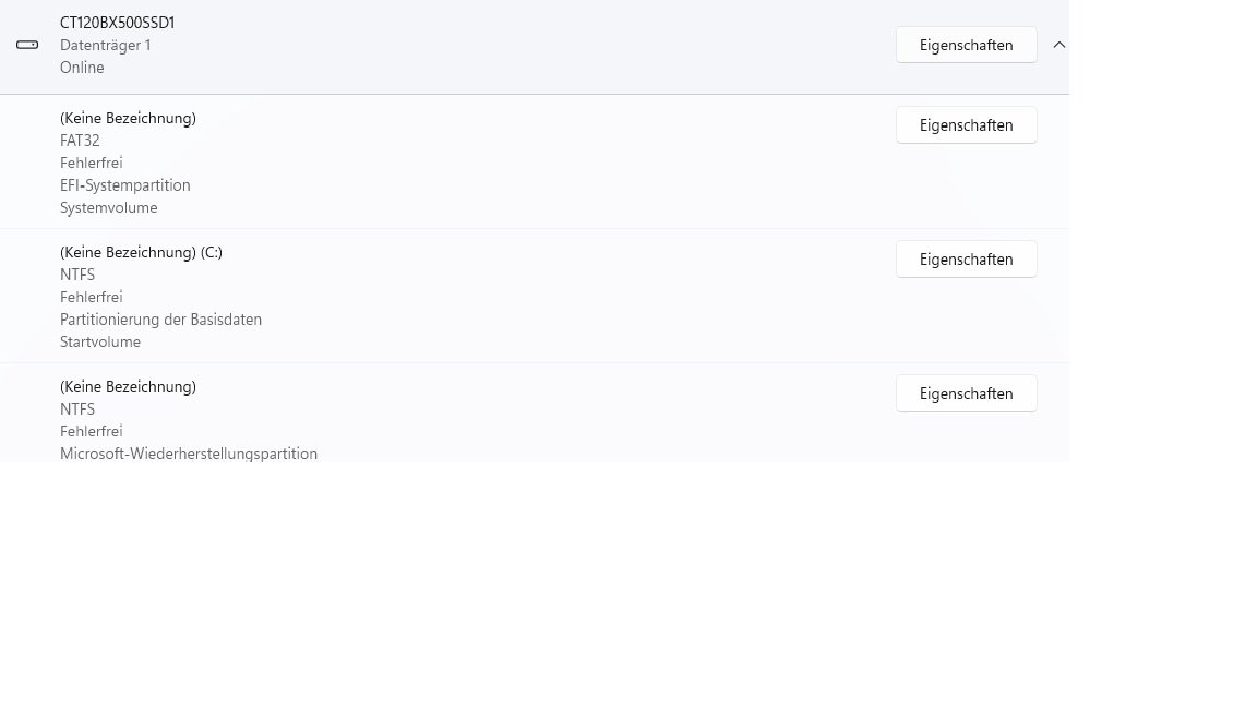

@Smily ich hatte vorhin nochmal nachgeschaut, scheint auf der richtigen SSD zu sein, habe mal einen Screenshot mit angehängt.
@AwesomSTUFF es ist zwar eine ältere Crucial SSD (SATA), aber die Werte sind laut Crystaldisk noch total in Ordnung. Und meine Games habe ich auschließlich auf einer M.2.
@mchawk777 Danke für den Tipp, werde ich definitiv noch machen. Aber ich hatte vor dem Formatieren/der Installation zum Glück alles wichtige noch von der Systemplatte auf meiner HDD gesichert, alles halb so wild :D
Sollte also passen mit dem Bootloader oder?

Ich bin so alt, dieser neumoderne Kram überfordert mich. :D
Finde die gute alte Datenträgerverwaltung da viel übersichtlicher.
Suche - Datenträgerverwaltung
und dann sieht das so aus und ist schön übersichtlich. Auf den ersten Blick würde ich aber sagen, passt so, aber nicht zu 100%.
Reaktionen: LDNV und Payrax

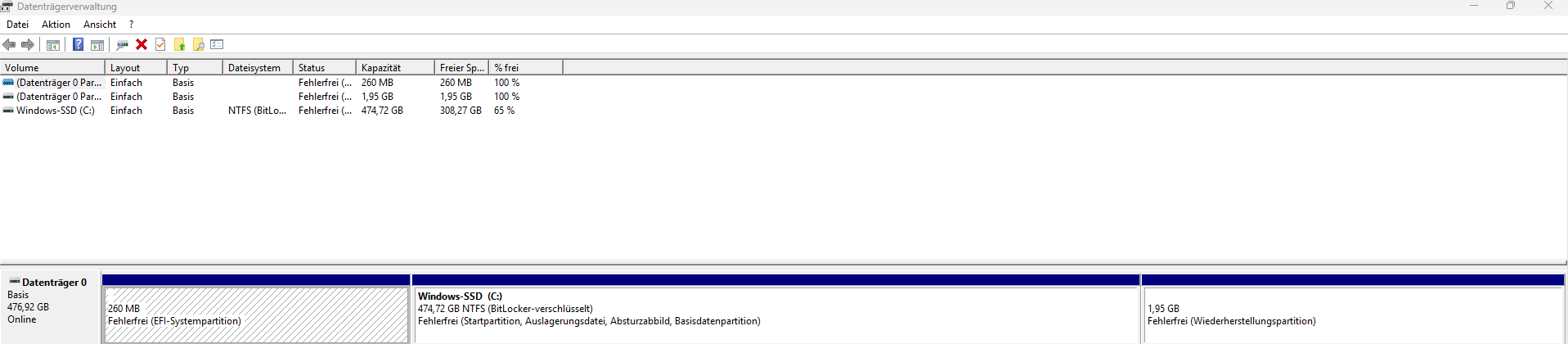

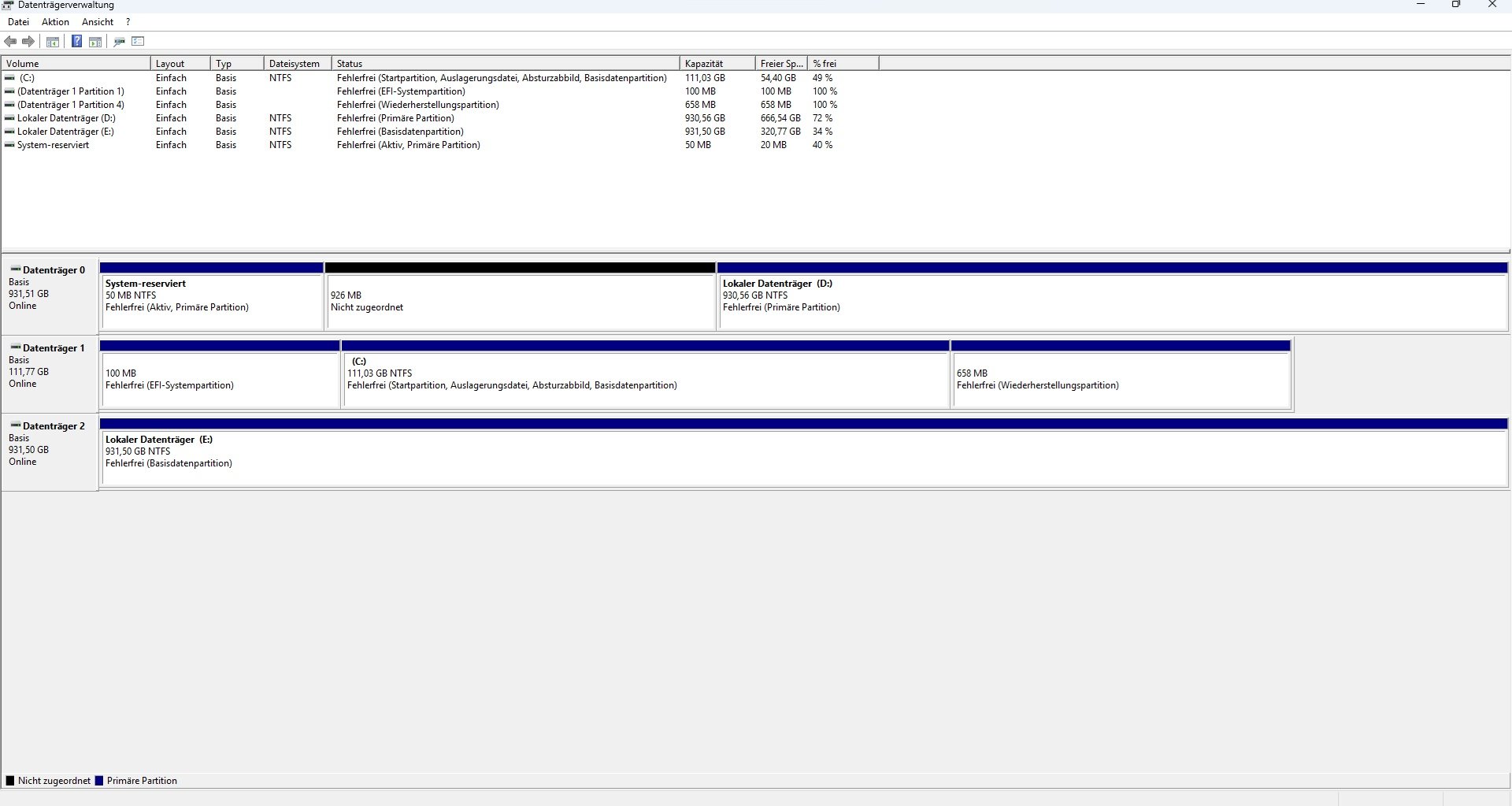

Sonst mach vom klassischen nen Screenshot, dann weiß ich es zu 100%.
Das geht ja tatsächlich noch :lol:
Also etwas Unsinn ist da passiert. Auf Datenträger 0 sind die beiden linken Partitionen falsch. Aber vermutlich sind das Überreste von damals. Und die benutze EFI und Wiederherstellungspartition ist auf der richtigen Platte.
Reaktionen: areiland und Payrax
Jup "System Reserviert" löschen. Den Freien Speicher zur größen Partition hinzufügen.
Jeweils mit Rechtsklick ;) (Volumen löschen. / Volumen erweitern)
Dann passt alles :)
