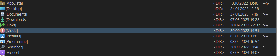

in Windows 11 (neuestes Update) habe ich diese Benutzerordner:
Standartmäßig ist der Pfad C:/.
Ich möchte den Pfad auf E:/.
Ordner und Unterordnernamen sollen alle gleich bleiben. Wie schaffe ich das?

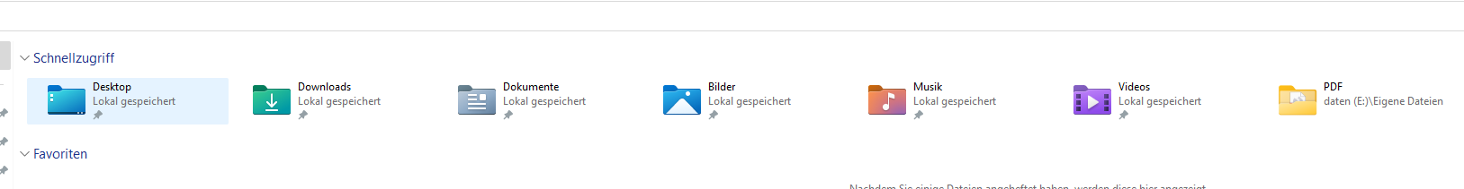

Sind das nicht nur standardmäßg gepinnte Schnellzugriffsorte? Da kann man doch beliebige Ordner pinnen oder nicht?
Rechtsklick auf die "Systemorder" und dort den Pfad ändern. Dahin, wohn man es möchte.

So habe ich das bei Win 10 gemacht. War aber ein Chaos. Weil das System teilweise 2 Ordner angelegt hat.
Z.B. "Fotos" und "Photos" oder "User" und "Benutzer". Dieses Chaos möchte ich vermeiden.

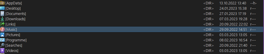

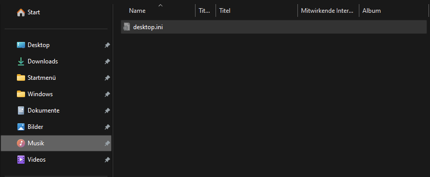

Ordner "Music" über LocalizedResourceName wird daraus Musik
INI:
[.ShellClassInfo]
LocalizedResourceName=@%SystemRoot%\system32\shell32.dll,-21790
InfoTip=@%SystemRoot%\system32\shell32.dll,-12689
IconResource=%SystemRoot%\system32\imageres.dll,-108
IconFile=%SystemRoot%\system32\shell32.dll
IconIndex=-237
Total Commander
Datei Explorer
Reaktionen: Yakomo und mannefix

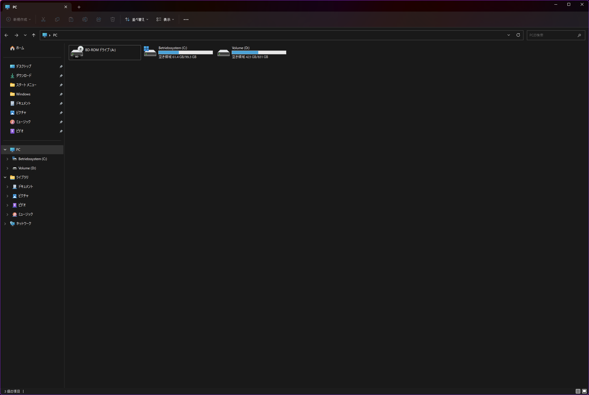

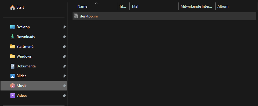

Jeder Ordner enthält eine desktop.ini, in dieser wird der z.B. der Name (LocalizedResourceName), das InfoTip und Icon (IconResource) festgelegt.
Beispiel
  1. Den Ordner "Documents" anlegen.
  2. Im Dialog "Eigenschaften von Documents" unter "Anpassen" ein anderes Symbol auswählen.
  3. Den Dialog über die Schaltfläche "OK" verlassen.
  4. Es wird die Datei desktop.ini im Ordner Documents angelegt.
  5. Die angelegte desktop.ini durch die im Ordner "Documents" unter dem Benutzer - eigentlich User - ersetzen.
  6. Der Ordner "Documents" wird im Datei Explorer als "Dokumente" angezeigt, wenn als bevorzugte Sprache Deutsch (Deutschland) eingestellt ist. Bei 日本の wird ドキュメント angezeigt

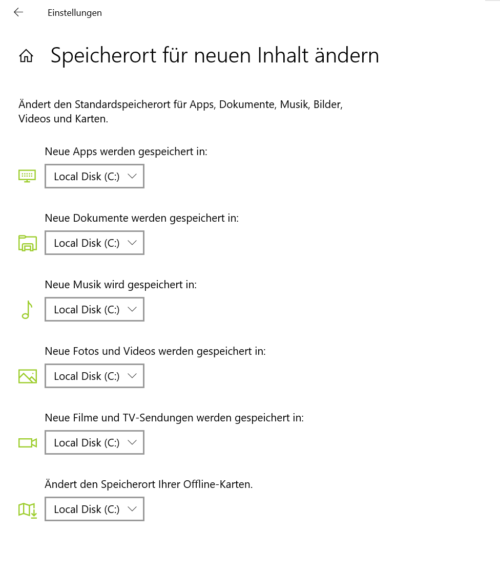

Warum wendest Du nicht einfach Methode 2 an? Ist ja im Prinzip genau so wie unter Windows 10 (Einstellungen > System > Speicher) und dürfte die einfachste Variante sein:
Ansonsten stimme ich @Sebbi zu.
