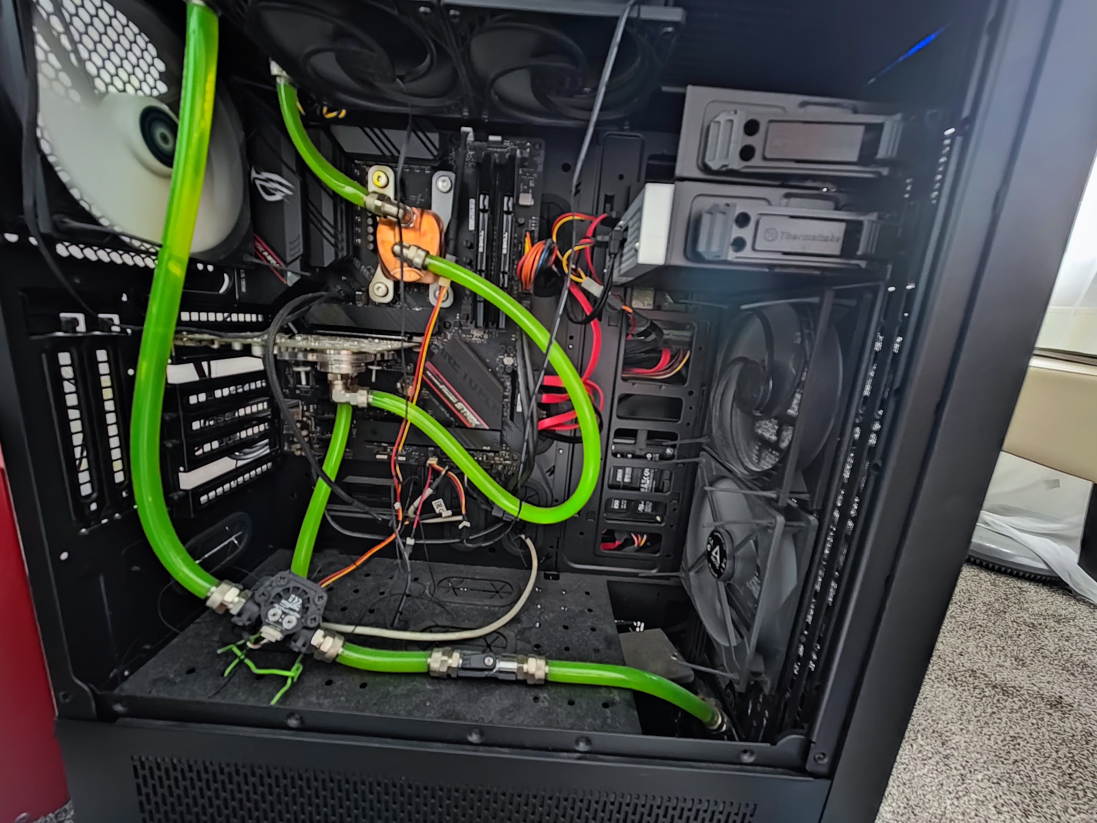

CPU und GPU werden per Wasserkühlung gekühlt, hier habe ich mir die TEMPs mal angeschaut, auch hier alles im Grünen.

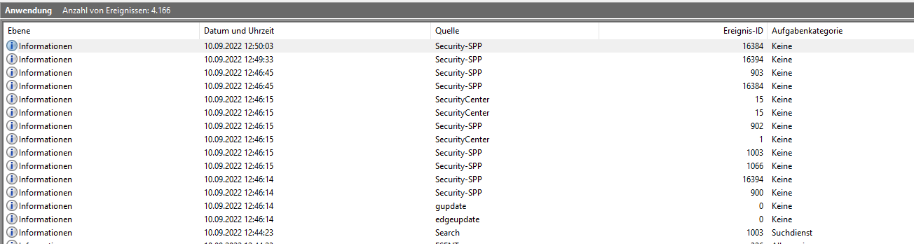

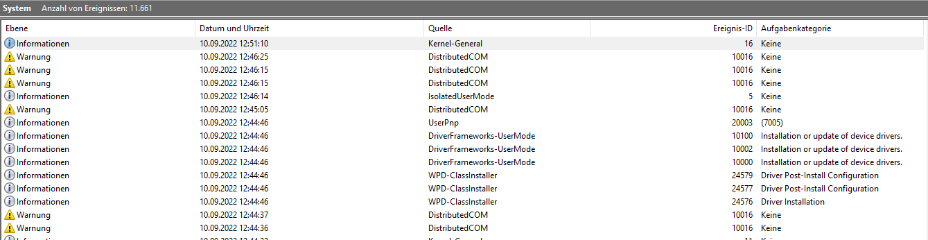

erstmal sorry für die Lange Antwortzeit. Berufliches einiges um die Ohren gehabt. Im Log steht nichts auffälliges. Eigentlich gar nichts was darauf hindeuten würde oder ich erkenne es einfach nicht. Siehe Screens.

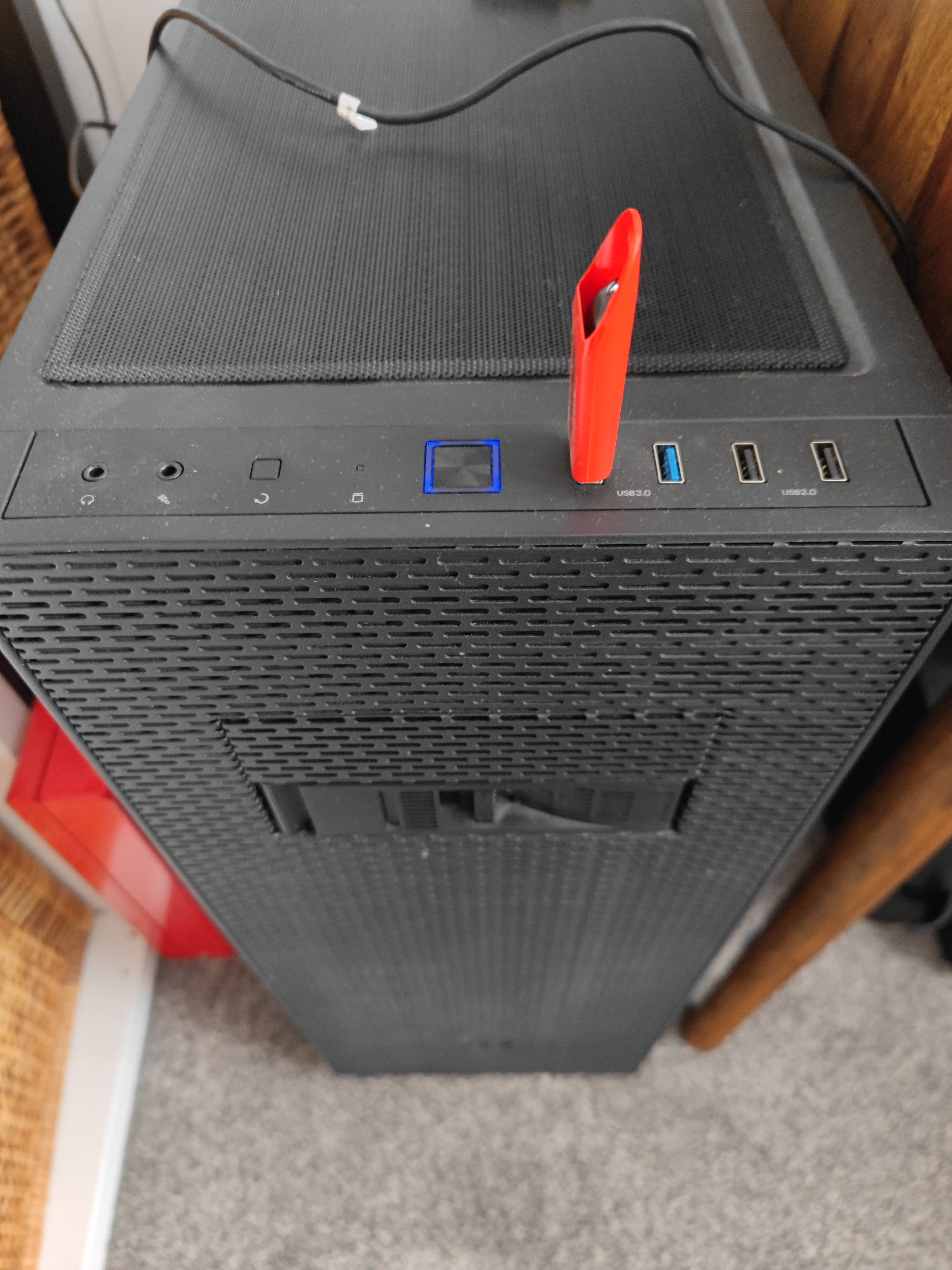

Was ich allerdings festgestellt habe ist, wenn ich einen USB Stick in die USB Steckplätze oben am Gehäuse anstecke, schmiert der PC ab. Dort ist es auch egal welchen Port ich benutzte. Ich stecke etwas hinein, zack ist er weg.
Stecke ich in diese Ports etwas rein bevor ich starte, werden diese ohne Probleme genommen und angezeigt.
An den USB Ports direkt am Motherboard, passiert es nicht.
Kabel habe ich überprüft, alles sitzt.

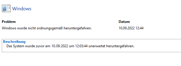

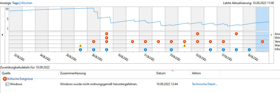

Im Zuverlässigkeitverlauf ist es zwar etwas zu erkennen, aber auch nur. Es wurde unerwartet heruntergefahren.

Sind das die USB ports vorne?
Wenn es USB - A ist kann du versuchen ob es etwas ändert wenn du sie am Mainboard umsteckst. Soweit ich gesehen hab gibt's dafür 2 Anschlüsse auf dem Mainboard.
Da schaue ich nochmal. Ja sind die vorne. Auf dem Bild zu sehen. Dort wo der USB Stick steckt.
Ich hatte für das Verbindungskabeln von Tower nur einen Anschluss gesehen. Schaue aber nochmal nach.
