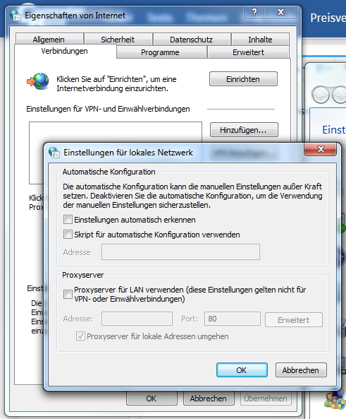

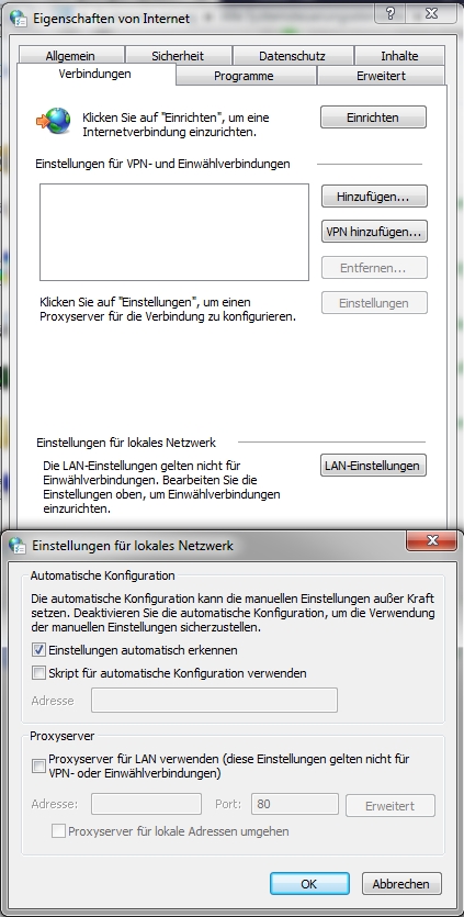

Irgendwelche Einstellung bei Internet vorhanden ?

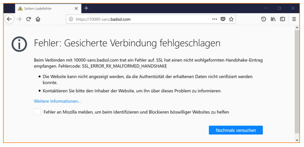

Beim Laden der Seiten steht die ganze Zeit links unten in der Ecke „TLS Handshake mit … wird durchgeführt. Nach einiger Zeit kommt dann der Fehler „Gesicherte Verbindung fehlgeschlagen" In den Einstellung habe ich nichts verändert.
Dann ist das ein SSL Problem bei den beiden Browsern und/oder Seiten.

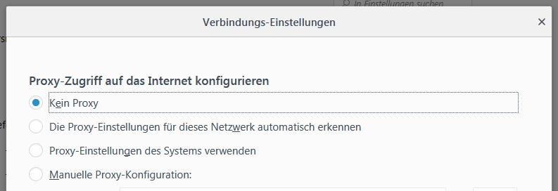

Einstellung des Proxys von „Einstellung des System verwenden“ auf „Kein Proxy“ ändert auch nichts.
Details anschauen? Wie? Die Option wird mir nicht gegeben, wenn der Fehler kommt.

Sollte ja irgendwie so aussehen:
Poste mal das Bild von dir.
Gibts da kein, wie im Bild, "Weitere Informationen" ?

Der Fehler sieht genauso aus wie auf deinem Bild, nur das mir unterhalb des Hinweises „Weitere Informationen“ die Option Fehler an Mozilla melden nicht angezeigt wird.
