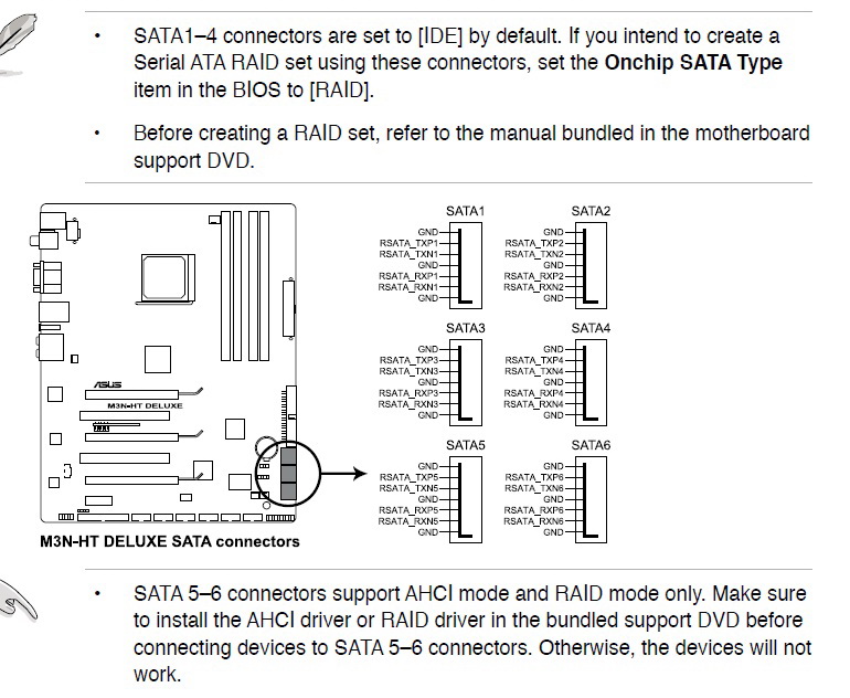

An welchem SATA Port ist die "nichtansprechbare HDD" angeschlossen?
Hallo andartis
an dem, an dem sie über XP immer erkannt wurde und nun auch wieder dran ist.
Ralf

Sehr schöne Erklärung zu den SATA Ports. Bei meinem GIGABYTE wären die PORTS 0-1 sowohl als auch einstellbar, bei deinem Board sind die PORTS 5-6 NUR auf AHCI einstellbar bzw. nicht veränderbar.
Das bedeutet: Wenn Festplatte an PORT5-6 angeschlossen ist, entweder dir die aktuellen Treiber für AHCI besorgen, oder die Festplatte an die PORTS1-4 zu klemmen (wenn du die Einstellung im BIOS auf IDE belassen hast, wie sie automatisch eingestellt sind). Ansonsten brauchst du die Treiber auf jeden Fall.
