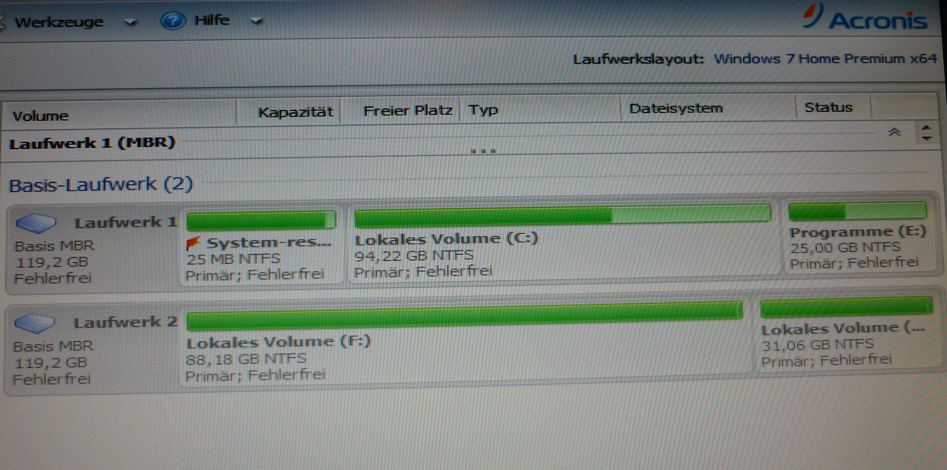

Boote mit beiden SSDs angeschlossen nochmal in den abgesicherten Modus und poste dann einen Screenshot der Datenträgerverwaltung von Windows.
hier das Bild von Acronis

Seltsam, die 1. SSD muss aber auch mal geklont worden sein, weil sonst die system-reserviert auch 100MB groß wäre. Du kannst nur nochmal versuchen im abgesicherten Modus die Startprotokollierung zu aktivieren, bzw. die Ereignisanzeige nach Fehler zu durchsuchen. Vielleicht kommt man so drauf, was den freeze verursacht.
aber von wo sollte die 1. SSD geklont worden sein? Kann ich die 100 MB nicht irgendwie wieder herstellen? In der Ereignisanzeige finde ich nichts, was mich weiterbringt.
