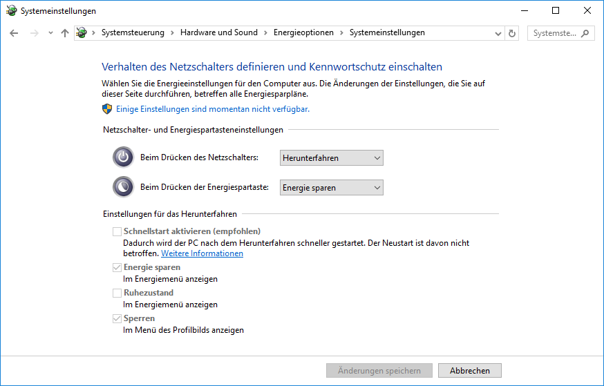

Grundsätzlich bei mehreren Betriebssystemen den Win10 Schnellstart ausschalten. Das kann enorme Probleme geben, wenn Windows 10 die Daten nicht vollständig geschrieben hat und dann ein anderes OS drauf zugreift

Öffne in Win10 die Energieroptionen und klicke Links auf den Punkt wo man festlegen kann, was beim Drücken des Netzschalters passiert. Das sieht dann so aus:
Bei Schnellstart den Haken raus.

Ich habe den Schnellstart in W10 deaktiviert,außerdem habe ich bei XP den Avast Antivierus gelöscht,den hatte
