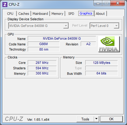

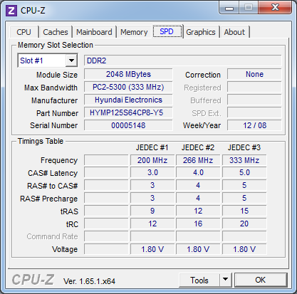

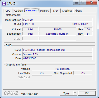

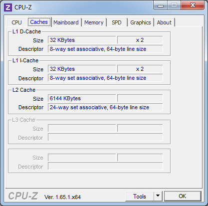

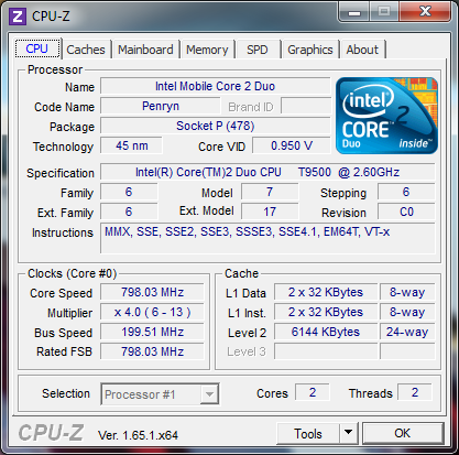

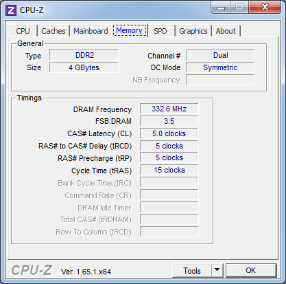

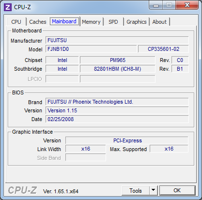

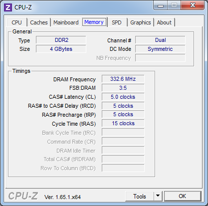

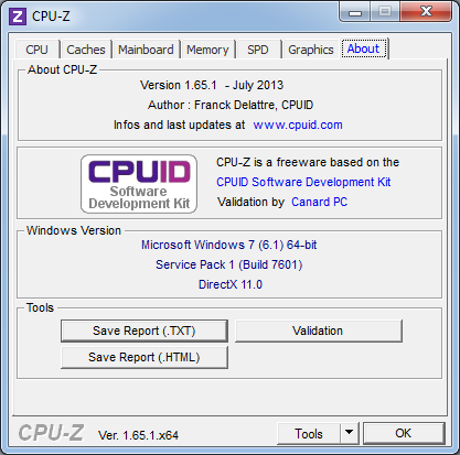

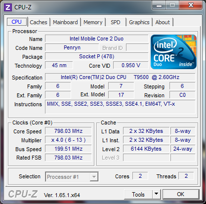

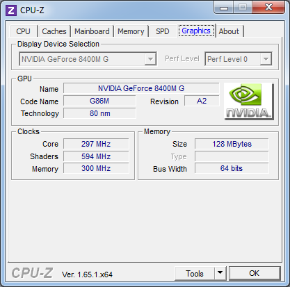

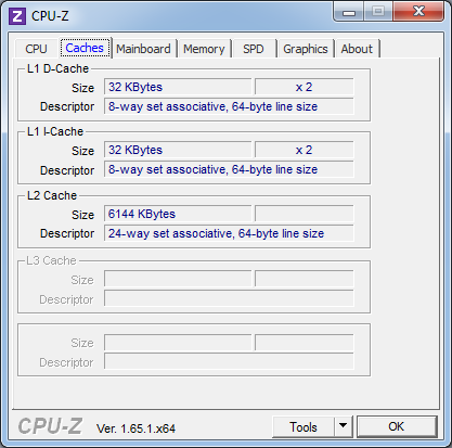

Lad dir mal CPU-Z herunter und poste Screens von allen Reitern.
Wenn es möglich ist, Laptop aufmachen und nach äußeren Schäden an der CPU und am Sockel suchen (besonders verbogene Pins) und gegen ein anderes, passendes Modell austauschen (kann auch ein günstiges Test-Modell sein), ansonsten den Laptop mal zur Reperatur schicken.

CPU-Z:

Kurze Frage: Traust du es dir zu, die CPU mit einer passenden selber zu wechseln oder wechseln zu lassen?
Falls nein, hätte ich noch einen anderen Vorschlag. Und zwar scheint die CPU Voltage mit 0,950 etwas gering zu sein:
VID Voltage Range 1.000V-1.250V
http://ark.intel.com/products/33918/
Hast du den Prozessor untervolted gehabt? Möglicherweise könnte eine kontinuierliche Spannungserhöhung um die jeweils kleinste Einheit (dann Biosänderungen jeweils speichern) das Problem beheben. Bleibt aber noch die Frage, ob der Laptop sich auch bei einem Neustart des Bios aufhängt. Um das zu testen, kannst du zunächsteinmal nur eine harmlose Änderung machen, wie z.B. das DVD Laufwerk an 1. oder letzter Stelle in der Bootreihenfolge zu setzen. Wenn direkt etwas schief läuft, würde auch eine Formatierung der Festplatte mit anschließender Windowsneuinstallation absolut nichts bringen.

Die CPU-Z Screenshots sind vom Notebook!
