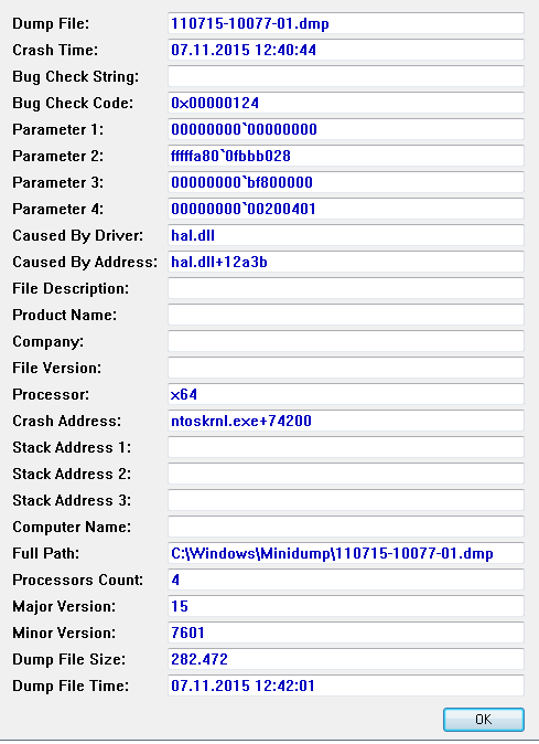

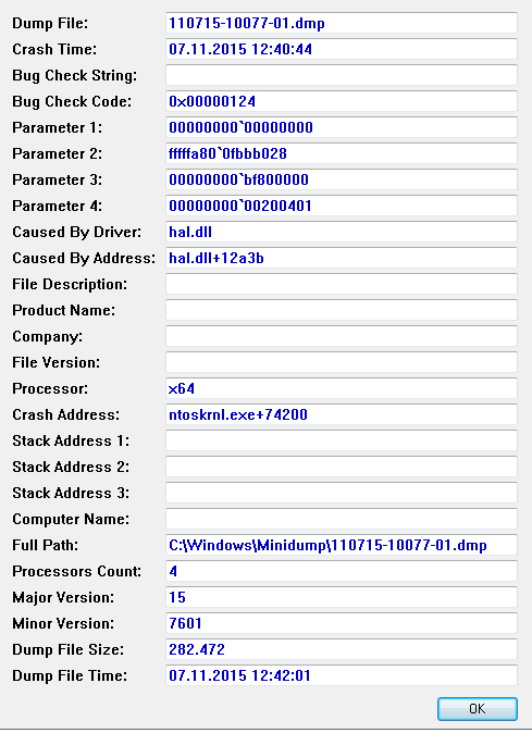

ich habe mir einen komplett neuen Computer aufgesetzt vor 1-2 monaten und habe jetzt Probleme. Wenn ich nichts am Computer mache stürzt dieser abunzu einfach ab und es kommt zum Bluescreen :(....
Hier mal der Fehlerbericht.
Problemsignatur:
Problemereignisname: BlueScreen
Betriebsystemversion: 6.1.7601.2.1.0.256.48
Gebietsschema-ID: 1031
Zusatzinformationen zum Problem:
BCCode: 124
BCP1: 0000000000000000
BCP2: FFFFFA8009A62028
BCP3: 00000000BF800000
BCP4: 0000000000200401
OS Version: 6_1_7601
Service Pack: 1_0
Product: 256_1
Dateien, die bei der Beschreibung des Problems hilfreich sind:
C:\Windows\Minidump\102915-13618-01.dmp

So kann dir niemand richtig helfen.
Du musst die Dumpdatei als Bild hochladen, da keiner einen direkten Zugriff auf deinen Rechner hat. ;)

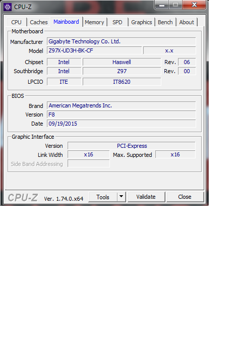

Mainboard-GIGABYTE-Z97X-UD3H-BK-CF

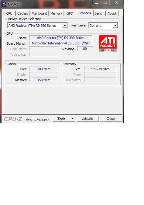

Grafikkarte-AMD-R9 390

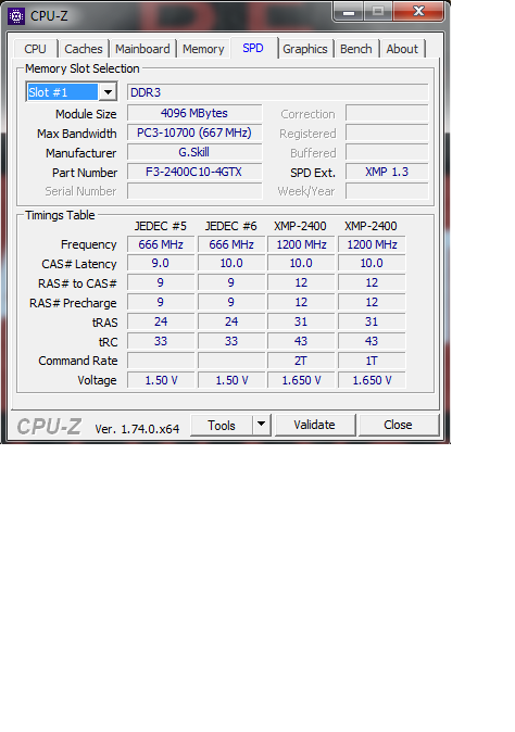

Arbeitsspeicher - 8GB G.Skill F3-2400C10D-8GTX DDR3-2400

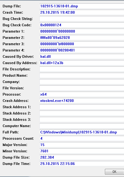

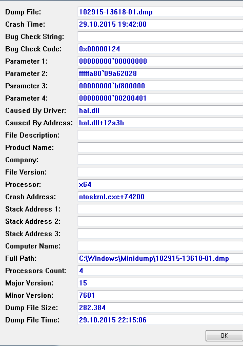

Ich hoffe das Bild ist das richtige??.... :(
Falls ihr noch mehr Infos braucht, versuch ich mein bestes zu geben....
Netzteil ?
auf der +12V-Schiene sind welche Werte angegeben ? (A) = Ampere
Genau das war notwendig. :)
Wie weit kennst du dich mit dem Bios aus?

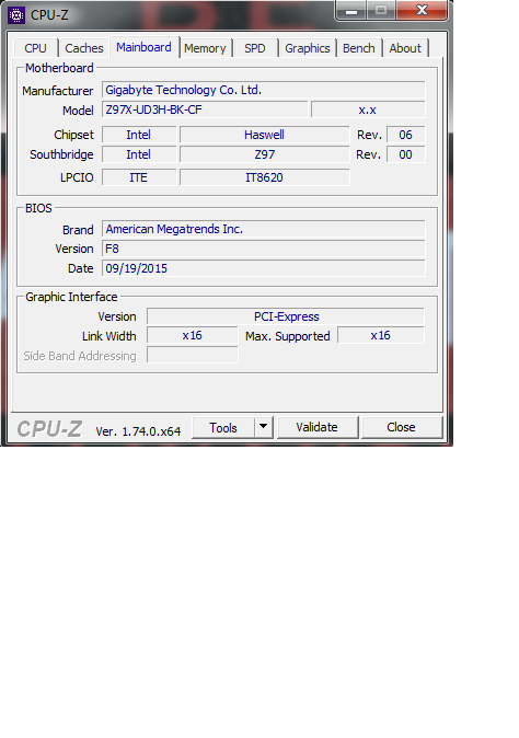

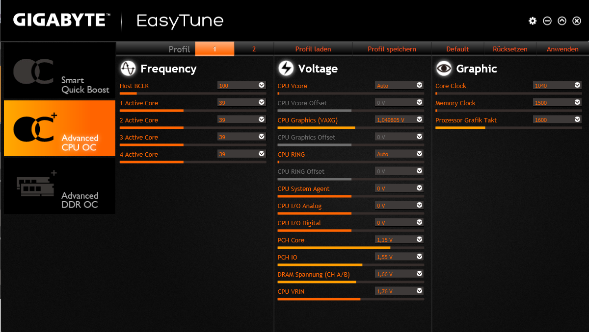

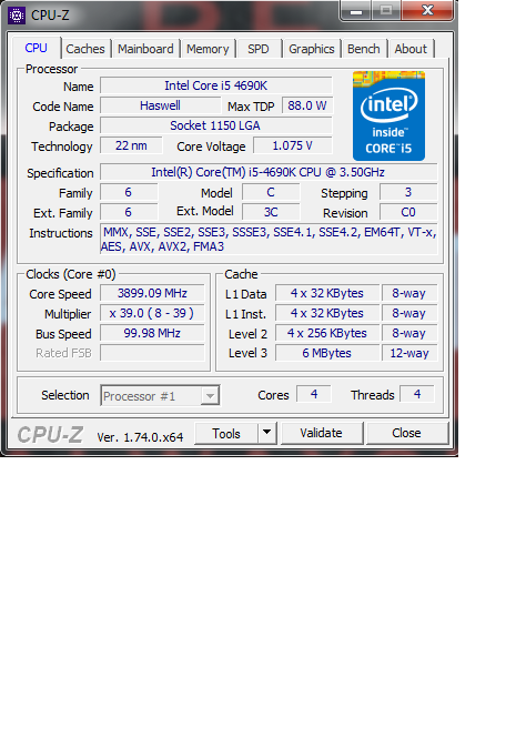

So wie es scheint stimmt die Vcore für die CPU nicht.
Am einfachsten ist es ein Bios Reset zu machen, bringt aber nur was wenn du auch im Bios was verstellt hast,
ansonsten solltest du mal ein Tool wie HWInfo oder CPU-Z laufen lassen um zu sehen was dein V-Core macht.
Einfach ausgedrückt stimmt wahrscheinlich die Spannungsversorgung deiner CPU nicht. Hat aber zuerst mal nichts mit dem Netzteil zu tun.
Kann ein Einstellungsfehler sein, kann aber auch eventuell ein Problem auf dem Mobo sein, oder, wenn da nichts auffälliges ist, dann doch vielleicht das Netzteil.
Das musst du jetzt erst mal eingrenzen.
Core Voltage ist bei 1.070 V.

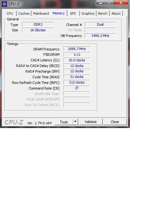

TESTEN
im BIOS

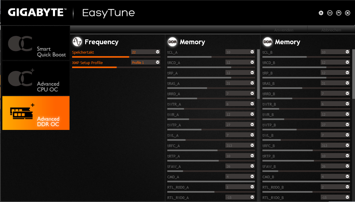

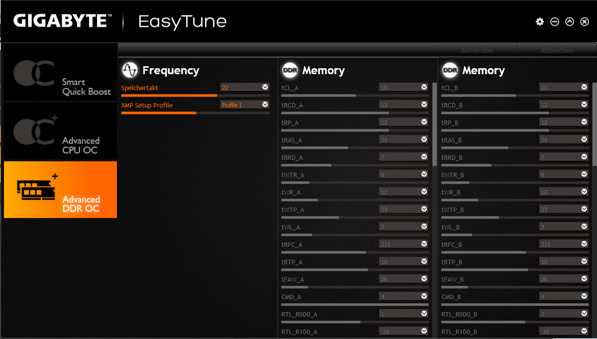

Command Rate = 2(T)
TRFC = 110 / 127 / 160 (Standard ~ 74)
den Sitz der Grafikkarte / alle Verbindungen vom NT zum MB / den Festplatten / LW
überprüfen ebenso die Datenkabel am MB/ FP/LW
Ist NACH dem Einbau von CPU/Grafikkarte u. a. ein BIOS-Reset ausgeführt worden ?
Wenn NEIN 1x ausführen >> anschließend Datum / Bootreihenfolge / SATA-Mode (AHCI / IDE)
überprüfen / einstellen -
TESTEN
ansonsten mit den Änderungen im BIOS TESTEN -
Habe bei: -Command Rate = 2(T) stehen
und bei :- tRFC 193 (hatte das mal auf 74 gestellt gehabt aber dann wollte mein pc gar nicht mehr hochfahren :freaky:)...

bei gigabyte nach neuster bios-version schauen.

Habe mein BIOS auf den aktuellsten Stand gebracht und habe es auch mal Komplett resetet.
Der Fehler ist aber immer noch da... habe jetzt auch keine Einstellungen im Bios geändert nach dem Reset.
Was wäre der nächste sinnvolle Schritt? :(

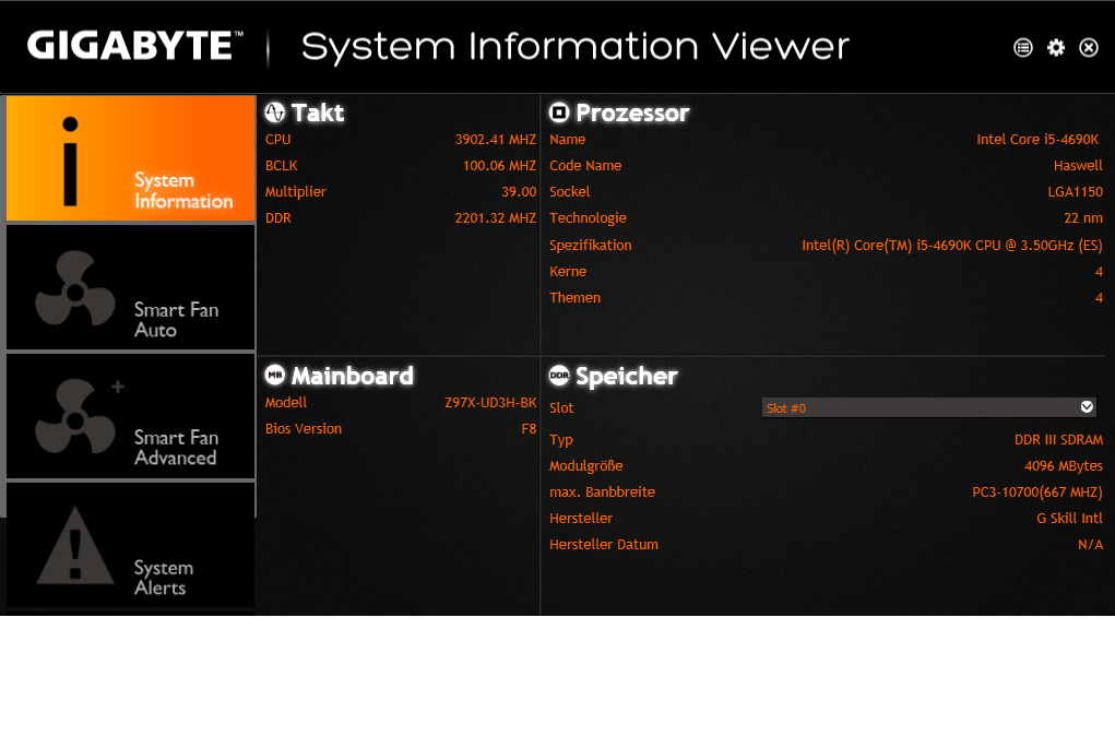

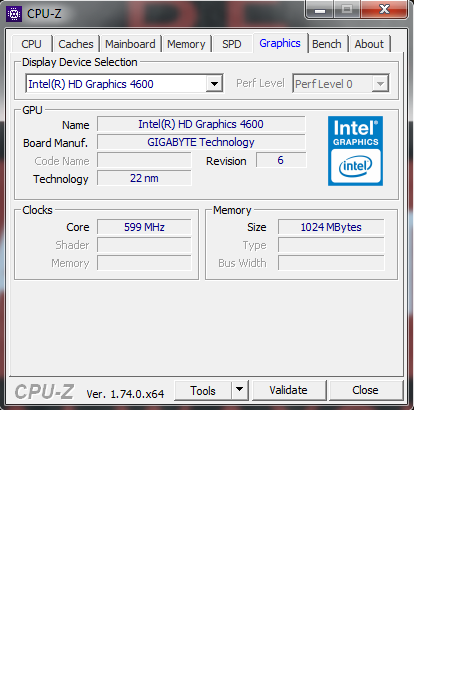

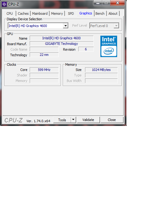

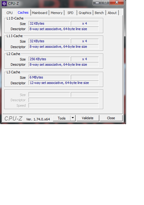

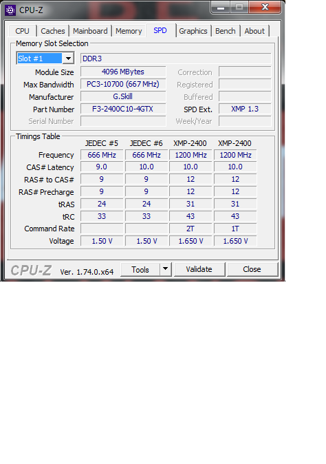

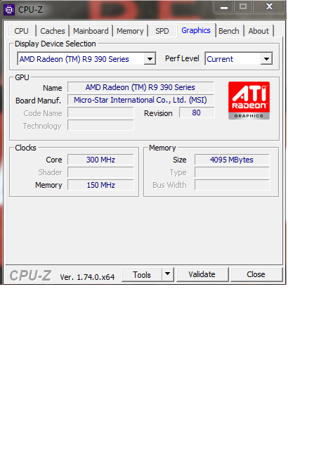

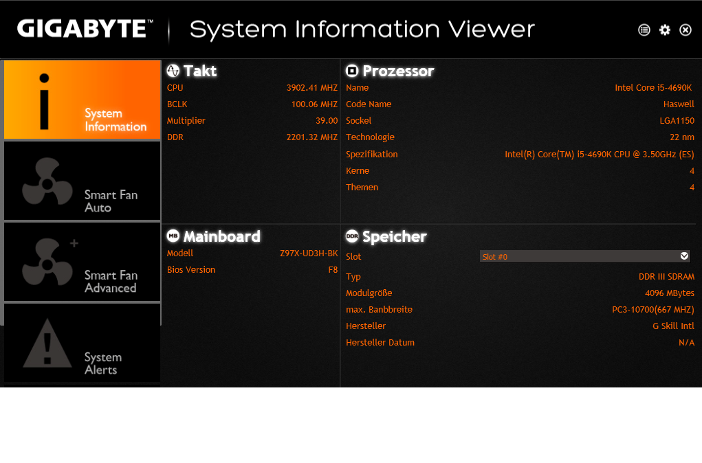

So habe noch einmal ein paar Bilder gemacht mit mehr Informationen...
Und irgendwie kommt der Bluescreen nur, wenn ich nichts am Computer mache oder ich einen Virenscann durchführe...
Habe auch noch einmal meinen Rechner aufgemacht und alle Verbindungen geprüft aber hier scheint auch alles OK zu sein. Gestern habe ich den BIOS Reset gemacht ohne Erfolg. Ich weiß im Moment nicht weiter :(
habe den vcore umgestellt. Jetzt ist es nicht mehr automatisch sonder ich habe einen fixen wert von 1,05 V eingestellt für die CPU. Scheint so als ob das geholfen hat... Bis jetzt noch keinen Absturtz gehabt nachdem ich die änderung vorgenommen habe... :)
