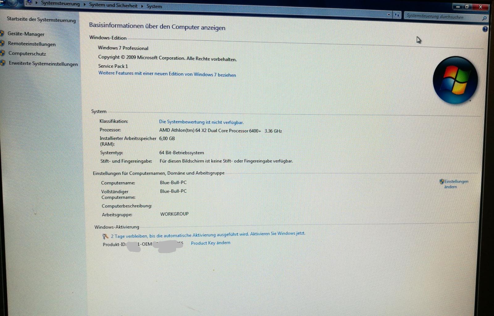

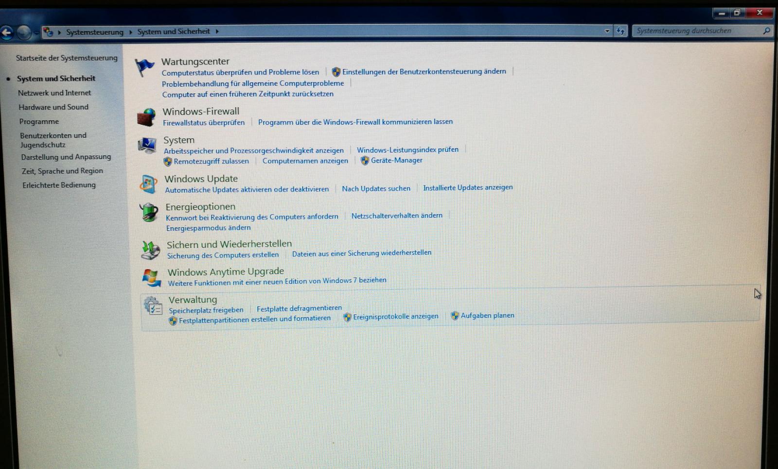

Zeig mal bitte Bild von Start - Systemsteuerung - System. Danke
Meinst du so?
oder dieses?

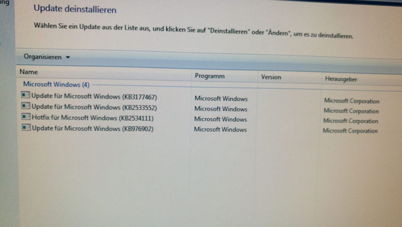

KB3177467 habe ich schon manuell installiert, nachdem SP1 ja angeblich schon drauf ist, und jetzt lasse ich das WinFuture komplett Paket installieren.

1. Bild auf "System" noch klicken
oh sorry

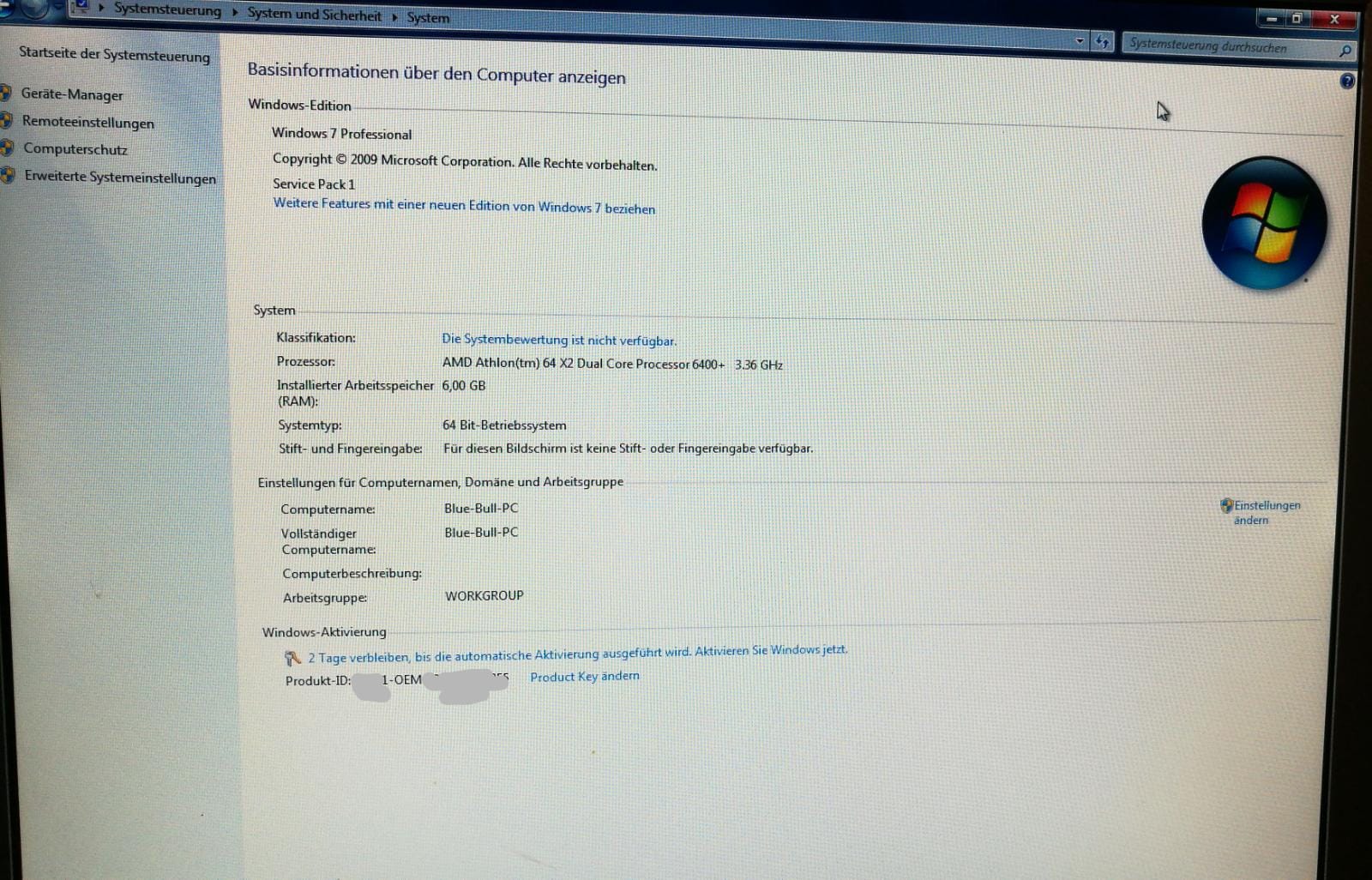

Reaktionen: HerrAbisZ
Service Pack 1 ist schon drauf.
Aha du bringst Licht ins Dunkle. Dankeschön.
