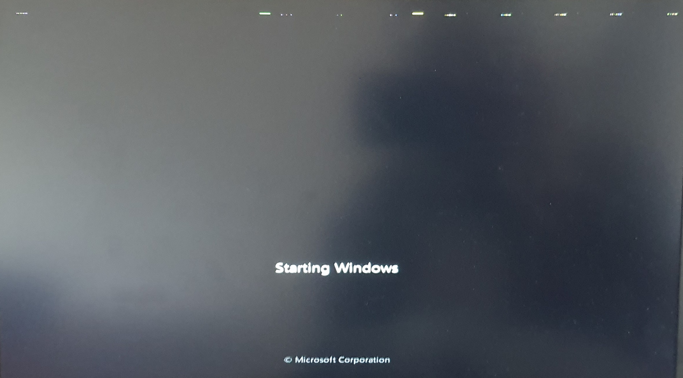

Hi,
das funktioniert leider nicht - wenn ich die Datei bootx64.efi in den Ordner efi\microsoft\boot rein kopiere, dann meldet er dass er die Datei bootx64.efi nicht findet. Wenn ich den boot Ordner aber eine Ebene nach oben schiebe (also unter efi\boot) und dann dort bootx64.efi einfüge, dann kommt der oben beschriebene Fehler, solange ich die bootmgfw.efi datei von der Installations-DVD nehme. Wenn ich die bootmgfw.efi von meinem Desktop nehme, dann komme ich einen Schritt weiter, nämlich bis zu Windows-STartbildschirm, siehe Anhang....da verweilt er dann Ewigkeiten und kommt nicht weiter

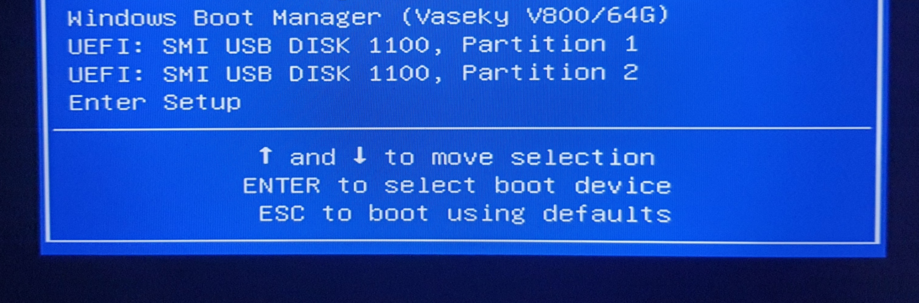

Hi,
naja ein DVD Laufwerk habe ich nciht, aber der USB Stick wird als UEFI Laufwerk anerkannt.
Meine Hardware ist folgende:
Clevo W650KK1
Intel i5-6600
16GB RAM
NVIDIA 1050TI
